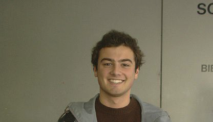

4.实验结果​
image-20250423171814319

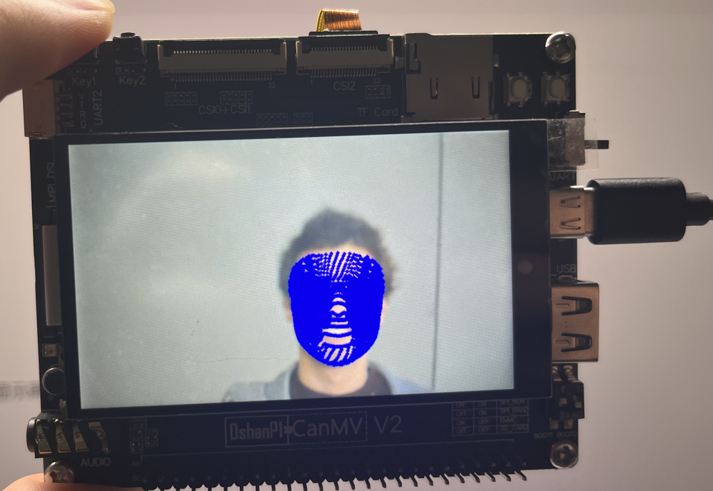

​ 点击运行代码后,可以在显示屏上看到3D人脸网格的结果。如下所示:
image-20250423172233191
