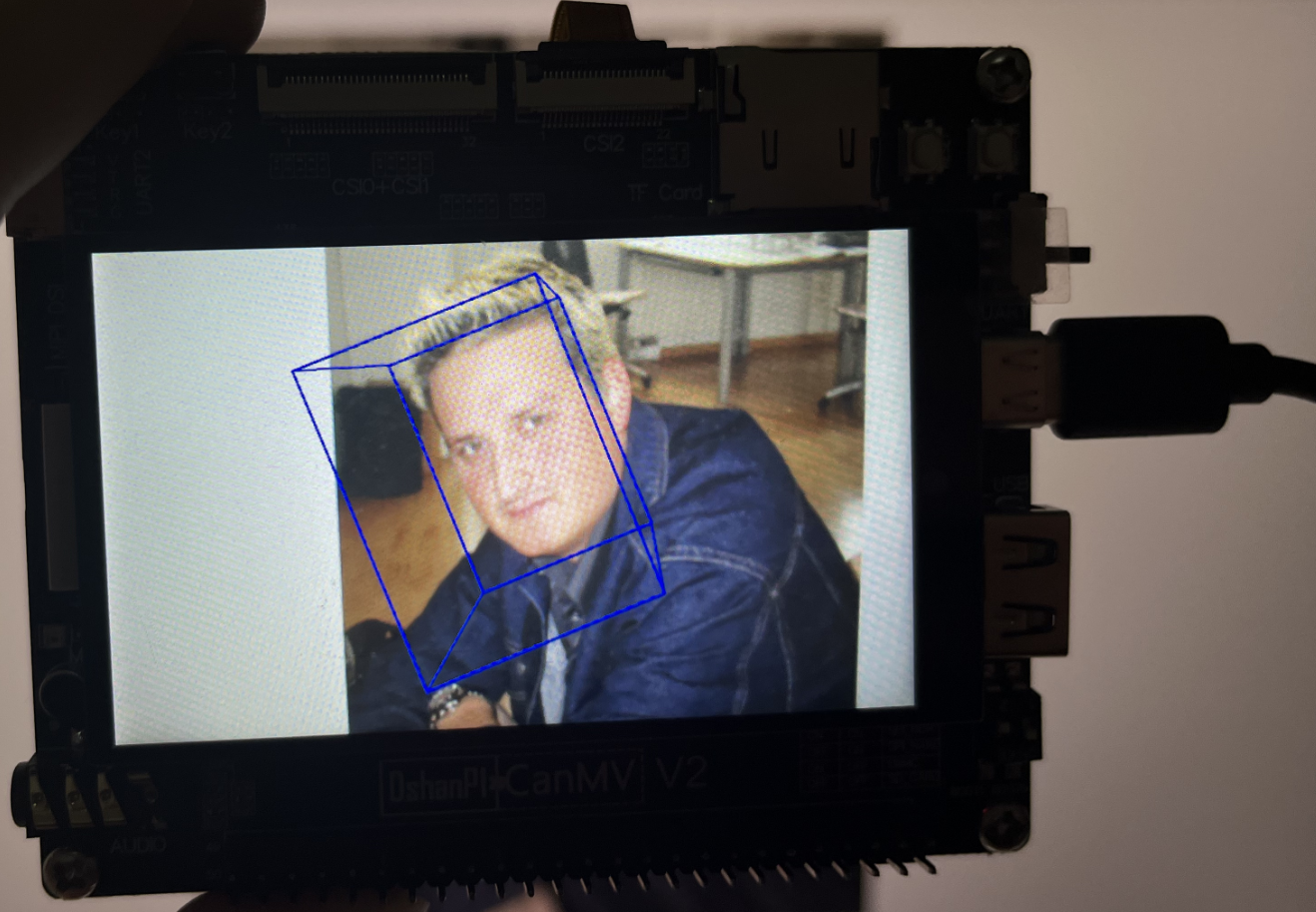

4.实验结果​
person_122
​ 点击运行代码后,可以在显示屏上看到人脸姿态估计的结果。如下所示:
image-20250423173014833
