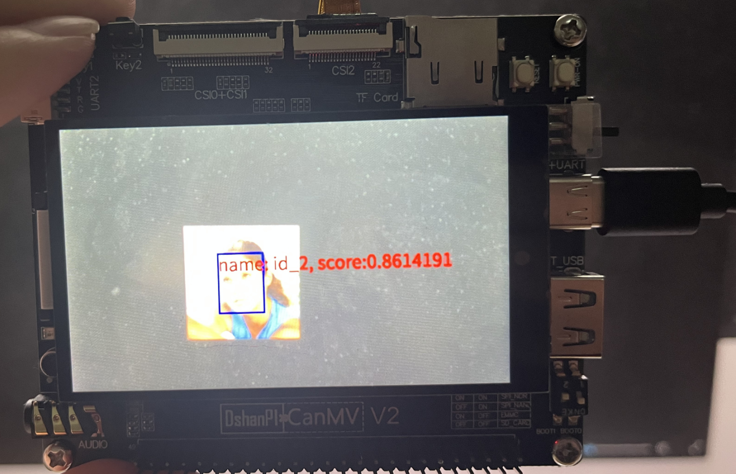

人脸识别与匹配:在识别阶段,输入的图像经过人脸检测、对齐和特征提取后,得到与数据库中已有特征向量进行比对。计算输入图像的人脸特征与数据库中各个注册特征向量之间的相似度,通常采用欧氏距离或余弦相似度等度量方式。如果某一特征的相似度超过预定的阈值(如0.75),则认为输入图像与数据库中的某个已知人物匹配;如果相似度低于阈值,则输出“unknown”,即未识别的身份。

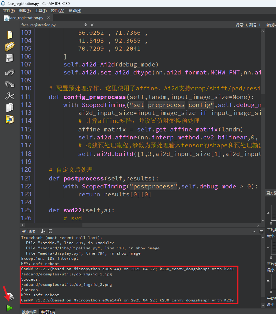

if __name__=="__main__":
# 人脸检测模型路径
face_det_kmodel_path="/sdcard/examples/kmodel/face_detection_320.kmodel"
# 人脸注册模型路径
face_reg_kmodel_path="/sdcard/examples/kmodel/face_recognition.kmodel"
# 其它参数
database_dir="/sdcard/examples/utils/db/"
database_img_dir="/sdcard/examples/utils/db_img/"
face_det_input_size=[320,320]
face_reg_input_size=[112,112]
confidence_threshold=0.5
nms_threshold=0.2
anchor_len=4200
det_dim=4
max_register_face = 100 #数据库最多人脸个数
feature_num = 128 #人脸识别特征维度
fr=FaceRegistration(face_det_kmodel_path,face_reg_kmodel_path,det_input_size=face_det_input_size,reg_input_size=face_reg_input_size,database_dir=database_dir,anchors=anchors,confidence_threshold=confidence_threshold,nms_threshold=nms_threshold)
try:
# 获取图像列表

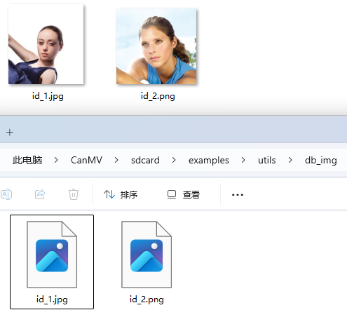

img_list = os.listdir(database_img_dir)
for img_file in img_list:
#本地读取一张图像
full_img_file = database_img_dir + img_file
print(full_img_file)
img = image.Image(full_img_file)
img.compress_for_ide()
# 转rgb888的chw格式
rgb888p_img_ndarry = fr.image2rgb888array(img)
# 人脸注册
fr.run(rgb888p_img_ndarry,img_file)
gc.collect()
except Exception as e:
sys.print_exception(e)
finally:
fr.face_det.deinit()
fr.face_reg.deinit()

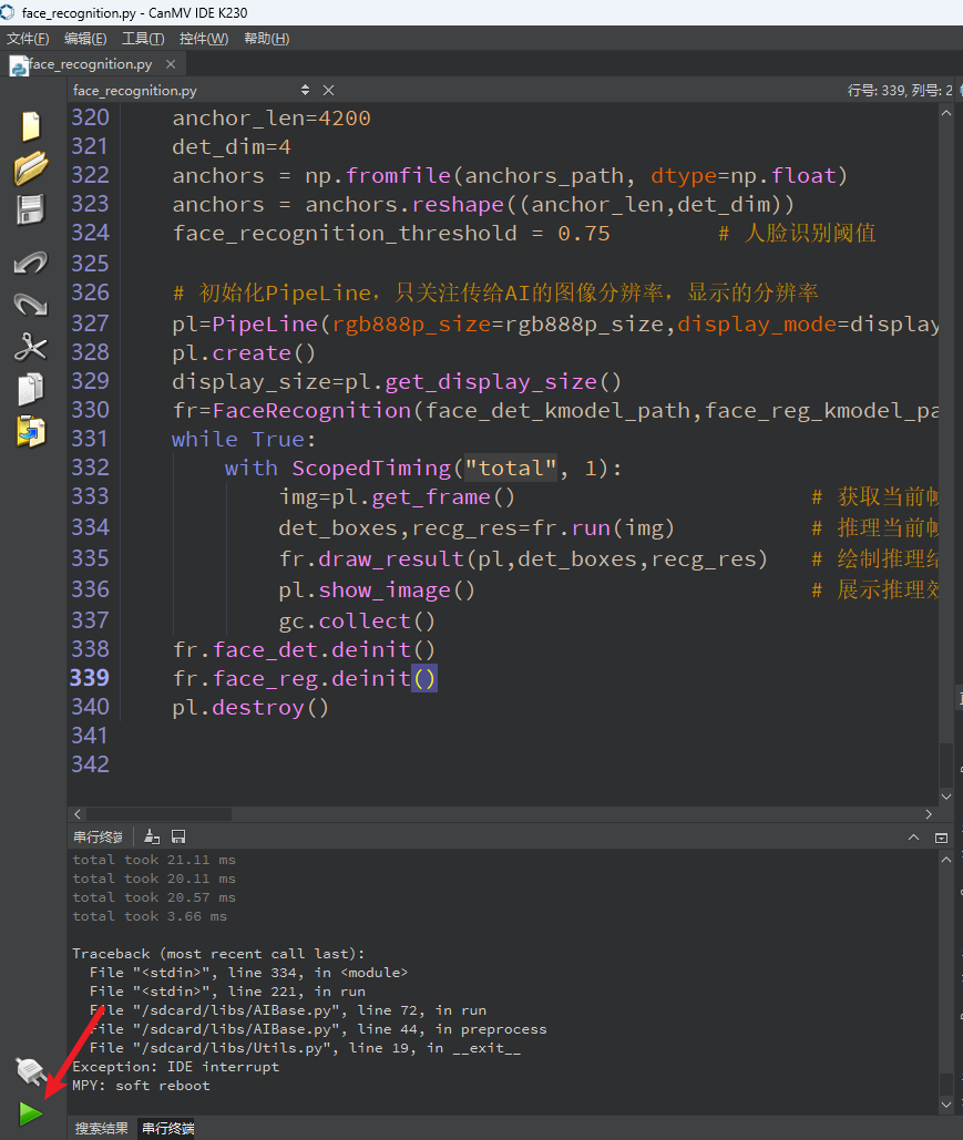

3.2 人脸识别
本程序遵循GPL V3协议, 请遵循协议
实验平台: DshanPI CanMV
from libs.PipeLine import PipeLine
from libs.AI2D import Ai2d
from libs.Utils import *
import os,sys,ujson,gc,math
from media.media import *
import nncase_runtime as nn
import ulab.numpy as np
import image
import aidemo

4.1 运行人脸注册
请运行 人脸注册(Face Register) 程序。该程序会自动扫描并识别开发板内置路径 /sdcard/examples/utils/db_img/ 下的所有人脸图像,并完成人脸特征的注册。
该目录中默认预置了两张人脸图片作为示例,您也可以将自己的照片添加到该目录中,用于注册和后续识别。
运行程序之后会在\sdcard\examples\utils\db目录下看到注册好的人脸数据库。
4.2 运行人脸识别程序
运行人脸识别程序:
识别效果如下:
