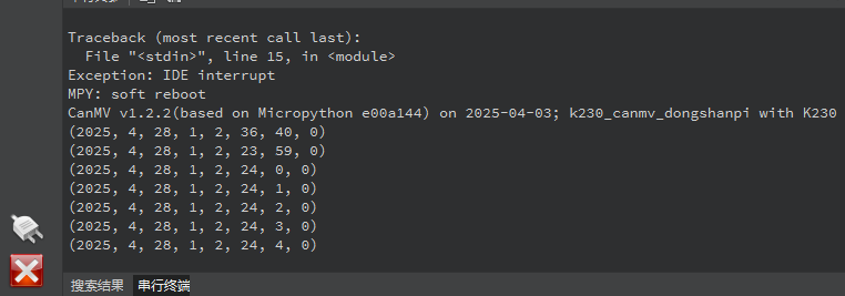

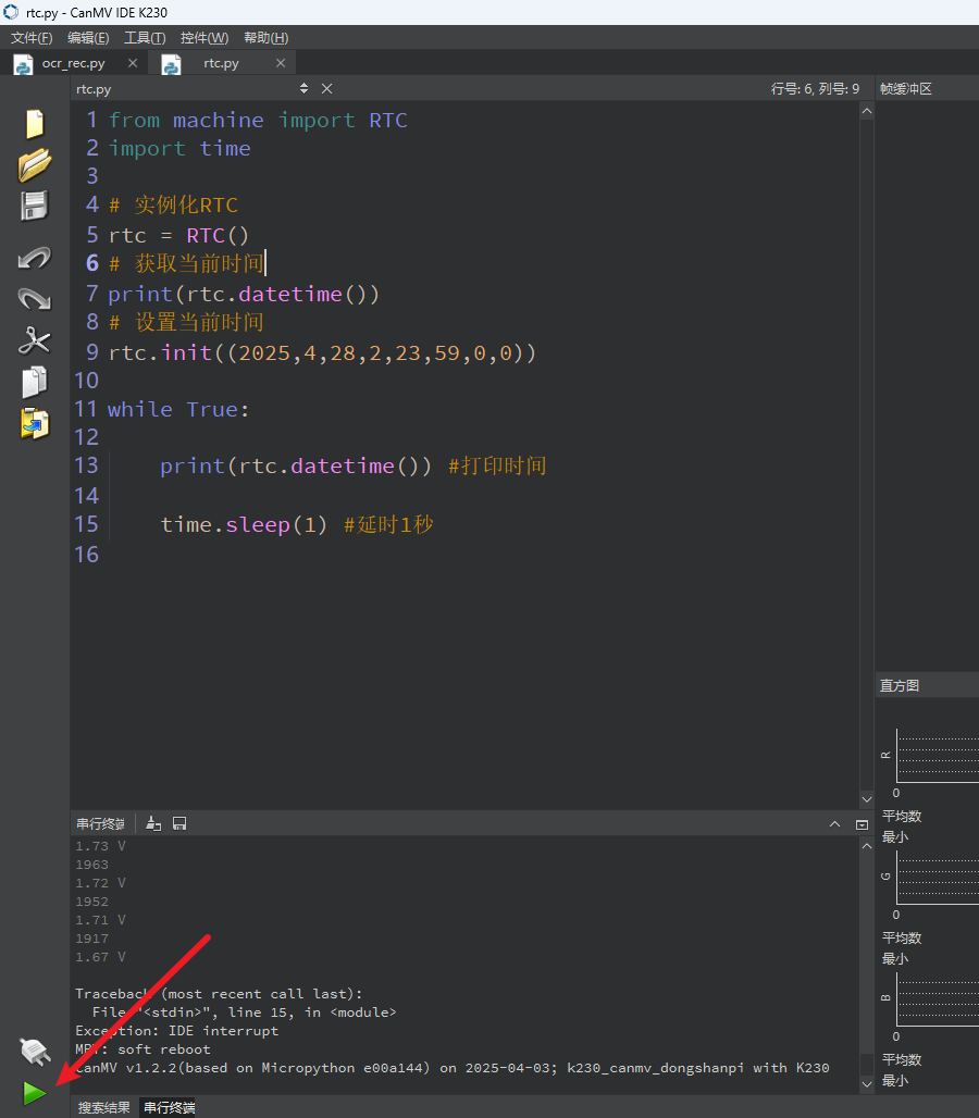

5.实验结果​
连接开发板后在CanMV IDE K230中运行示例代码:
image-20250421172951150
运行完成后,会持续打印ADC获取的电压。
image-20250421173040201
