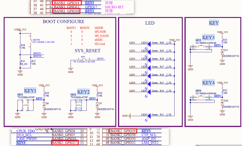

我们可以通过查看原理图看到两个按键连接的GPIO。

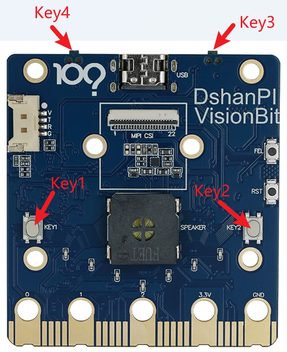

按键在硬件上的位置:

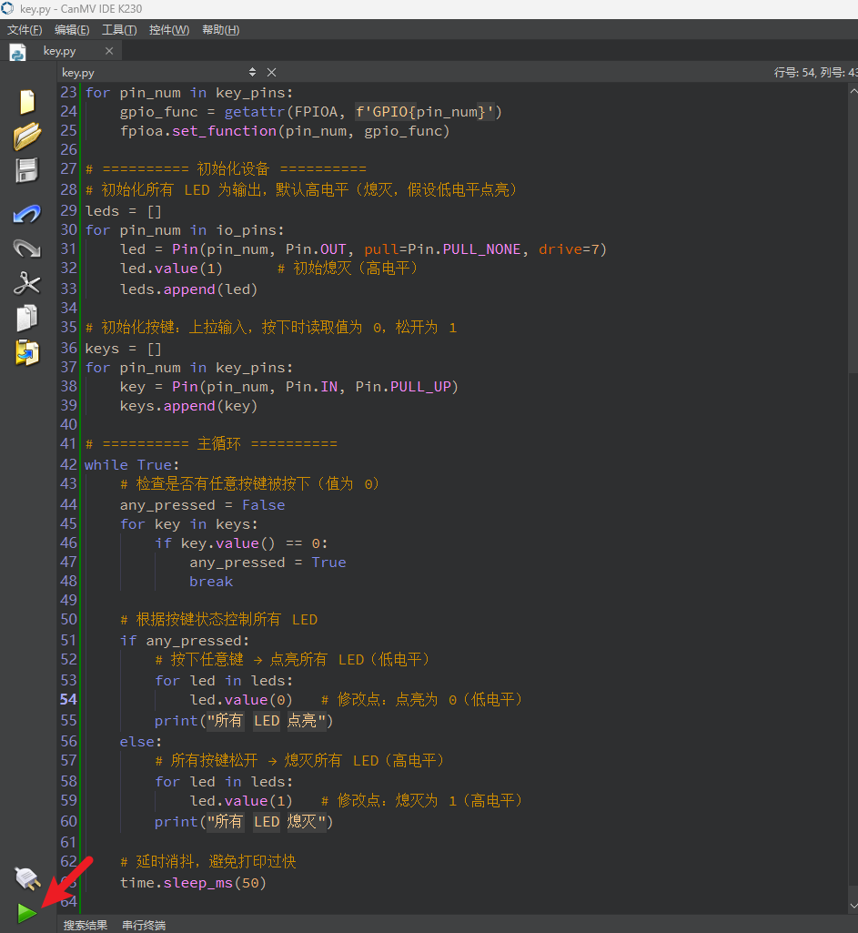

4.实验结果
连接开发板后在CanMV IDE K230中运行示例代码:
运行完成后,按下Key1/Key2/Key3/Key4会使LED灯点亮,松开任意键会使LED灯点亮。
