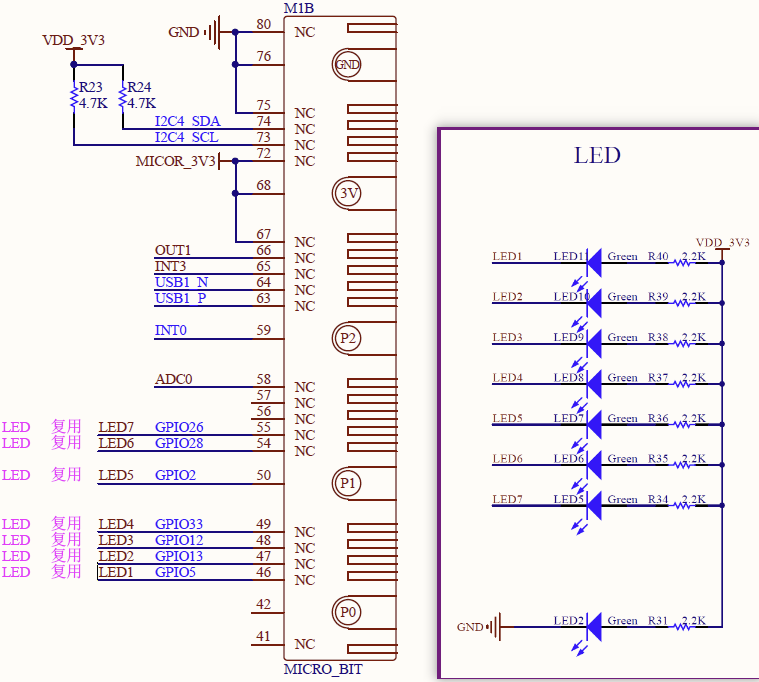

我们可以通过查看开发板原理图,可知:

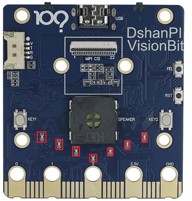

LED灯在开发板中的位置:
当GPIO5、GPIO13、GPIO12、GPIO33、GPIO2、GPIO28、GPIO26为高电平时,上面红框中LED灯会被点亮。

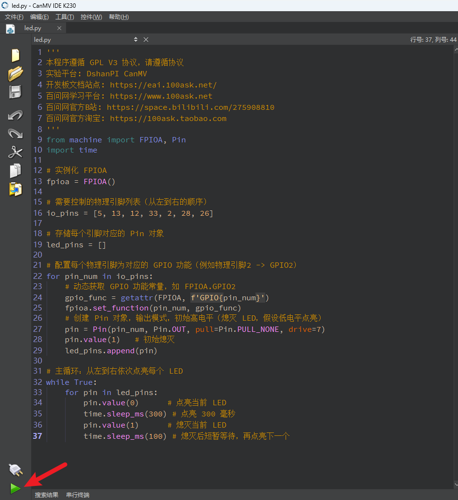

4.运行结果
连接开发板后在CanMV IDE K230中运行示例代码:
运行成功后可以看到板载的LED灯顺序亮起:
