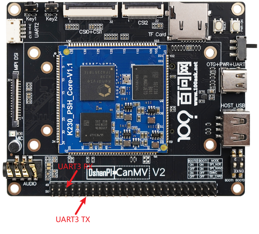

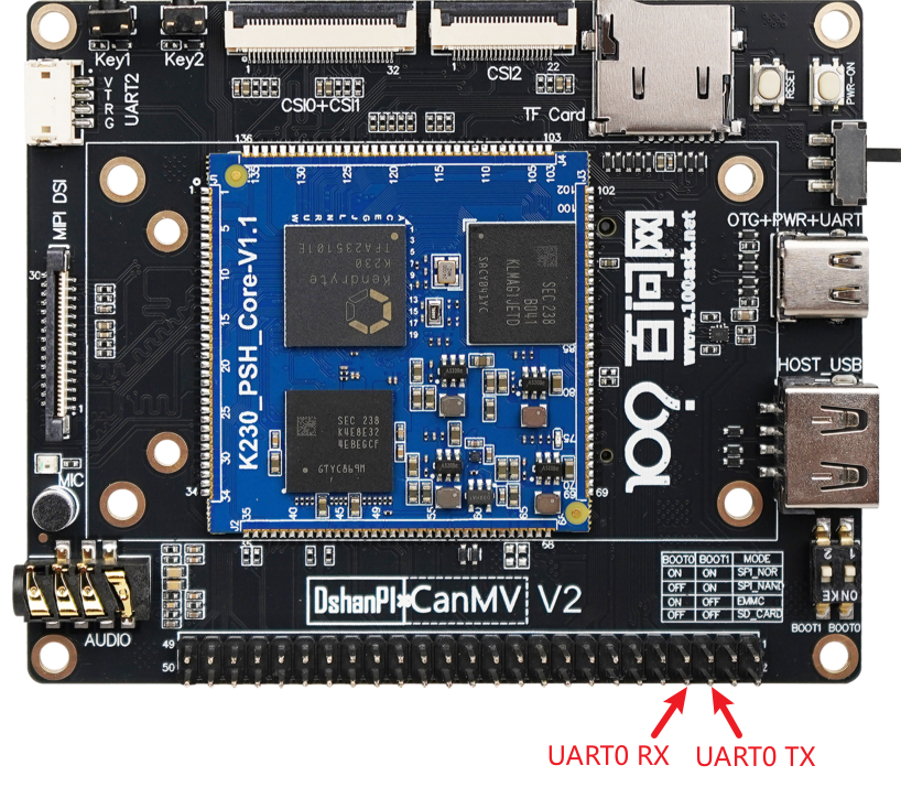

K230内部包含五个UART硬件模块,其中UART0系统的默认终端占用,剩余UART3,UART1,UART2,UART4。下面介绍默认提供的默认提供串口的位置:
UART0:
image-20250421181426811
UART3:
image-20250421181623312

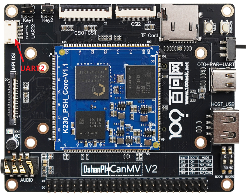

UART2:
image-20250421181714743
UART2可用ZH1.5mm间距端子线连接!!!

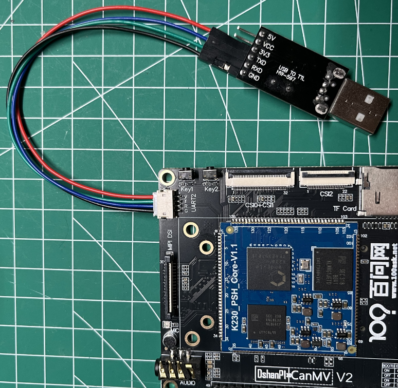

实验ZH1.5mm间距端子线连接开发板端的UART2口,另一端连接至串口模块。连接完成后将串口模块接入电脑的USB口。
image-20250421183134510
注意:3.3V可不接!
连接完成后再CanMV IDE K230运行示例程序后可在USB串口模块上看到发送的数据,在串口终端输入的内容会打印在IDE的串行终端中。
