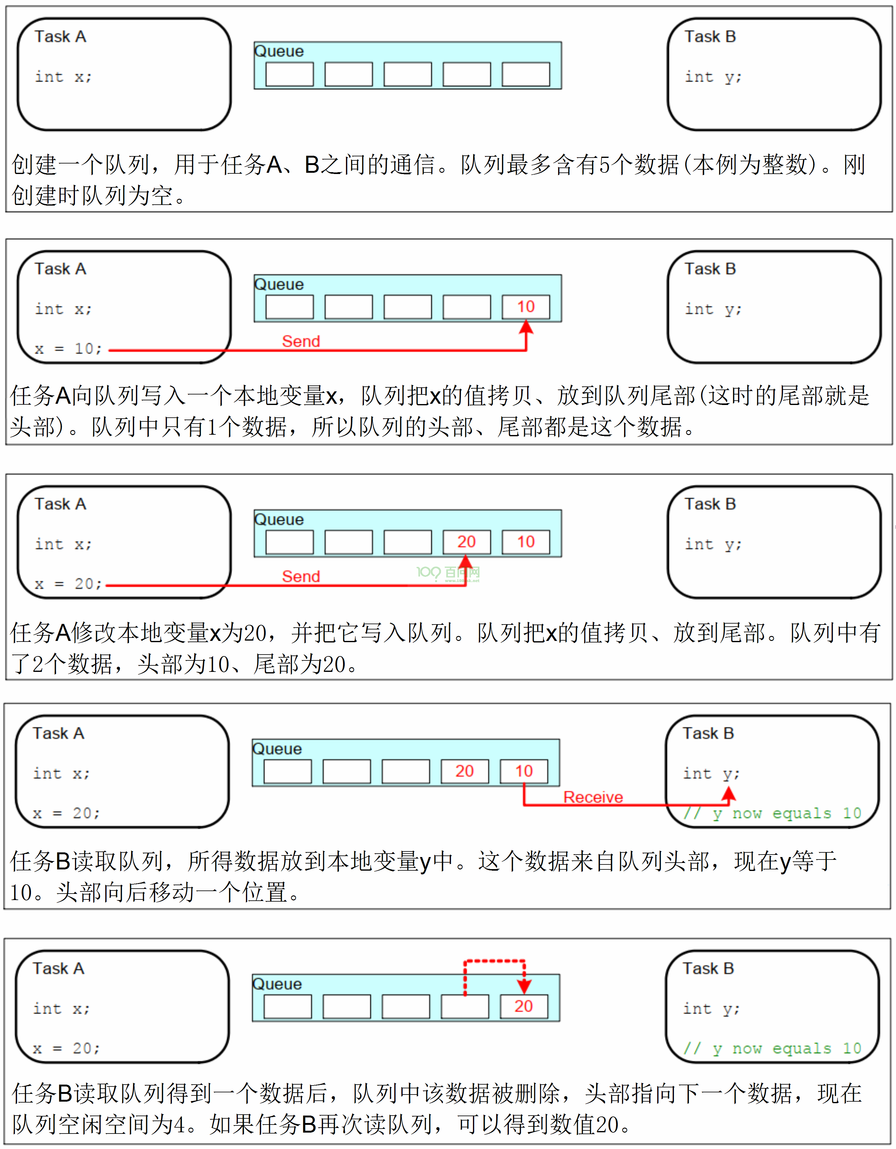

1.1.1 常规操作​
队列的简化操如入下图所示,从此图可知:
  • 队列可以包含若干个数据:队列中有若干项,这被称为"长度"(length)
  • 每个数据大小固定
  • 创建队列时就要指定长度、数据大小
  • 数据的操作采用先进先出的方法(FIFO,First In First Out):写数据时放到尾部,读数据时从头部读
  • 也可以强制写队列头部:覆盖头部数据
更详细的操作入下图所示:
11.1.2 传输数据的两种方法​
使用队列传输数据时有两种方法:
  • 拷贝:把数据、把变量的值复制进队列里
  • 引用:把数据、把变量的地址复制进队列里
FreeRTOS使用拷贝值的方法,这更简单:
  • 局部变量的值可以发送到队列中,后续即使函数退出、局部变量被回收,也不会影响队列中的数据
  • 无需分配buffer来保存数据,队列中有buffer
  • 局部变量可以马上再次使用
  • 发送任务、接收任务解耦:接收任务不需要知道这数据是谁的、也不需要发送任务来释放数据
  • 如果数据实在太大,你还是可以使用队列传输它的地址
  • 队列的空间有FreeRTOS内核分配,无需任务操心
  • 对于有内存保护功能的系统,如果队列使用引用方法,也就是使用地址,必须确保双方任务对这个地址都有访问权限。使用拷贝方法时,则无此限制:内核有足够的权限,把数据复制进队列、再把数据复制出队列。

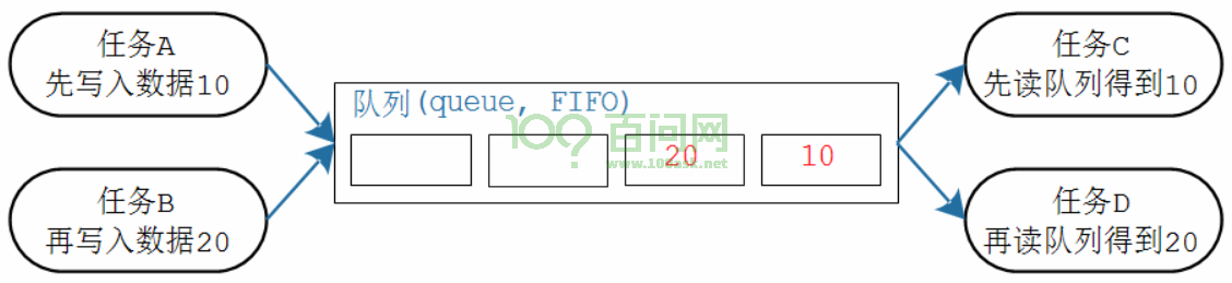

11.1.3 队列的阻塞访问​
只要知道队列的句柄,谁都可以读、写该队列。任务、ISR都可读、写队列。可以多个任务读写队列。
任务读写队列时,简单地说:如果读写不成功,则阻塞;可以指定超时时间。口语化地说,就是可以定个闹钟:如果能读写了就马上进入就绪态,否则就阻塞直到超时。
某个任务读队列时,如果队列没有数据,则该任务可以进入阻塞状态:还可以指定阻塞的时间。如果队列有数据了,则该阻塞的任务会变为就绪态。如果一直都没有数据,则时间到之后它也会进入就绪态。
既然读取队列的任务个数没有限制,那么当多个任务读取空队列时,这些任务都会进入阻塞状态:有多个任务在等待同一个队列的数据。当队列中有数据时,哪个任务会进入就绪态?
  • 优先级最高的任务
  • 如果大家的优先级相同,那等待时间最久的任务会进入就绪态
跟读队列类似,一个任务要写队列时,如果队列满了,该任务也可以进入阻塞状态:还可以指定阻塞的时间。如果队列有空间了,则该阻塞的任务会变为就绪态。如果一直都没有空间,则时间到之后它也会进入就绪态。
既然写队列的任务个数没有限制,那么当多个任务写"满队列"时,这些任务都会进入阻塞状态:有多个任务在等待同一个队列的空间。当队列中有空间时,哪个任务会进入就绪态?
  • 优先级最高的任务

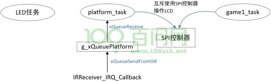

本节代码为:13_queue_game。以前使用环形缓冲区传输红外遥控器的数据,本程序改为使用队列。
11.3.1 程序框架​
01_game_template使用轮询的方式从环形缓冲区读取红外遥控器的键值,13_queue_game把环形缓冲区改为队列。
13_queue_game程序的框架如下:
game1_task:游戏的主要逻辑判断,每次循环就移动一下球,判断球是否跟边沿、砖块、挡球板相碰,进而调整球的移动方向、消减砖块、统计分数。
platform_task:挡球板任务,根据遥控器左右移动挡球板。
IRReceiver_IRQ_Callback解析出遥控器键值后,写队列g_xQueuePlatform。
11.3.2 源码分析​
IRReceiver_IRQ_Callback中断回调函数里,识别出红外遥控键值后,构造一个struct input_data结构体,然后使用xQueueSendFromISR函数把它写入队列g_xQueuePlatform。
写队列的代码如下:
struct input_data idata;
idata.dev = 0;
idata.val = 0;
xQueueSendToBackFromISR(g_xQueuePlatform, &idata, NULL);
挡球板任务从队列g_xQueuePlatform中读取数据,操作挡球板。代码如下:
01 /* 挡球板任务 */
02 static void platform_task(void *params)
03 {
04 byte platformXtmp = platformX;
05 uint8_t dev, data, last_data;
06 struct input_data idata;
07
08 // Draw platform
09 draw_bitmap(platformXtmp, g_yres - 8, platform, 12, 8, NOINVERT, 0);
10 draw_flushArea(platformXtmp, g_yres - 8, 12, 8);
11
12 while (1)
13 {
14 /* 读取红外遥控器 */
15 //if (0 == IRReceiver_Read(&dev, &data))
16 if (pdPASS == xQueueReceive(g_xQueuePlatform, &idata, portMAX_DELAY))
17 {
18 data = idata.val;
19 if (data == 0x00)
20 {
21 data = last_data;
22 }
23
24 if (data == 0xe0) /* Left */
25 {
26 btnLeft();
27 }
28
29 if (data == 0x90) /* Right */
30 {
31 btnRight();
32 }
33 last_data = data;
第15行是原来的代码,它使用轮询的方式读取遥控键值,效率很低。
第16行开始改为读取队列,如果没有数据,挡球板任务阻塞,在第16行的函数里不出来;当IRReceiver_IRQ_Callback中断回调函数把数据写入队列后,挡球板任务马上被唤醒,从第16行的函数里出来,继续执行后续代码。

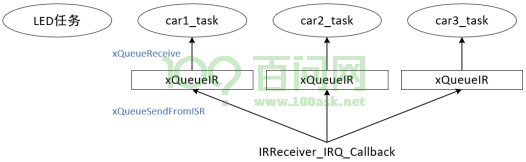

11.7.1 程序框架​
17_queue_car_dispatch实现了另一个游戏:使用红外遥控器的1、2、3分别控制3辆汽车。
框架如下:
car1_task、car2_task、car3_task:创建自己的队列,并注册给devices\irda\dev_irda.c;读取队列,根据遥控器键值移动汽车。
IRReceiver_IRQ_Callback解析出遥控器键值后,写多个队列。
11.7.2 源码分析​
从上往上分析,任务入口函数代码如下:
01 static void CarTask(void *params)
02 {
03 struct car *pcar = params;
04 struct ir_data idata;
05
06 /* 创建自己的队列 */
07 QueueHandle_t xQueueIR = xQueueCreate(10, sizeof(struct ir_data));
08
09 /* 注册队列 */
10 RegisterQueueHandle(xQueueIR);
11
12 /* 显示汽车 */
13 ShowCar(pcar);
14
15 while (1)
16 {
17 /* 读取按键值:读队列 */
18 xQueueReceive(xQueueIR, &idata, portMAX_DELAY);
19
20 /* 控制汽车往右移动 */
21 if (idata.val == pcar->control_key)
22 {
23 if (pcar->x < g_xres - CAR_LENGTH)
24 {
25 /* 隐藏汽车 */
26 HideCar(pcar);
27
28 /* 调整位置 */
29 pcar->x += 20;
30 if (pcar->x > g_xres - CAR_LENGTH)
31 {
32 pcar->x = g_xres - CAR_LENGTH;
33 }
34
35 /* 重新显示汽车 */
36 ShowCar(pcar);
37 }
38 }
39 }
40 }
第07行创建自己的队列,第10行把这个队列注册进底层的红外驱动。
红外驱动程序解析出按键值后,把数据写入多个队列,代码如下:
