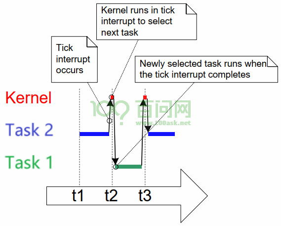

9.3.2 Tick​
对于同优先级的任务,它们“轮流”执行。怎么轮流?你执行一会,我执行一会。
"一会"怎么定义?
人有心跳,心跳间隔基本恒定。
FreeRTOS中也有心跳,它使用定时器产生固定间隔的中断。这叫Tick、滴答,比如每10ms发生一次时钟中断。
如下图:
  • 假设t1、t2、t3发生时钟中断
  • 两次中断之间的时间被称为时间片(time slice、tick period)
  • 时间片的长度由configTICK_RATE_HZ 决定,假设configTICK_RATE_HZ为100,那么时间片长度就是10ms
相同优先级的任务怎么切换呢?请看下图:
  • 任务2从t1执行到t2
  • 在t2发生tick中断,进入tick中断处理函数:
    • 选择下一个要运行的任务
    • 执行完中断处理函数后,切换到新的任务:任务1
  • 任务1从t2执行到t3
  • 从图中可以看出,任务运行的时间并不是严格从t1,t2,t3哪里开始

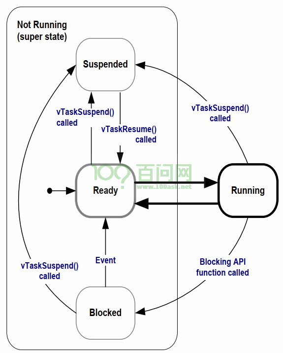

9.4 任务状态​
以前我们很简单地把任务的状态分为2中:运行(Runing)、非运行(Not Running)。 对于非运行的状态,还可以继续细分,比如前面的FreeRTOS_04_task_priority中:
  • Task3执行vTaskDelay后:处于非运行状态,要过3秒种才能再次运行
  • Task3运行期间,Task1、Task2也处于非运行状态,但是它们随时可以运行
  • 这两种"非运行"状态就不一样,可以细分为:
  • 阻塞状态(Blocked)
  • 暂停状态(Suspended)
  • 就绪状态(Ready)
9.4.1 阻塞状态(Blocked)​
在日常生活的例子中,母亲在电脑前跟同事沟通时,如果同事一直没回复,那么母亲的工作就被卡住了、被堵住了、处于阻塞状态(Blocked)。重点在于:母亲在等待。
在FreeRTOS_04_task_priority实验中,如果把任务3中的vTaskDelay调用注释掉,那么任务1、任务2根本没有执行的机会,任务1、任务2被"饿死"了(starve)。
在实际产品中,我们不会让一个任务一直运行,而是使用"事件驱动"的方法让它运行:
  • 任务要等待某个事件,事件发生后它才能运行
  • 在等待事件过程中,它不消耗CPU资源
  • 在等待事件的过程中,这个任务就处于阻塞状态(Blocked)
在阻塞状态的任务,它可以等待两种类型的事件:
  • 时间相关的事件
    • 可以等待一段时间:我等2分钟
    • 也可以一直等待,直到某个绝对时间:我等到下午3点
  • 同步事件:这事件由别的任务,或者是中断程序产生
    • 例子1:任务A等待任务B给它发送数据
    • 例子2:任务A等待用户按下按键
    • 同步事件的来源有很多(这些概念在后面会细讲):
      • 队列(queue)
      • 二进制信号量(binary semaphores)
      • 计数信号量(counting semaphores)
      • 互斥量(mutexes)
      • 递归互斥量、递归锁(recursive mutexes)
      • 事件组(event groups)
      • 任务通知(task notifications)
在等待一个同步事件时,可以加上超时时间。比如等待队里数据,超时时间设为10ms:
  • 10ms之内有数据到来:成功返回
  • 10ms到了,还是没有数据:超时返回
9.4.2 暂停状态(Suspended)​
在日常生活的例子中,母亲正在电脑前跟同事沟通,母亲可以暂停:
  • 好烦啊,我暂停一会
  • 领导说:你暂停一下
FreeRTOS中的任务也可以进入暂停状态,唯一的方法是通过vTaskSuspend函数。函数原型如下:
void vTaskSuspend( TaskHandle_t xTaskToSuspend );
参数xTaskToSuspend表示要暂停的任务,如果为NULL,表示暂停自己。
要退出暂停状态,只能由别人来操作:
  • 别的任务调用:vTaskResume
  • 中断程序调用:xTaskResumeFromISR
实际开发中,暂停状态用得不多。
9.4.3 就绪状态(Ready)​
这个任务完全准备好了,随时可以运行:只是还轮不到它。这时,它就处于就绪态(Ready)。
9.4.4 完整的状态转换图​

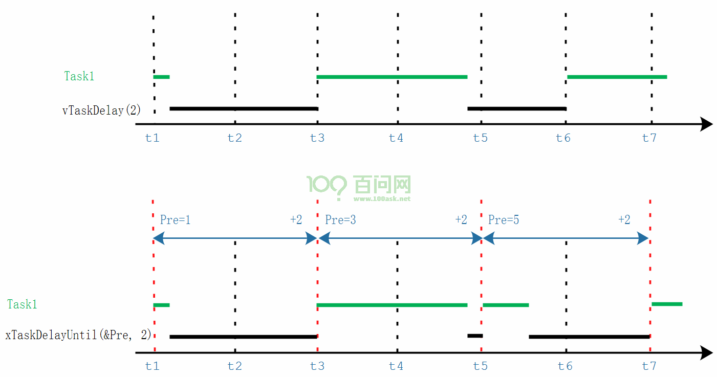

下面画图说明:
  • 使用vTaskDelay(n)时,进入、退出vTaskDelay的时间间隔至少是n个Tick中断
  • 使用xTaskDelayUntil(&Pre, n)时,前后两次退出xTaskDelayUntil的时间至少是n个Tick中断
    • 退出xTaskDelayUntil时任务就进入的就绪状态,一般都能得到执行机会
    • 所以可以使用xTaskDelayUntil来让任务周期性地运行

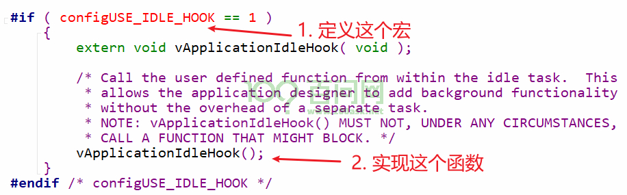

9.7.2 使用钩子函数的前提​
在FreeRTOS\Source\tasks.c中,可以看到如下代码,所以前提就是:
  • 把这个宏定义为1:configUSE_IDLE_HOOK
  • 实现vApplicationIdleHook函数

正在运行的任务,被称为"正在使用处理器",它处于运行状态。在单处理系统中,任何时间里只能有一个任务处于运行状态。
非运行状态的任务,它处于这3中状态之一:阻塞(Blocked)、暂停(Suspended)、就绪(Ready)。就绪态的任务,可以被调度器挑选出来切换为运行状态,调度器永远都是挑选最高优先级的就绪态任务并让它进入运行状态。
阻塞状态的任务,它在等待"事件",当事件发生时任务就会进入就绪状态。事件分为两类:时间相关的事件、同步事件。所谓时间相关的事件,就是设置超时时间:在指定时间内阻塞,时间到了就进入就绪状态。使用时间相关的事件,可以实现周期性的功能、可以实现超时功能。同步事件就是:某个任务在等待某些信息,别的任务或者中断服务程序会给它发送信息。怎么"发送信息"?方法很多,有:任务通知(task notification)、队列(queue)、事件组(event group)、信号量(semaphoe)、互斥量(mutex)等。这些方法用来发送同步信息,比如表示某个外设得到了数据。

  • 时间片轮转:在Tick中断中会引起任务切换
  • 时间片不轮转:高优先级任务就绪时会引起任务切换,高优先级任务不再运行时也会引起任务切换。可以看到任务3就绪后可以马上执行,它运行完毕后导致任务切换。其他时间没有任务切换,可以看到任务1、任务2都运行了很长时间。
