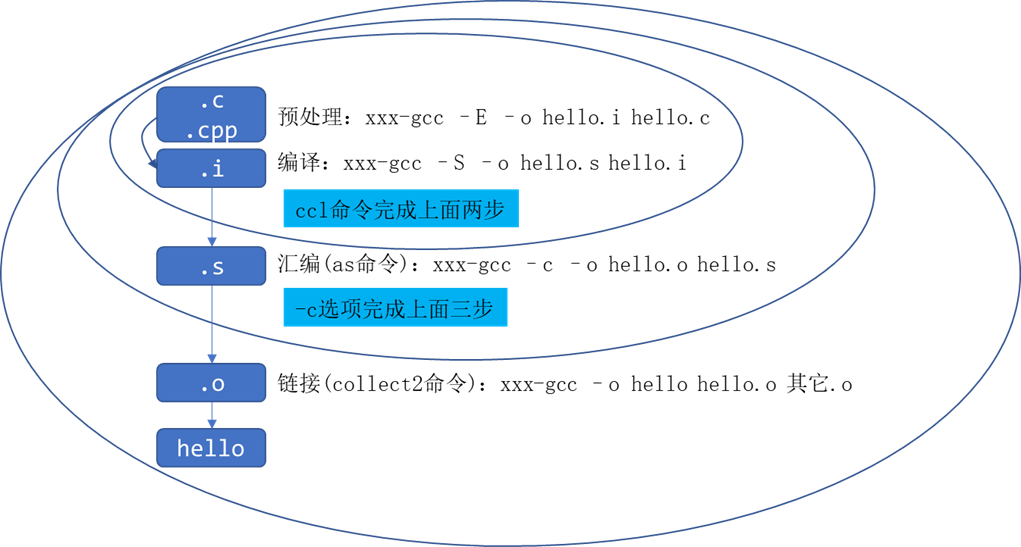

一个C/C++文件要经过预处理(preprocessing)、编译(compilation)、汇编(assembly)和链接(linking)等4步才能变成可执行文件。
image-20251010151321017
通过不同的gcc选项可以控制这些过程:
image-20251010151329852
在日常交流中通常使用“编译”统称这4个步骤,如果不是特指这4个步骤中的某一个,本教程也依惯例使用“编译”这个统称。

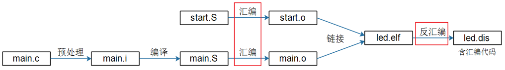

2.GCC编译过程​
一个C/C++文件要经过预处理(preprocessing)、编译(compilation)、汇编(assembly)和链接(linking)等4步才能变成可执行文件,如图 2.1和
图 2.2所示。

链接就是将上步生成的OBJ文件和系统库的OBJ文件、库文件链接起来,最终生成了可以在特定平台运行的可执行文件,用到的工具为ld或collect2。
编译程序时,加上-v选项就可以看到这几个步骤。比如:
gcc -o hello hello.c -v
可以看到很多输出结果,我们把其中的主要信息摘出来:
cc1 hello.c -o /tmp/cctETob7.s
as -o /tmp/ccvv2KbL.o /tmp/cctETob7.s
collect2 -o hello crt1.o crti.o crtbegin.o /tmp/ccvv2KbL.o crtend.o crtn.o
以上3个命令分别对应于编译步骤中的预处理+编译、汇编和链接,ld被collect2调用来链接程序。预处理和编译被放在了一个命令(cc1)中进行的,可以把它再次拆分为以下两步:
cpp -o hello.i hello.c
cc1 hello.i -o /tmp/cctETob7.s
我们不需要手工去执行cpp、cc1、collect2等命令,我们直接执行gcc并指定不同的参数就可以了。
