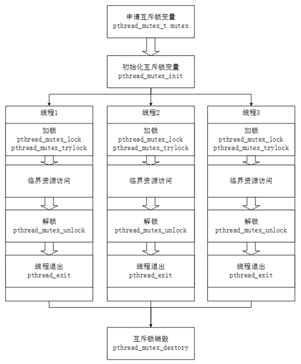

3.2 互斥量使用流程图​
当多个线程出现后,会遇到同时操作临界公共资源的问题,当线程操作公共资源时需要对线程进行保护加锁,防止其与线程在此线程更改变量时同时更改变量,待逻辑执行完毕后再次解锁,使其余线程再度开始竞争。互斥锁创建流程下图所示。
image-20251010165756252

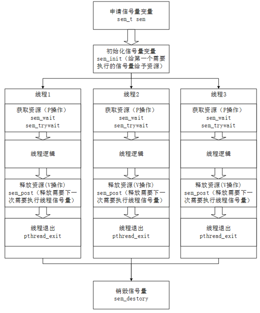

3.3 信号量使用流程图​
当多个线程出现后,同时会遇到无序执行的问题。有时候需要对线程的执行顺序做出限定,变引入了信号量,通过PV操作来控制线程的执行顺序,如下图所示。
image-20251010165830845
图 9.16 信号量使用流程图
