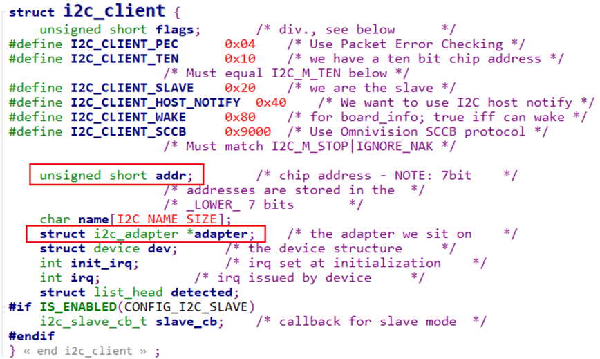

1 怎么表示I2C Device
  • 一个I2C Device,一定有设备地址
  • 它连接在哪个I2C Controller上,即对应的i2c_adapter是什么
使用i2c_client来表示一个I2C Device
image-20251011105931476
图 10.29 i2c_client

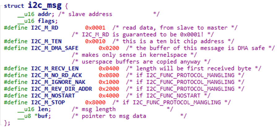

2 怎么表示要传输的数据
在上面的i2c_algorithm结构体中可以看到要传输的数据被称为:i2c_msg
i2c_msg原型:
image-20251011105939449
图 10.30 i2c_msg
  • i2c_msg中的flags用来表示传输方向:bit 0等于I2C_M_RD表示读,bit 0等于0表示写
  • 一个i2c_msg要么是读,要么是写
举例:设备地址为0x50的EEPROM,要读取它里面存储地址为0x10的一个字节,应该构造几个i2c_msg?要构造2个i2c_msg
c) 第一个i2c_msg表示写操作,把要访问的存储地址0x10发给设备
d) 第二个i2c_msg表示读操作
代码如下
u8 data_addr = 0x10;
i8 data;
struct i2c_msg msgs[2];
msgs[0].addr = 0x50;
msgs[0].flags = 0;
msgs[0].len = 1;
msgs[0].buf = &data_addr;
msgs[1].addr = 0x50;
msgs[1].flags = I2C_M_RD;
msgs[1].len = 1;
msgs[1].buf = &data;
