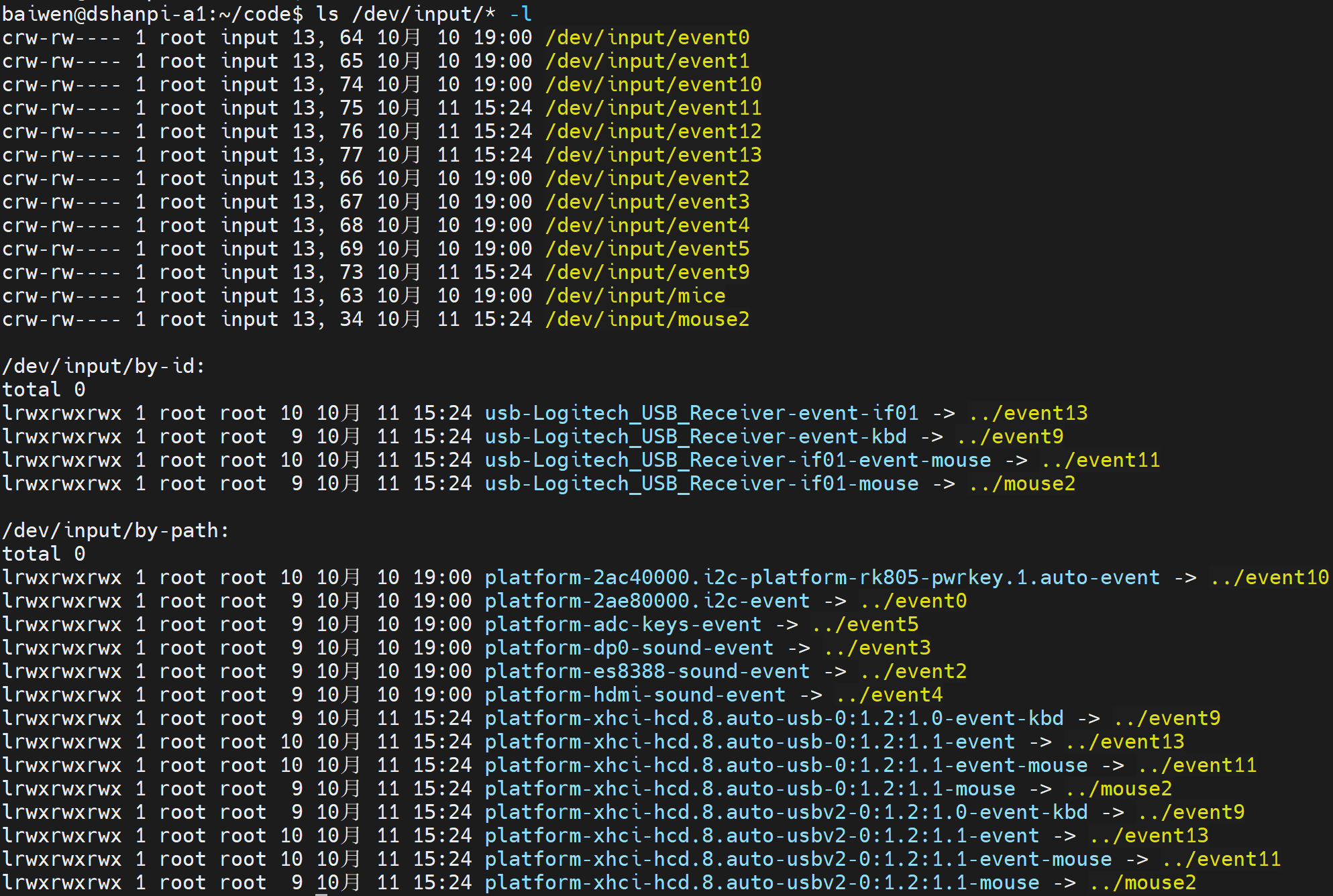

1 确定设备信息
输入设备的设备节点名为/dev/input/eventX(也可能是/dev/eventX,X表示0、1、2等数字)。查看设备节点,可以执行以下命令:
ls /dev/input/* -l
或
ls /dev/event* -l
可以看到图 7.7类似下面的信息:
image-20251011153343791
图 7.7 查找设备节点

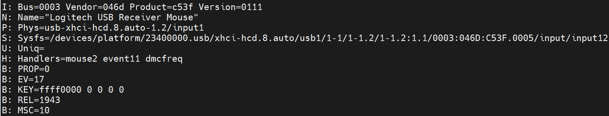

怎么知道这些设备节点对应什么硬件呢?可以在板子上执行以下命令:
cat /proc/bus/input/devices
这条指令的含义就是获取与event对应的相关设备信息,可以看到类似以下的结果:
image-20251011153510714
图 7.8 查看设备信息
那么这里的I、N、P、S、U、H、B对应的每一行是什么含义呢?
① I:id of the device(设备ID)
该参数由结构体struct input_id来进行描述,驱动程序中会定义这样的结构体:
图 7.9 设备ID
② N:name of the device
设备名称
③ P:physical path to the device in the system hierarchy
系统层次结构中设备的物理路径。
④ S:sysfs path
位于sys文件系统的路径
⑤ U:unique identification code for the device(if device has it)
设备的唯一标识码
⑥ H:list of input handles associated with the device.
与设备关联的输入句柄列表。
⑦ B:bitmaps(位图)
PROP:device properties and quirks(设备属性)
EV:types of events supported by the device(设备支持的事件类型)
KEY:keys/buttons this device has(此设备具有的键/按钮)
MSC:miscellaneous events supported by the device(设备支持的其他事件)
LED:leds present on the device(设备上的指示灯)
值得注意的是B位图,比如上图中“B: EV=b”用来表示该设备支持哪类输入事件。b的二进制是1011,bit0、1、3为1,表示该设备支持0、1、3这三类事件,即EV_SYN、EV_KEY、EV_ABS。
​ 再举一个例子,“B: ABS=2658000 3”如何理解?
​ 它表示该设备支持EV_ABS这一类事件中的哪一些事件。这是2个32位的数字:0x2658000、0x3,高位在前低位在后,组成一个64位的数字:“0x2658000,00000003”,数值为1的位有:0、1、47、48、50、53、54,即:0、1、0x2f、0x30、0x32、0x35、0x36,对应以下这些宏:
图 7.10 绝对信息宏定义
​ 即这款输入设备支持上述的ABS_X、ABS_Y、ABS_MT_SLOT、ABS_MT_TOUCH_MAJOR、ABS_MT_WIDTH_MAJOR、ABS_MT_POSITION_X、ABS_MT_POSITION_Y这些绝对位置事件(它们的含义在后面讲解电容屏时再细讲)。

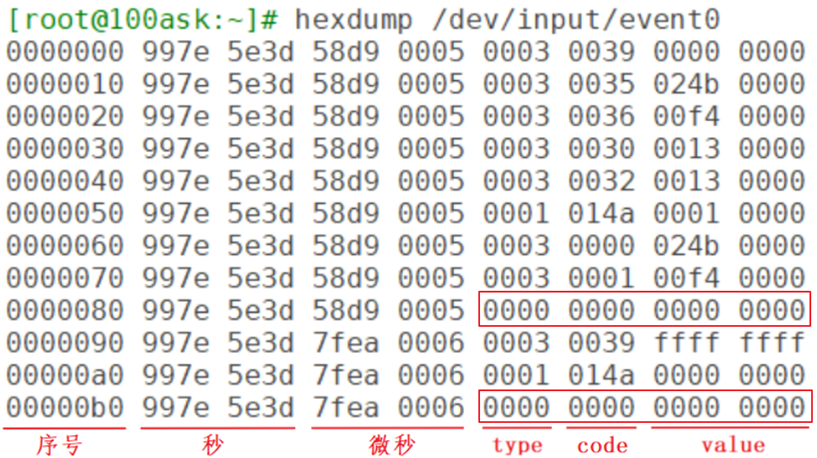

2 使用命令读取数据
注意:飞腾派试验箱上没有触摸屏(或者这个触摸名没有注册为输入设备),我们要接入USB鼠标,访问它对应的“/dev/input/event*”设备。
调试输入系统时,直接执行类似下面的命令,然后操作对应的输入设备即可读出数据:
hexdump /dev/input/event0
在开发板执行上述命令之后,如果这个设备是触摸屏(USB鼠标、键盘也是类似的),点击触摸屏,就会打印图 7.11信息:
image-20251011152355484
图 7.11 按键或触摸打印信息
图 7.11中的type为3,对应EV_ABS;code为0x35对应ABS_MT_POSITION_X;code为0x36对应ABS_MT_POSITION_Y。
上图中还发现有2个同步事件:它的type、code、value都为0。表示电容屏上报了2次完整的数据。
