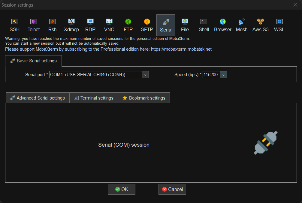

使用串口登录
- 登录使用波特率 :
115200

B. 串口无法读取数据
- 反转 Type-C 线后重新连接,看到橙色LED灯闪烁则可以正常使用。
