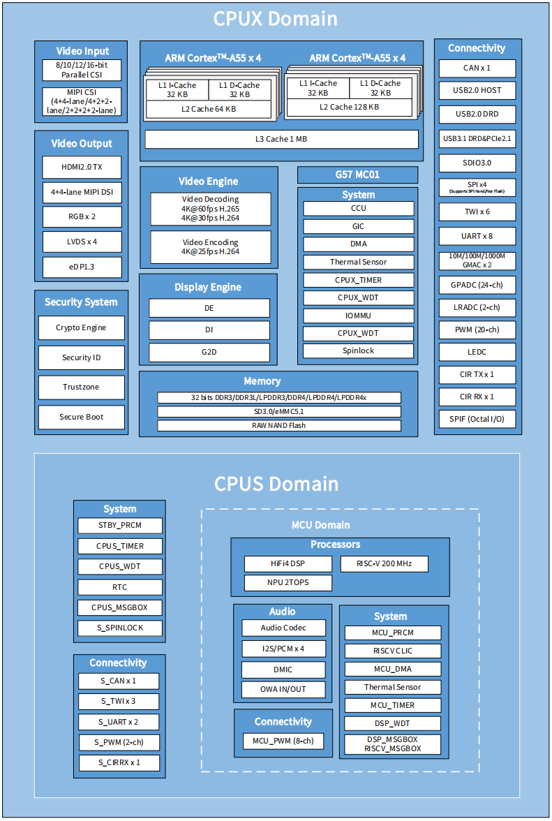

处理器参数
Avaota A1 使用的是 Allwinner 的 T527 SoC,其框图如下:
处理器(Processor):
- 八核 ARM Cortex-A55 架构,主频最高可达 2.0 GHz
 - RISC-V CPU,主频可达 200 MHz
 - HiFi4 音频 DSP
 - ARM G57 MC01 GPU
 - 最高可达 2 Tops 的 NPU(神经网络处理单元)
内存(Memory):
- 32位 DDR3/DDR3L/LPDDR3/DDR4/LPDDR4/LPDDR4X,最大支持 4GB (32Gb)内存
 - 支持 SD3.0/eMMC5.1 接口
视频引擎(Video Engine):
- H.265 MP 和 VP9 解码器,支持最高 4K@60fps 分辨率
 - H.264 BL/MP/HP 解码器,支持最高 4K@30fps 分辨率
 - H.264 BP/MP/HP 编码器,支持最高 4K@25fps 分辨率
 - MJPEG 编码器,支持最高 4K@15fps 分辨率;JPEG 编码器,支持最高 8K x 8K 分辨率
视频输出接口(Video Output):
- 两个双链路 LVDS 接口,支持最高 1080p@60fps 分辨率
 - 两个带有 DE/SYNC 模式的 RGB 接口,支持最高 1080p@60fps 分辨率
 - DP 1.3 接口,支持最高 2.5K@60fps 和 4K@30fps 分辨率
 - 4+4通道 MIPI-DSI 输出接口,支持最高 2.5K@60fps 和 4K@45fps 分辨率
 - HDMI2.0 TX 接口,支持 HDCP1.4 加密协议
视频输入接口(Video Input):
- 支持8/10/12/16位并行CSI接口,最高可达4x720P@30fps(BT.656)和4x1080P@30fps(BT.1120)
 - 支持4+4通道、4+2+2通道或2+2+2+2通道MIPI CSI接口,每通道最高传输速率为2.0 Gbit/s,在HS传输模式下,符合MIPI-CSI2 V1.1和MIPI DPHY V1.1标准
 - MIPI CSI最大视频采集分辨率为8M@30fps
音频(Audio):
- 2个DAC和3个ADC
 - 3个音频输出:LINEOUTLP/N、LINEOUTRP/N、HPOUTL/R
 - 3个音频输入:MICIN1P/N、MICIN2P/N、MICIN3P/N
 - 4个I2S/PCM外部接口:I2S0、I2S1、I2S2和I2S/PCM3
 - 最多支持8个数字PDM麦克风(DMIC)
 - 一个OWA RX和一个OWA TX,符合S/PDIF接口标准
外部外设(External Peripherals):
- 1个USB2.0主机端口,1个USB2.0 DRD端口,1个USB3.1 DRD&PCIe2.1组合接口
 - 2个GMAC(10/100/1000 Mbps端口,带有RGMII和RMII接口)
 - 2个CIR RX,1个CIR TX,9个TWI,4个SPI,10个UART,2个CAN
 - 30通道PWM,24通道GPADC,2通道LRADC
 - SDIO 3.0,LEDC,SPIF(八路I/O)
安全系统(Security System):
- 支持AES、DES、3DES和SM4加密解密算法
 - 支持MD5、SHA和HMAC防篡改算法
 - 支持RSA、ECC签名和验证算法
封装(Package):
- HS-FCBGA 664balls封装,尺寸为17 mm x 17 mm,球距为0.5 mm,球径为0.3 mm

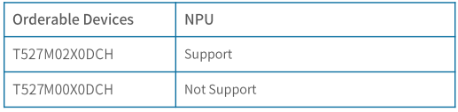

设备区别(Device Difference)
