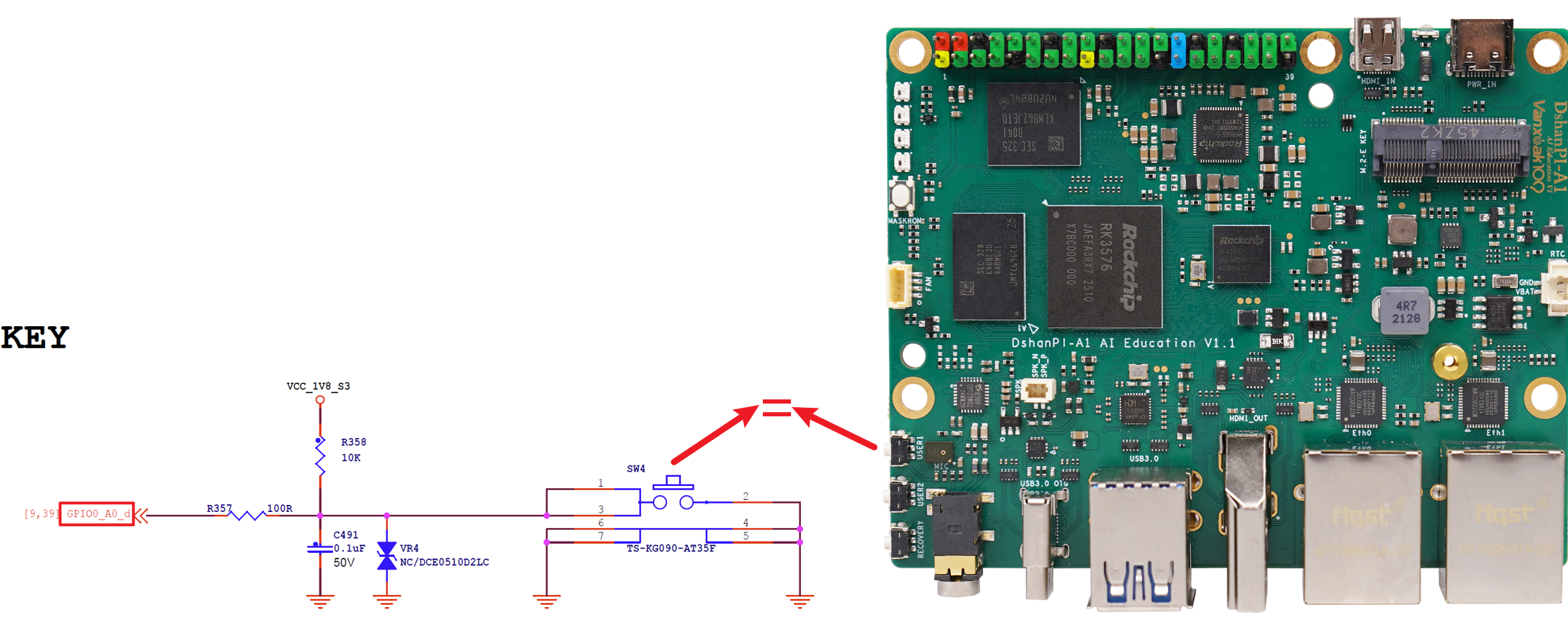

运行效果:默认GPIO0_B6为高电平,当您按下用户按键USER1时会变为低电平。

按键位置如下图所示:
