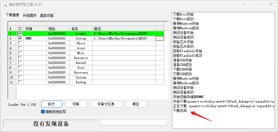

打开烧录工具 ,参考下图配置烧录工具:
image-20250821092501879
  • ① 勾上前两个选项;
  • ② 第二个选项设置为 EMMC
  • ③ 地址默认都设置为 0x00000000
  • ④ 名字照着上图设置;
  • ⑤ Loader的路径设置为前面我们下载的引导固件 rk3576_spl_loader_v1.09.107.bin
  • ⑥ Systerm的路径设置为前面我们下载的系统镜像 openWrt_xxx.img
  • ⑦ 勾上强制按地址写;
  • ⑧ 点击执行(一定要显示为 MASKROM 模型才可以烧录)。
开始烧录后,需要给点耐心,等待烧录工具右下角出现 下载完成 ,即表明烧录完成。

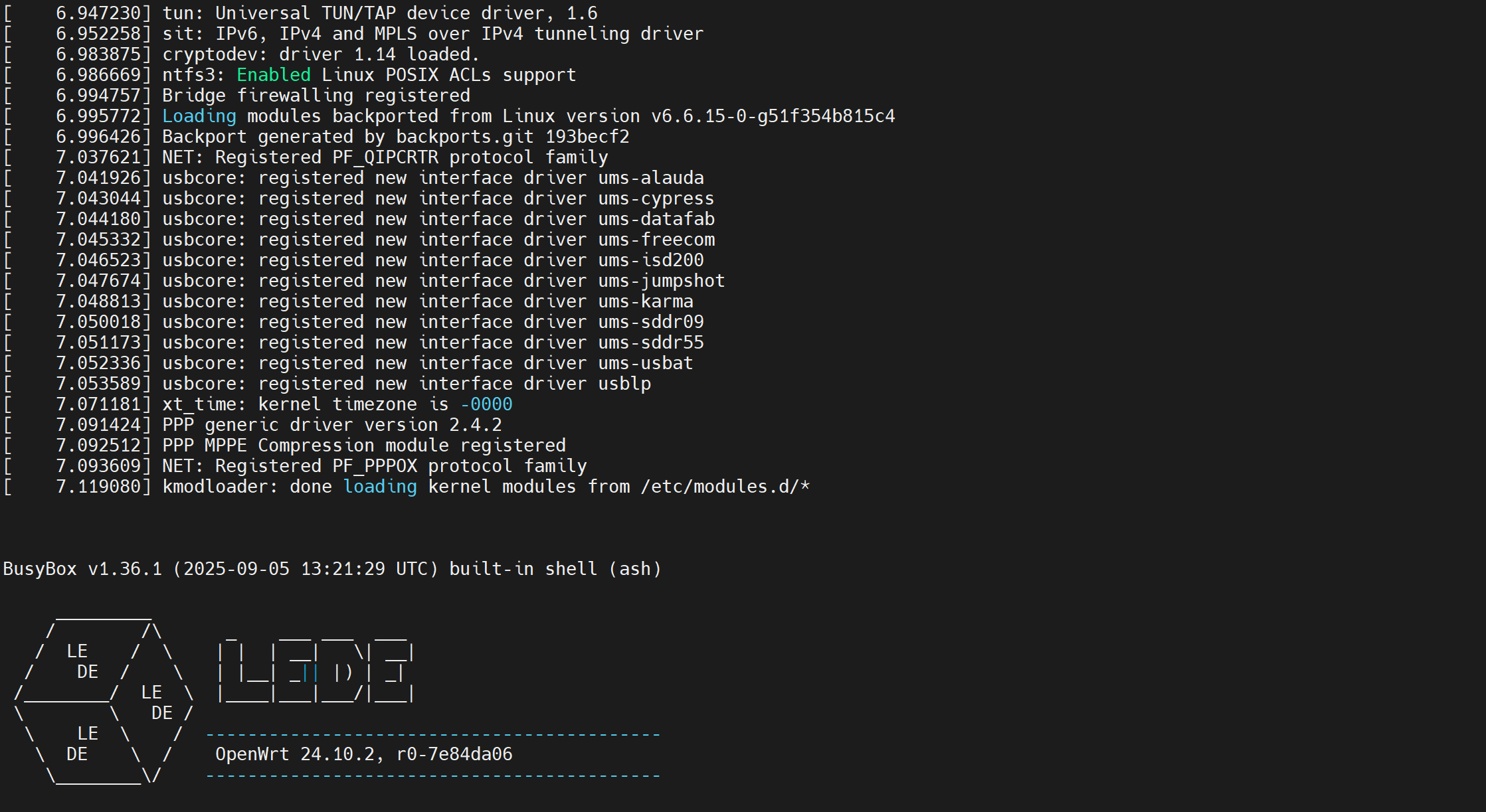

烧录完成后,会自行启动系统,如下:
