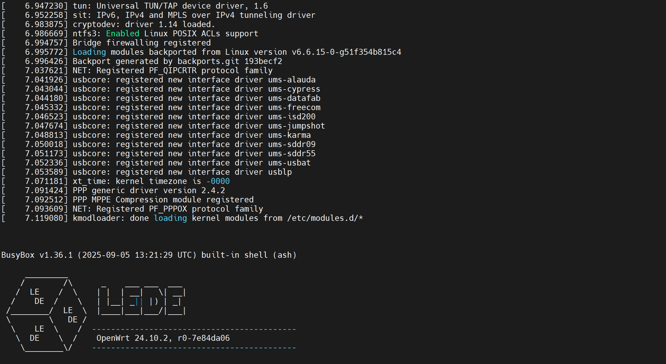

开始烧录后,需要给点耐心,等待烧录工具右下角出现 下载完成 ,即表明烧录完成。
烧录完成后,会自行启动系统,如下:
