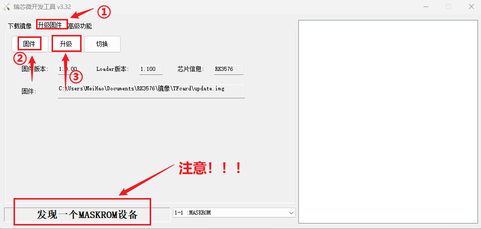

打开瑞芯微烧录工具 ,参考下图配置烧录工具:
image-20250910161039437
  • ① 进入 升级固件 界面;
  • ② 点击 固件 ,找到前面下载的 buildroot 系统镜像 或者 自行编译的系统镜像;
  • ③ 点击 升级 ,进行烧录(一定要显示为 MASKROM 模型才可以烧录)

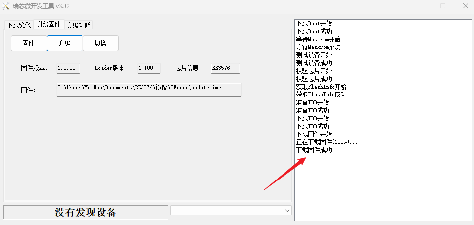

开始烧录后,需要给点耐心,等待烧录工具右下角出现 下载固件成功 ,即表明烧录完成。
image-20250910161534056
烧录完成后,会自行启动系统。
