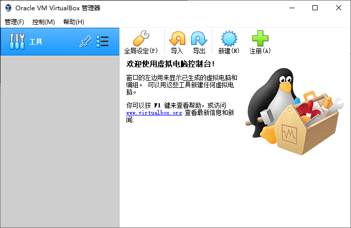

Oracle VM VirtualBox
Oracle VM VirtualBox 是一款功能强大的跨平台开源的虚拟机软件。网上有很多关于使用该软件来安装 Ubuntu20.04 虚拟机的教程和资料,这里就不一一赘述了,但会着重提及一些需要注意的事项。
下载 安装
官网下载地址:https://www.virtualbox.org/
Oracle VM VirtualBox官网下载安装教程:https://blog.csdn.net/kaixuansui/article/details/89334859/

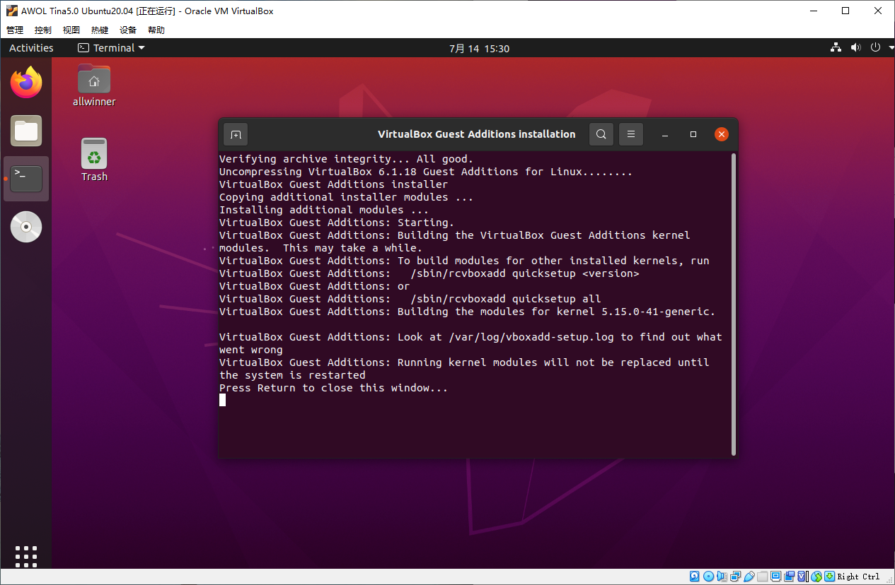

增强功能
安装增强功能可以实现共享剪切板功能共享文件夹功能。共享粘贴板可在PC和虚拟机之间互相粘贴复制内容。文件夹共享可以在本地主机下创建一个文件夹,然后VirtualBOX将该文件夹映射到虚拟机下指定的文件夹中,这样我们就可以访问该文件夹下的子文件夹以及文件了。这两个功能都能极大地提高我们的开发效率
注意: 在共享文件夹的路径中如果是挂在的 Windows 系统的文件夹,可能无法成功地下载Tina的SDK代码,注意SDK的下载目录 不要设置在共享文件夹中。
安装增强功能的方法
方法一: 点击虚拟机界面上面菜单栏的【设备】--【安装增强功能】。然后可以看到在虚拟机的光驱中自动加载了增强iso的文件(VBoxGuestAdditions.iso),点击【Run】运行按钮。接着按虚拟机所指引步骤进行即可。
方法二: 在linux中挂载光驱。参考链接如下:https://jingyan.baidu.com/article/fdbd42779d9530b89e3f489c.html

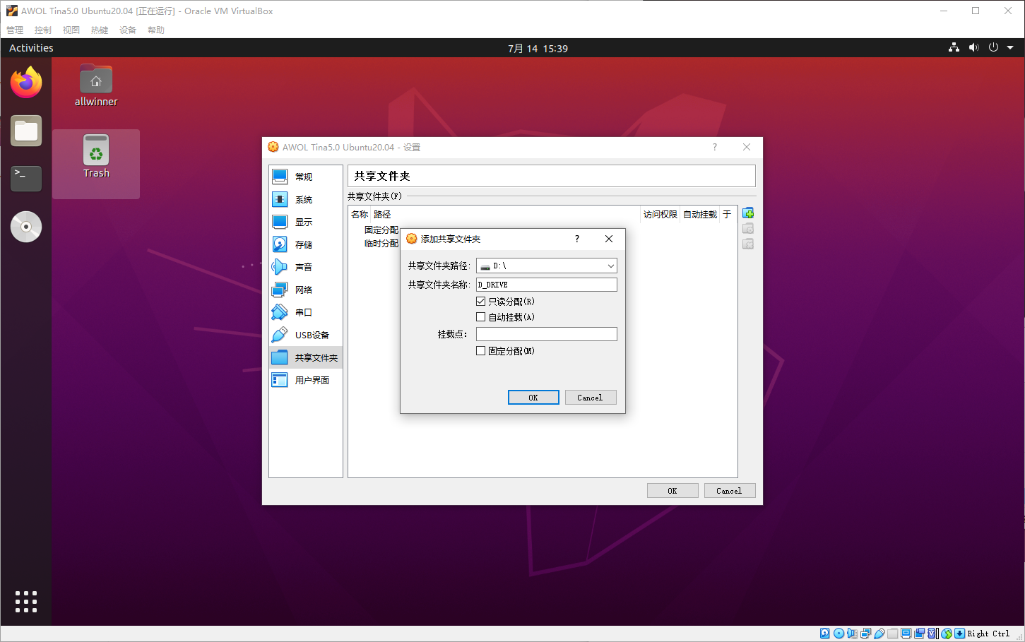

实现共享文件夹的方法:
在VirtualBox中创建共享文件夹的参考链接如下:http://www.koudaipe.com/funny/1002.html
共享文件夹 共享文件夹后可能由于权限问题无法操作,需要做如下操作:
sudo usermod -aG vboxsf $(whoami)
*注:$(whoami) 替换成您Ubuntu的用户名

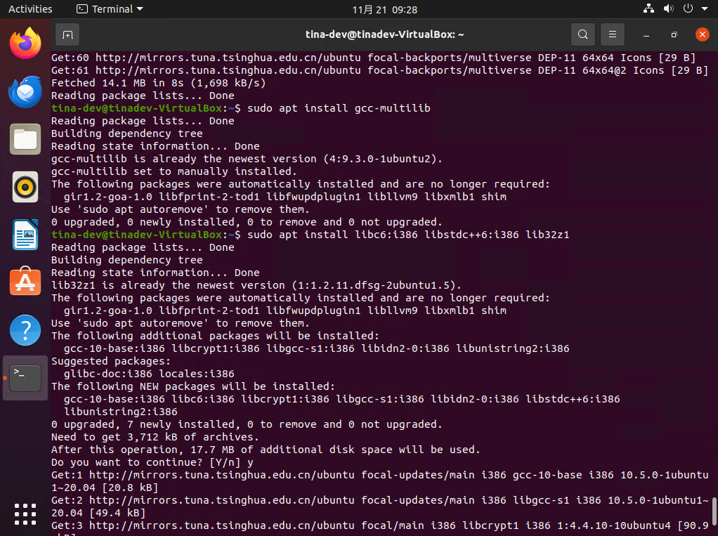

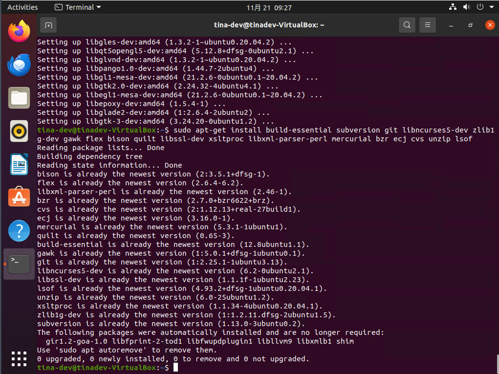

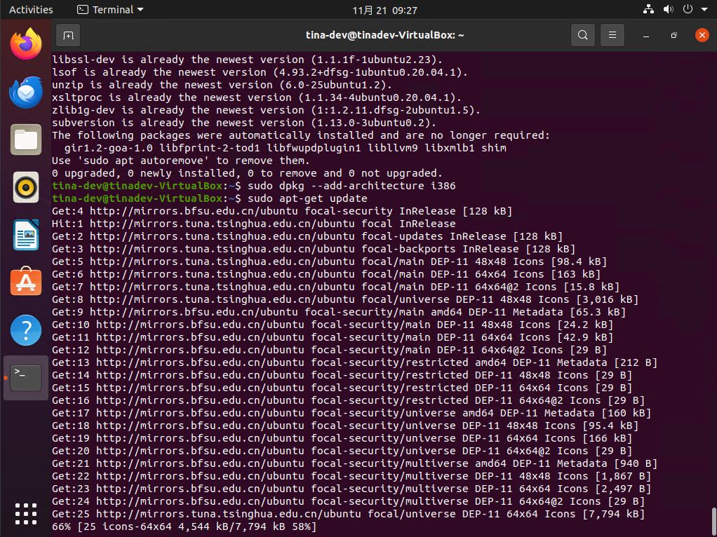

Ubuntu环境配置
这里以常用的几款 Linux 发行版作为示例,搭建开发环境:
Ubuntu 22.04 / 20.04
- 更新软件源,更新系统软件包
sudo apt-get update
sudo apt-get upgrade -y
- 安装开发依赖
sudo apt-get install build-essential python3 python3-dev subversion git libncurses5-dev zlib1g-dev gawk flex bison quilt libssl-dev xsltproc libxml-parser-perl mercurial bzr ecj cvs unzip lsof tree python-is-python3
- 安装相关工具
sudo apt-get install kconfig-frontends android-tools-mkbootimg python2 libpython3-dev
- 增加架构支持
sudo apt-get update
- 安装架构支持包
sudo apt install gcc-multilib

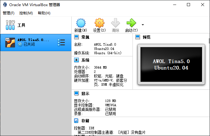

首先安装一个虚拟机软件,推荐 免费开源的 VirtualBox 虚拟机。当然也支持 VMWare WorkStation,ESXi 等虚拟机软件。这里以 VirtualBox 作为示例。

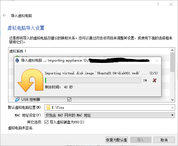

下载虚拟机文件,一个 Ubuntu20.04.ova 文件,双击打开它。

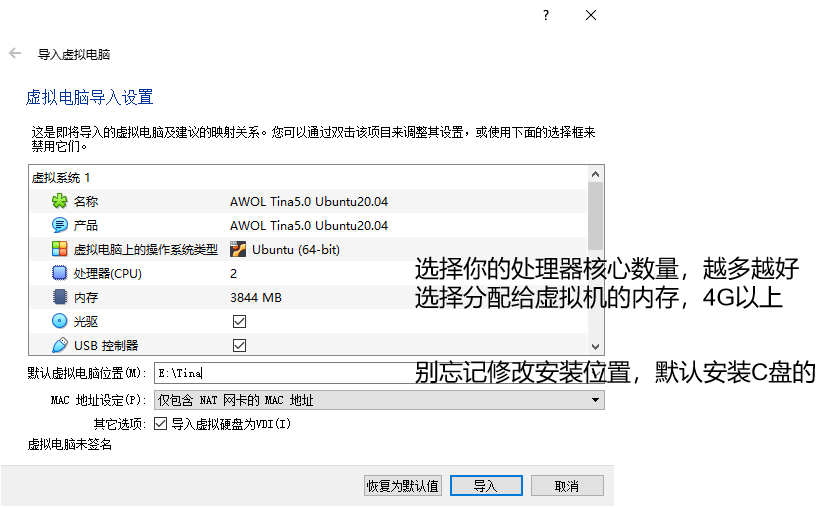

进入这个配置页面中,按图中所示配置虚拟机参数。
点击导入,开始导入(虚拟机较大,可能比较慢)
导入后启动即可

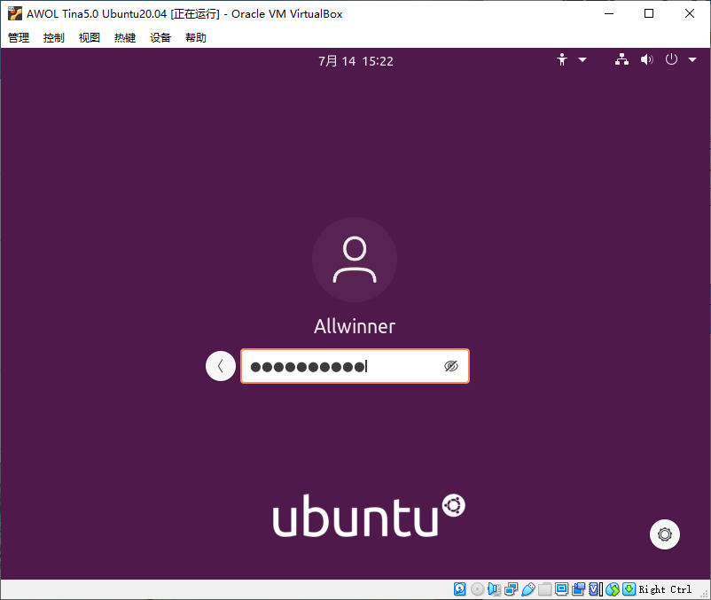

虚拟机使用说明

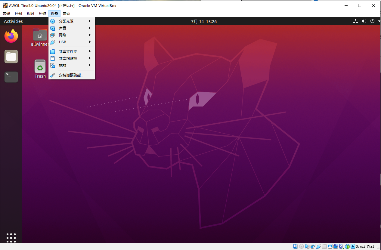

虚拟机安装好了,不过还需要配置下增强功能,例如主机与虚拟机文件的复制、共享文件夹、共享粘贴板等等。
我们先启动虚拟机,输入密码 Pass123456 进入系统。

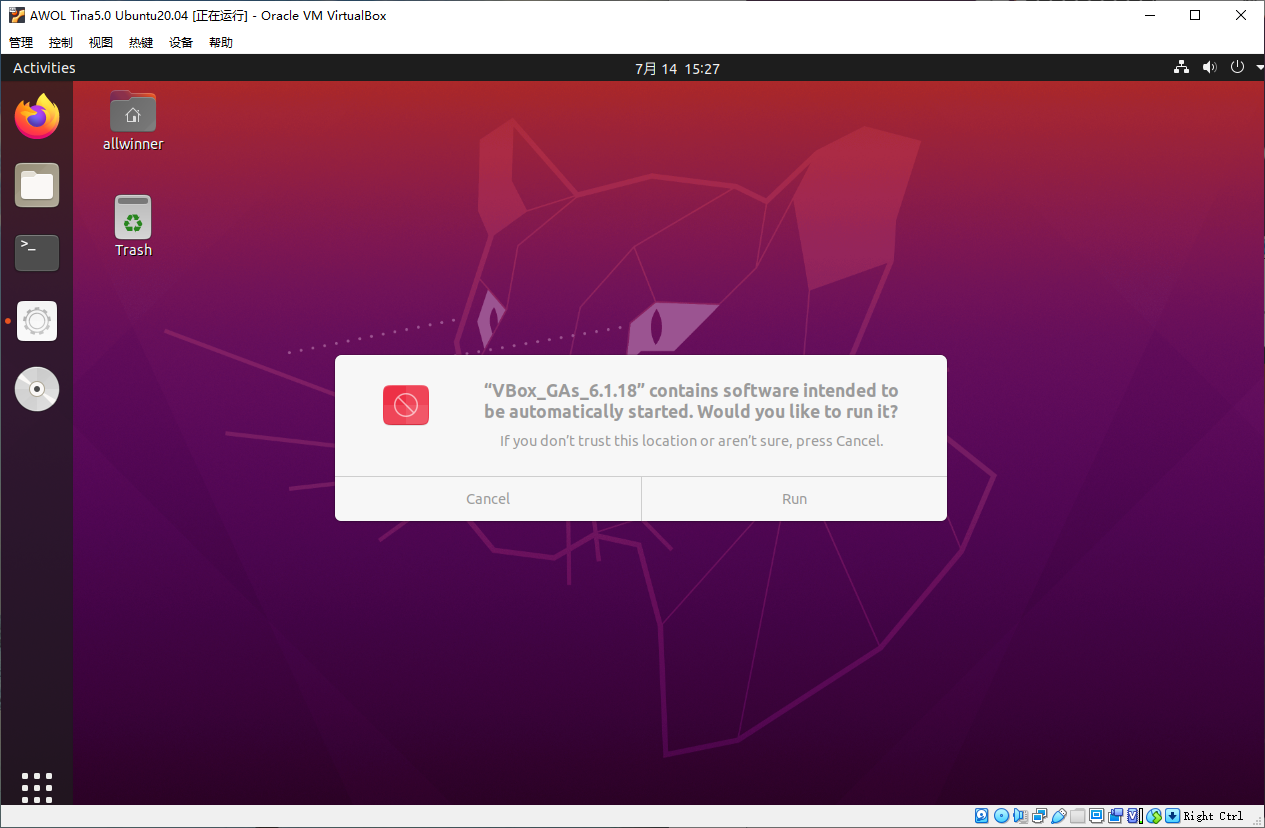

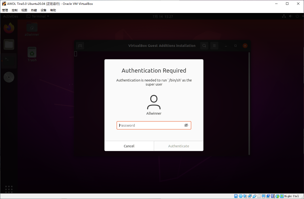

到 设备 -> 安装增强功能 点击并安装增强功能。
点击 Run
输入密码 Pass123456
安装完成了,按回车

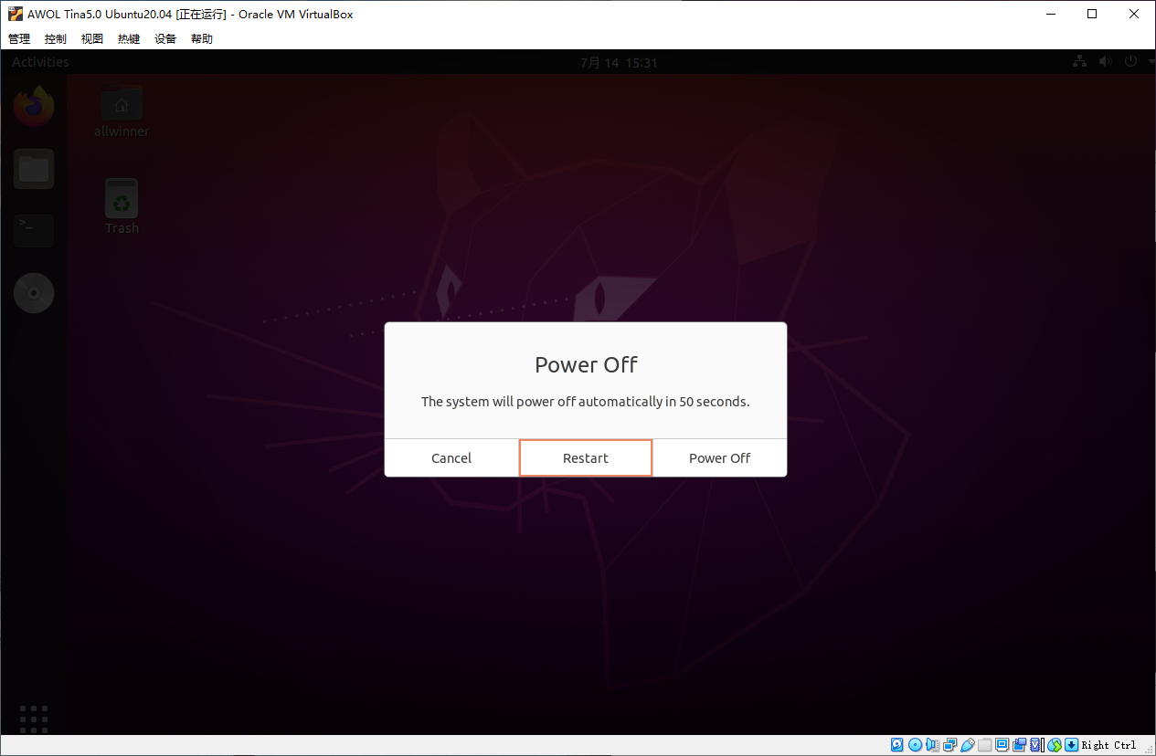

重启下虚拟机

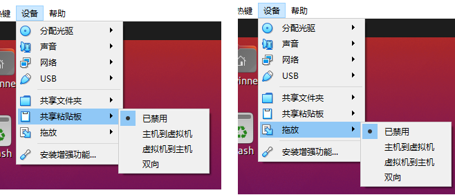

设置共享粘贴板为双向、拖放双向
同时也可以设置一下共享文件夹

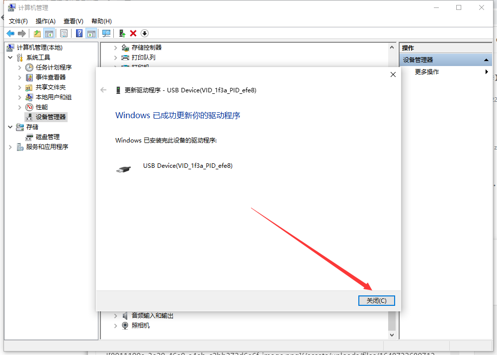

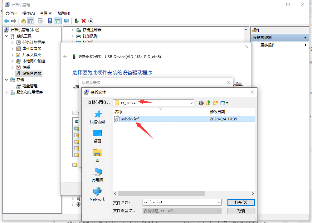

Windows 驱动安装

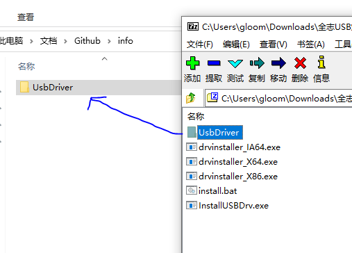

Windows 驱动下载地址:https://www.aw-ol.com/downloads/resources/15
- 下载后解压
UsbDriver到任意文件夹

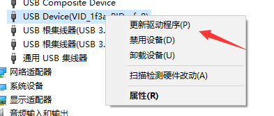

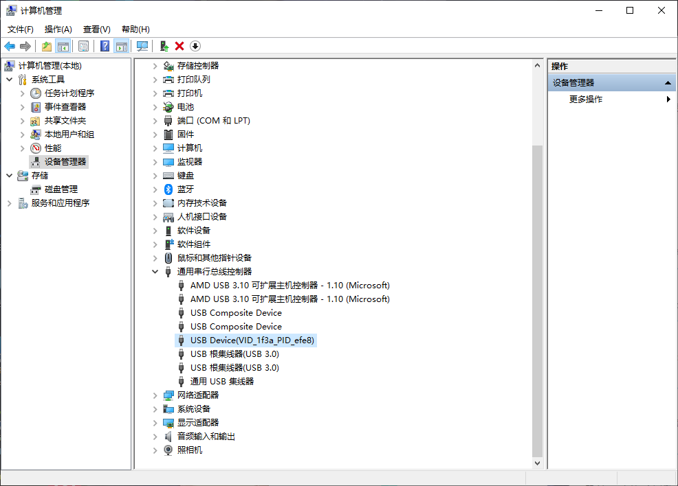

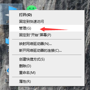

- 右键此电脑,管理

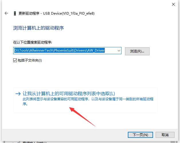

- 链接待烧录的设备,并使设备 进入下载模式,找到资源管理器里的
USB Device(VID_1f3a_PID_efe8)

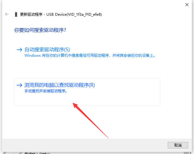

- 右键,更新驱动程序

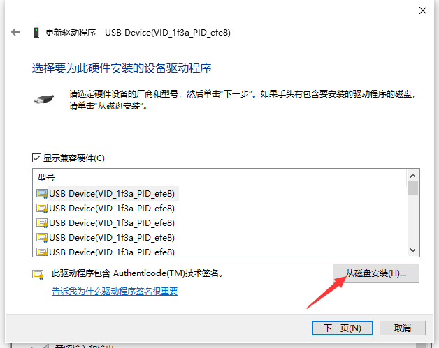

- 浏览我的电脑查找

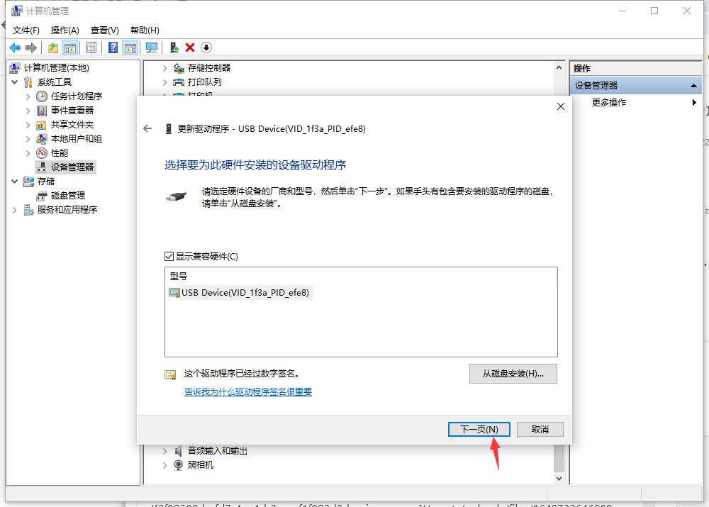

- 让我从计算机上的可用驱动列表中选取

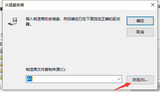

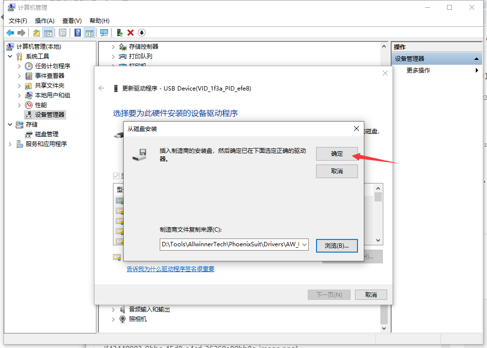

- 从磁盘安装
- 浏览
- 选择刚才解 压出来的文件夹中的
usbdrv.inf文件
- 确定
- 下一页
- 安装完成,关闭窗口

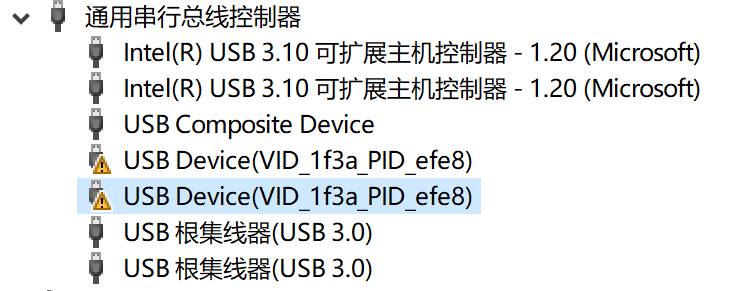

Windows 驱动常见问题
- 问题:
出现两个 USB Devices
解决方法:
- 右键卸载设备
- 勾选卸载驱动程序
- 重新安装一遍驱动
