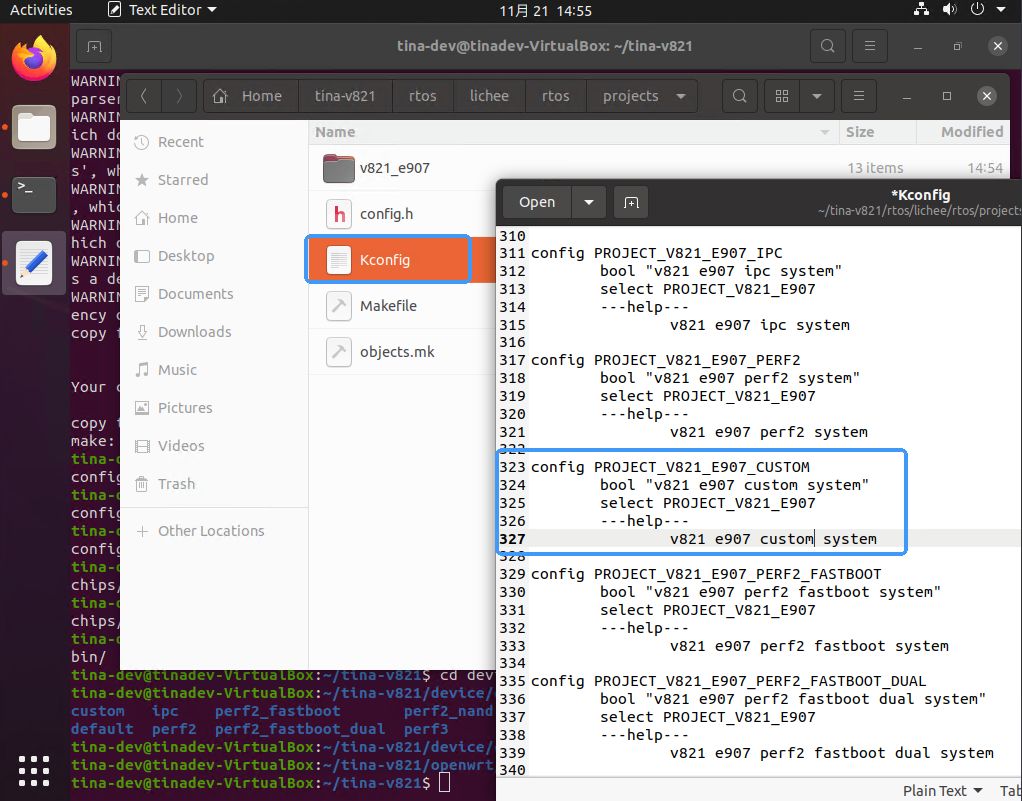

回到上一级目录 rtos/lichee/rtos/projects 修改 Kconfig 增加新板级配置,这里的 config 名字需要与上面的 CONFIG_PROJECT_V821_E907_CUSTOM 同步
config PROJECT_V821_E907_CUSTOM
bool "v821 e907 custom system"
select PROJECT_V821_E907
---help---
image-20241121145521914
