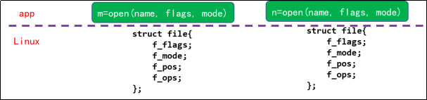

当应用程序(APP)调用 open 函数打开一个文件时,操作系统会返回一个整数,称为文件句柄(File Descriptor)。在内核层面,每一个文件句柄都对应一个 struct file 结构体。
APP与内核文件对应关系

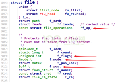

在使用 open 函数时,传入的参数(如 flags、mode)会被记录在内核 struct file 结构体的 f_flags 和 f_mode 成员中:
int open(const char *pathname, int flags, mode_t mode);
当进行读写操作时,文件的当前读写位置(偏移量)会保存在 struct file 的 f_pos 成员中。
文件偏移量

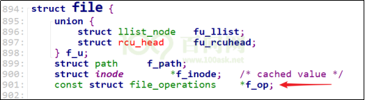

当打开一个字符设备节点(如 /dev/hello)时,内核中生成的 struct file 结构体包含一个指向 struct file_operations 的指针 f_op。这个 f_op 正是由我们驱动程序提供的。
驱动程序的 struct file:
驱动程序的struct file

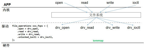

驱动程序的 open/read/write:
驱动程序的函数指针

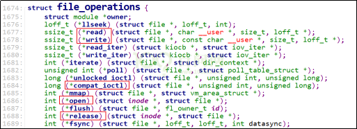

struct file_operations 结构体定义了驱动程序对外提供的操作接口:
file_operations定义

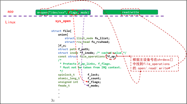

APP 与驱动程序之间的对应关系简单概括如下:
APP与驱动对应关系
调用机制
当 APP 调用 open 函数时,内核根据设备节点的主设备号找到驱动程序注册的 struct file_operations 结构体,并调用其中的 open 函数。 后续 APP 调用 read/write/ioctl 等函数时,内核会通过 struct file 找到同一个 file_operations 结构体,并执行对应的 read/write/unlocked_ioctl 函数。

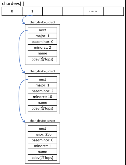

4.2 register_chrdev 的内部实现​
register_chrdev 用于注册字符设备,其核心工作是维护内核中的 chrdevs 数组。
static struct char_device_struct {
struct char_device_struct *next;
unsigned int major;
unsigned int baseminor;
int minorct;
char name[64];
struct cdev *cdev; /* will die */
} *chrdevs[CHRDEV_MAJOR_HASH_SIZE];
chrdevs结构
  • 内核通过主设备号(Major)和次设备号(Minor)来索引和定位驱动程序。
  • chrdevs 数组是一个哈希表,每个表项是一个链表头,链表中存储了 char_device_struct。
  • 最终,内核通过 cdev 结构体找到我们注册的 file_operations,从而完成从设备文件到驱动函数的映射。
