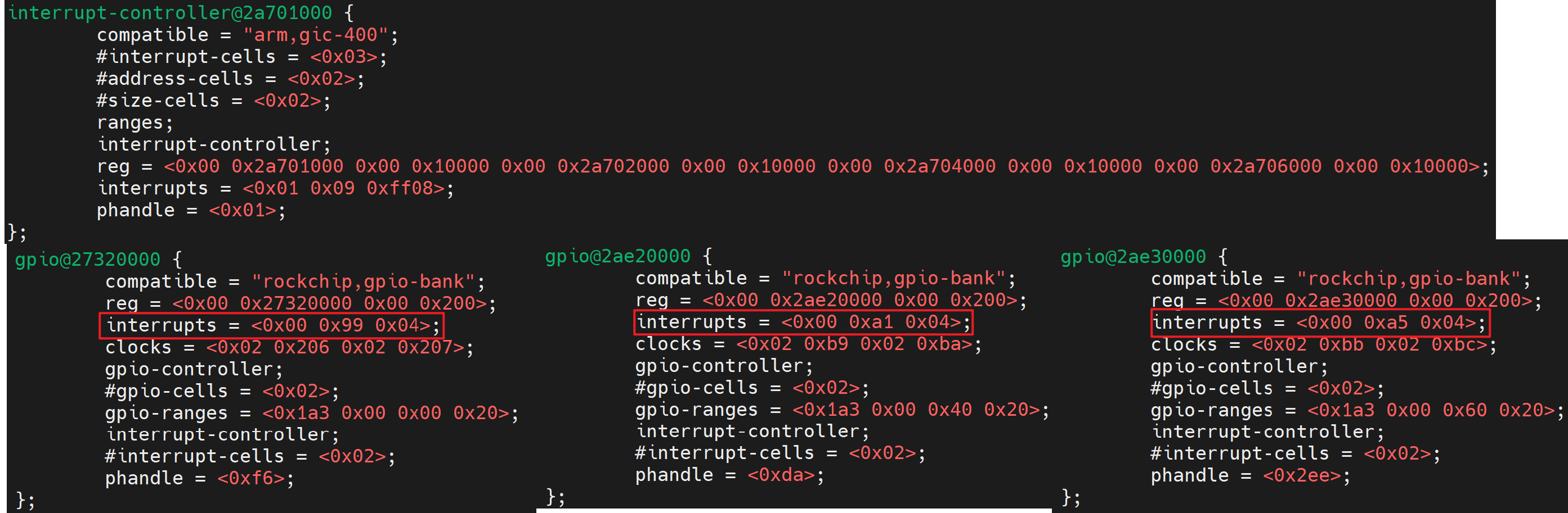

以DshanPI A1内核源码“rk3576-100ask-dshanpi-a1.dts”中可以看到如下源码:
image-20251103103711704
这跟芯片手册的说法一致:DshanPI A1集成 5 个 GPIO Bank(GPIO0~GPIO4),最多提供 160 位 GPIO 信号。全部 GPIO 均支持外部中断功能。每个引脚可配置触发类型(上/下沿、双沿或高/低电平),并支持单针脚中断的独立屏蔽与清除。 中断上报方式为“按 Bank 合并上报”:每个 Bank 仅输出 1 路父中断至全芯片的 GIC(通用中断控制器),由 GIC 统一完成分发与优先级管理(优先级以 Bank 级区分,默认不对单针脚做硬件优先级区分)。 因此,GPIO0~GPIO4 的中断均采用“Bank 合并上报、控制器内部按引脚分发”的机制(共 5 路父中断),不存在将若干 Bank 再在模块内二次合并为单一中断线的设计。

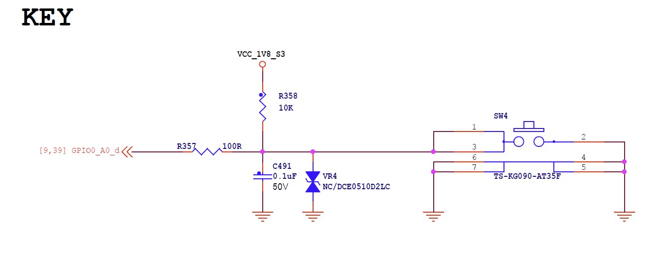

1.6.1 查看原理图确定按键引脚​
image-20251031172824487

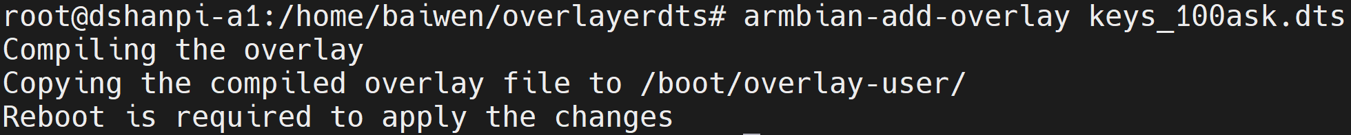

增加额外的设备树:
# armbian-add-overlay keys_100ask.dts
运行效果:
image-20251031183258864

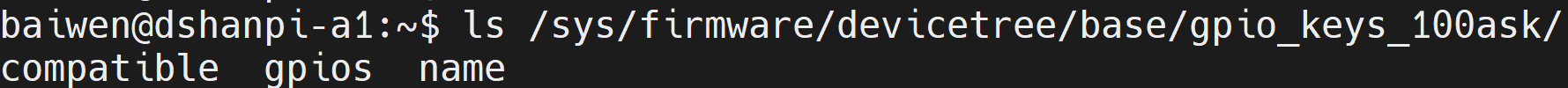

重新启动板子后,就会使用新的设备树文件,可以如下确认:
设备树节点:
image-20251031185732348

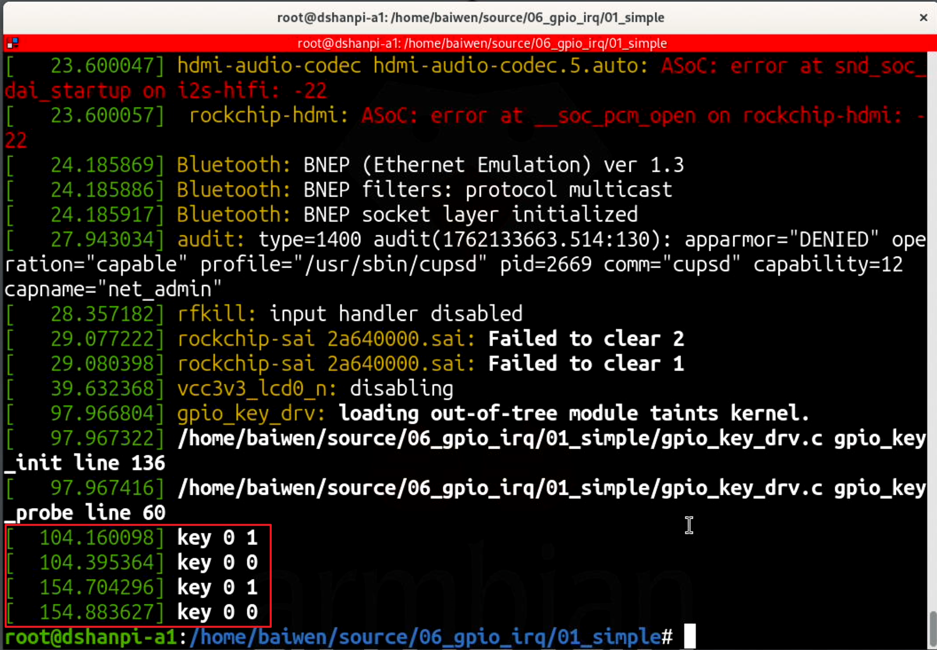

1.6.3 上机实验​
把源码放到开发板后,如下操作:
# cd 06_gpio_irq/01_simple
# make
# su
# echo "7 4 1 7" > /proc/sys/kernel/printk
# insmod gpio_key_drv.ko
# 然后操作按键,再输入dmesg可以看到如下打印信息
[ 198.752239] key 501 1
[ 198.904287] key 501 0
[ 200.494386] key 489 1
[ 200.671775] key 489 0
[ 203.037915] key 490 1
[ 203.217441] key 490 0
[ 204.036330] key 469 1
[ 204.189784] key 469 0
如下所示:
image-20251103093655387
