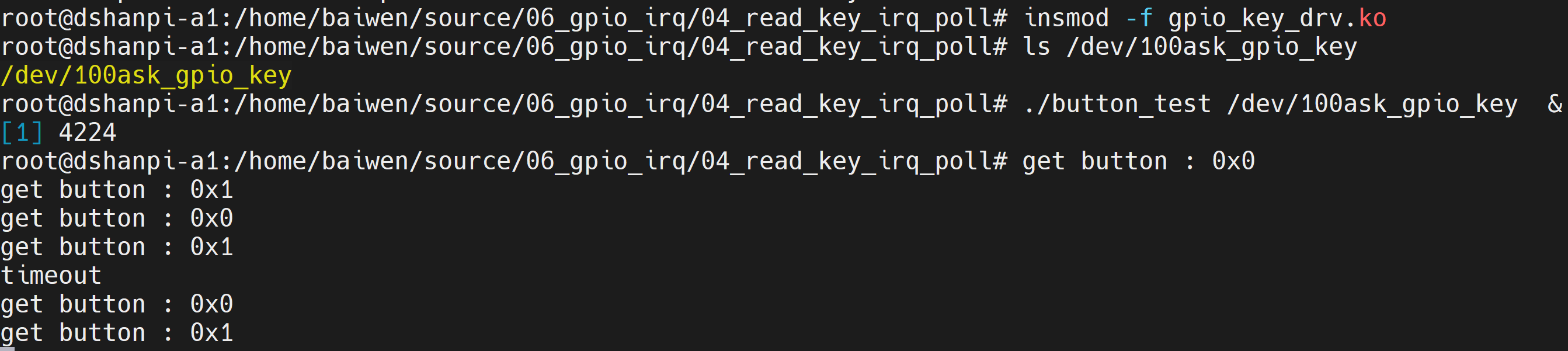

1.2.5 上机实验​
本节源码位于这个目录下:
source\06_gpio_irq\04_read_key_irq_poll
把源码放到开发板上后,测试命令如下:
# cd 04_read_key_irq_poll
# make
# insmod -f gpio_key_drv.ko
# ls /dev/100ask_gpio_key
# ./button_test /dev/100ask_gpio_key &
timeout
get button : 0x1f500
get button : 0x1f501
如果5秒内部按下按键,APP可以打印超时信息;如果操作按键,APP会即刻打印按键值。

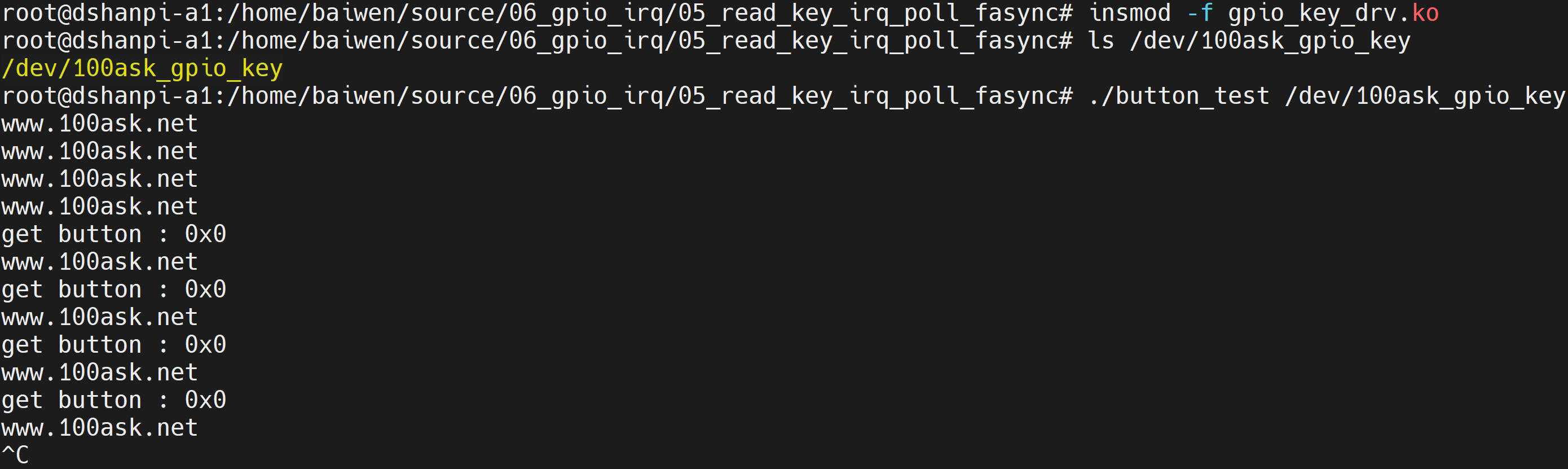

1.3.5 上机实验​
本节源码位于这个目录下:
source\06_gpio_irq\05_read_key_irq_poll_fasync
把源码放到开发板上后,测试命令如下:
# cd 05_read_key_irq_poll_fasync
# make
www.100ask.net
www.100ask.net
www.100ask.net
www.100ask.net
www.100ask.net
www.100ask.net
www.100ask.net
主循环里一直打印“www.100ask.net”,如果操作,信号处理函数马上被调用,它打印按键值。

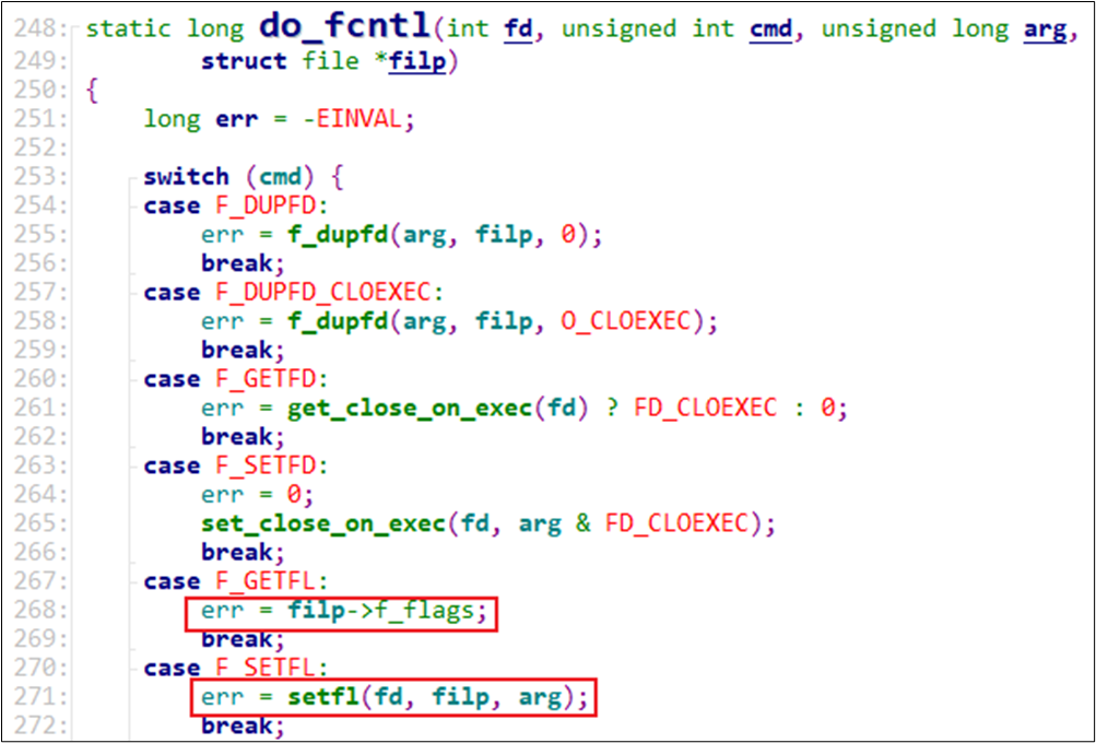

对于F_SETOWN、F_GETFL、F_SETFL,内核或驱动程序如何处理?
APP执行fcntl系统调用时,会导致内核“fs/fcntl.c”的如下函数被调用:
图 19.13 异步通知机制系统调用接口
在“do_fcntl”函数中,对于“F_SETOWN”,一路查看代码,发现最终如下设置:
图 19.14 异步通知机制F_SETOWN内部实现
在“do_fcntl”函数中,对于“F_GETFL”,仅仅是返回“filp->f_flags”;对于“F_SETFL”,会调用“setfl”函数进一步处理。代码如下:
image-20251103112215436
图 19.15 异步通知机制F_GETFL/F_SETFL内部实现

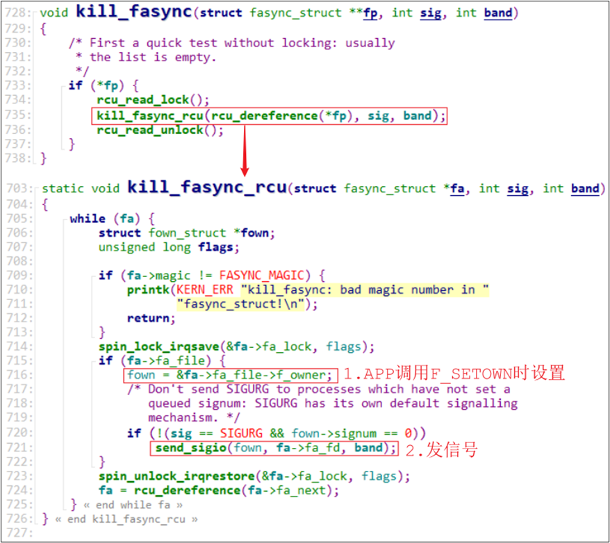

在驱动程序的中断函数里,使用如下代码发出中断:
kill_fasync(&button_fasync, SIGIO, POLL_IN);
它的核心就是从button_fasync指针中,取出fasync_struct结构体,从这个结构体的fa_file中得到接收方的PID,然后使用“send_sigio”函数发送信号。
image-20251103112306472
图 19.18 驱动程序中的发信号的过程
“send_sigio”函数的实质是:根据PID找到进程在内核的task_struct结构体,修改里面的某些成员表示收到了信号。

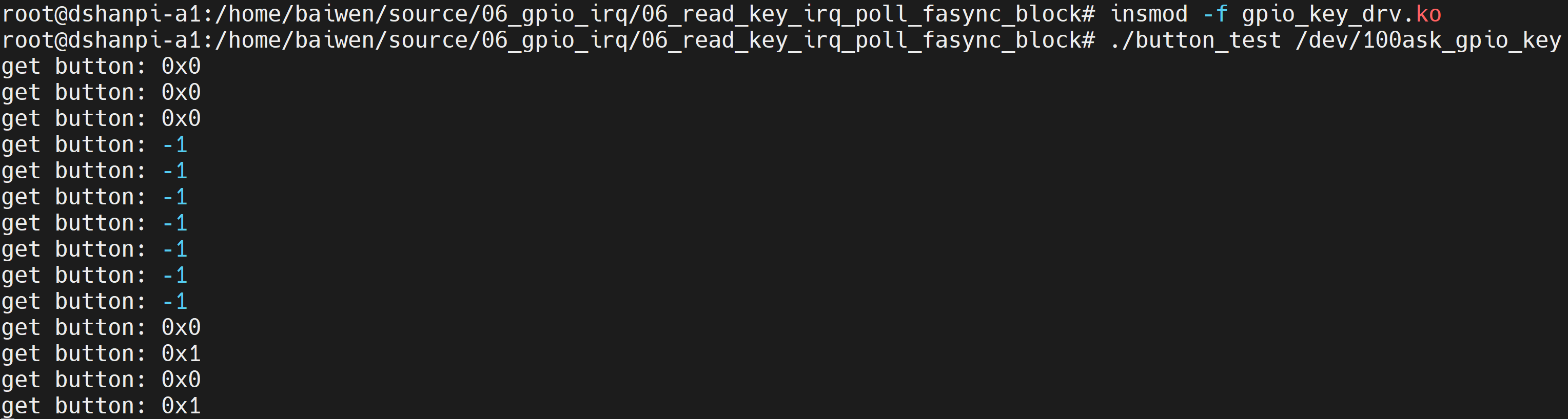

1.4.4 上机实验​
本节源码位于这个目录下:
source\06_gpio_irq\06_read_key_irq_poll_fasync_block
把源码放到开发板上后,测试命令如下:
# cd 06_read_key_irq_poll_fasync_block
# make
get button: -1
get button: -1
get button: -1
get button: -1
get button: -1
get button: -1
get button: -1
get button: -1
get button: -1
get button: -1
get button: 0x1f500
get button: 0x1f501
先使用“非阻塞方式”调用10次read函数,它直接得到“-1”;然后切换为“阻塞方式”——操作按键才打印得到的键值。

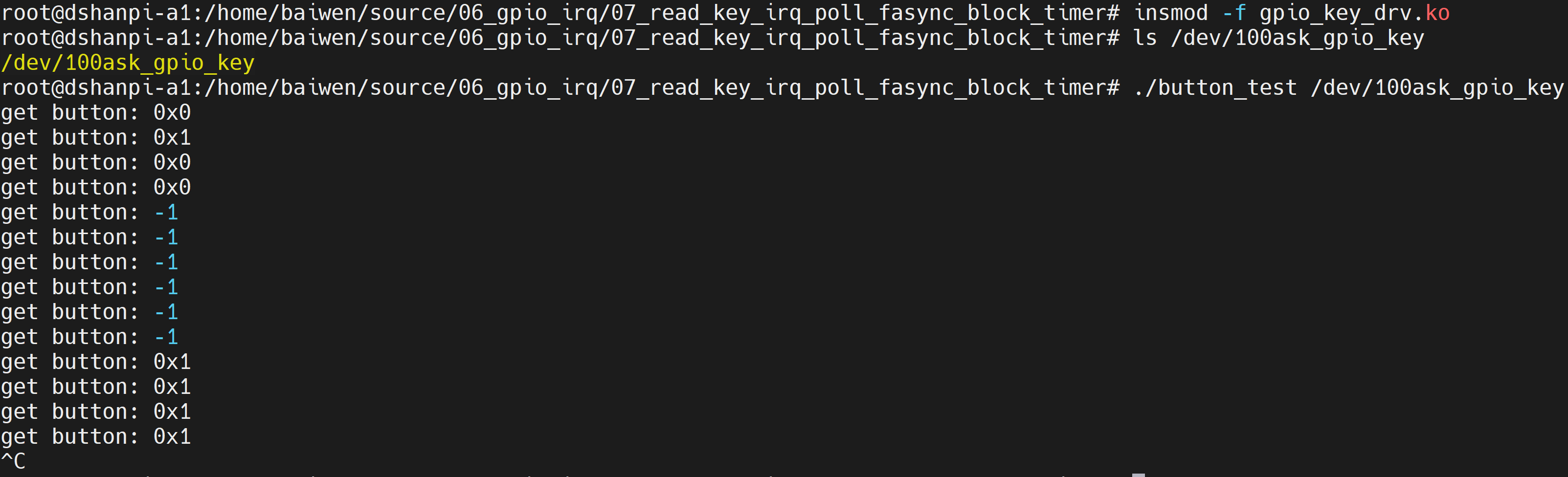

本节源码位于这个目录下:
source/06_gpio_irq/07_read_key_irq_poll_fasync_block_timer/
把源码放到开发板上后,测试命令如下:
# cd 07_read_key_irq_poll_fasync_block_timer_new_timer
# make
get button: -1
get button: -1
get button: -1
get button: -1
get button: -1
get button: -1
get button: -1
get button: -1
get button: -1
get button: -1
get button: 0x1f500
get button: 0x1f501
get button: 0x1f500
get button: 0x1f501
get button: 0x1f501
本驱动程序使用定时器消除抖动,如果你快速操作按键,并不会次次都打印按键值。

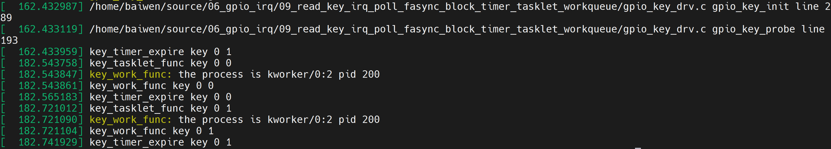

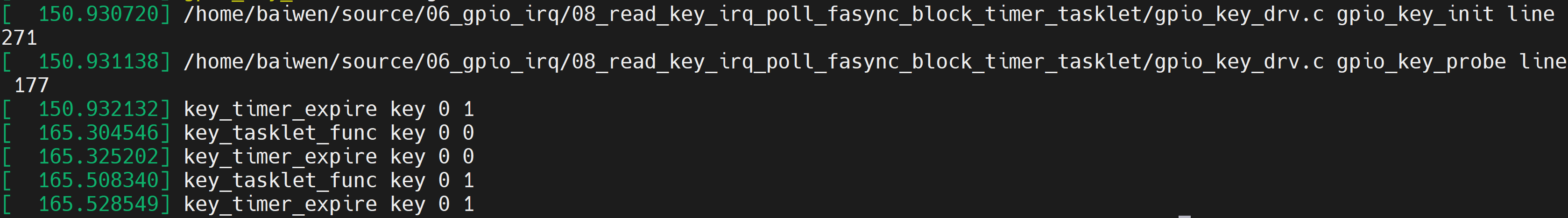

1.6.4 上机实验​
本节源码位于这个目录下:
source\06_gpio_irq\08_read_key_irq_poll_fasync_block_timer_tasklet
把源码放到开发板上后,测试命令如下:
# cd 08_read_key_irq_poll_fasync_block_timer_tasklet_new_timer
# make
# echo "7 4 1 7" > /proc/sys/kernel/printk
# 然后操作按键后,在终端输入dmesg
# [ 4454.298410] key_tasklet_func key 501 0
[ 4454.321602] key_timer_expire key 501 0
[ 4454.450438] key_tasklet_func key 501 1
[ 4454.473602] key_timer_expire key 501 1
本驱动程序使用tasklet只是打印GPIO值而已,没有跟APP交互。

把源码放到开发板上后,测试命令如下:
# cd 09_read_key_irq_poll_fasync_block_timer_tasklet_workqueue
# 然后操作按键,在终端输入dmesg,可看到类似如下打印:
[ 162.433959] key_timer_expire key 0 1
[ 182.543758] key_tasklet_func key 0 0
[ 182.543847] key_work_func: the process is kworker/0:2 pid 200
[ 182.543861] key_work_func key 0 0
[ 182.565183] key_timer_expire key 0 0
[ 182.721012] key_tasklet_func key 0 1
[ 182.721090] key_work_func: the process is kworker/0:2 pid 200
[ 182.721104] key_work_func key 0 1
[ 182.741929] key_timer_expire key 0 1
本驱动程序使用工作队列只是打印GPIO值而已,没有跟APP交互。

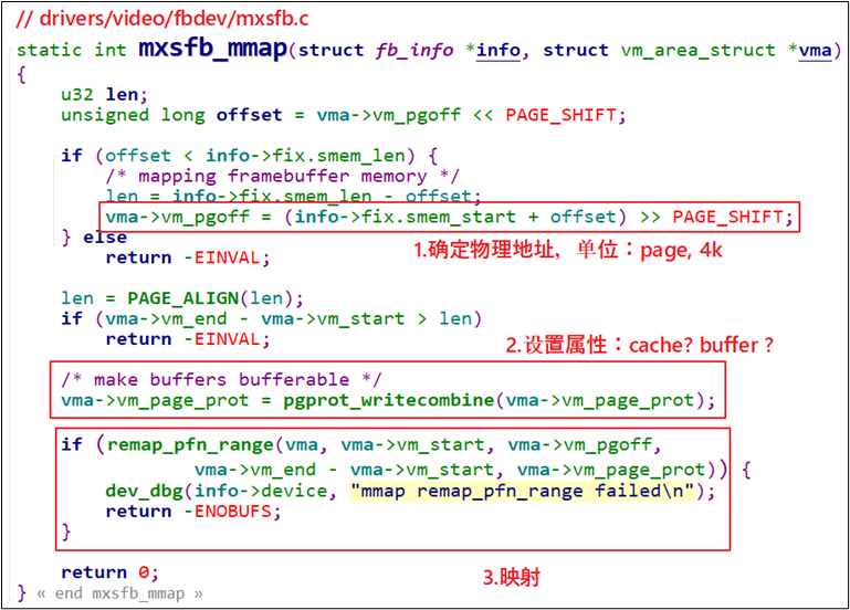

1.9.3 怎么给APP新建一块内存映射​
1 mmap调用过程
从上面内存映射的过程可以知道,要给APP新开劈一块虚拟内存,并且让它指向某块内核buffer,我们要做这些事:
① 得到一个vm_area_struct,它表示APP的一块虚拟内存空间;
很幸运,APP调用mmap系统函数时,内核就帮我们构造了一个vm_area_stuct结构体。里面含有虚拟地址的地址范围、权限。
② 确定物理地址:
你想映射某个内核buffer,你需要得到它的物理地址,这得由你提供。
③ 给vm_area_struct和物理地址建立映射关系:
也很幸运,内核提供有相关函数。
APP里调用mmap时,导致的内核相关函数调用过程如下:
图 19.36 mmap调用过程

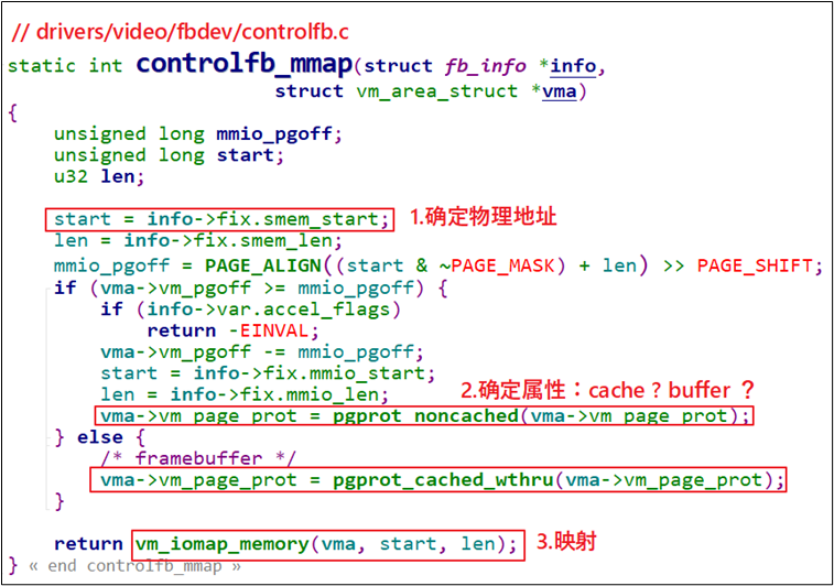

3 驱动程序要做的事
驱动程序要做的事情有3点:
① 确定物理地址
② 确定属性:是否使用cache、buffer
③ 建立映射关系
参考Linux源文件,示例代码如下:
image-20251103115912969
图 19.39 驱动程序要做的3件事
还有一个更简单的函数:
image-20251103115918414
图 19.40 controlfb_mmap函数

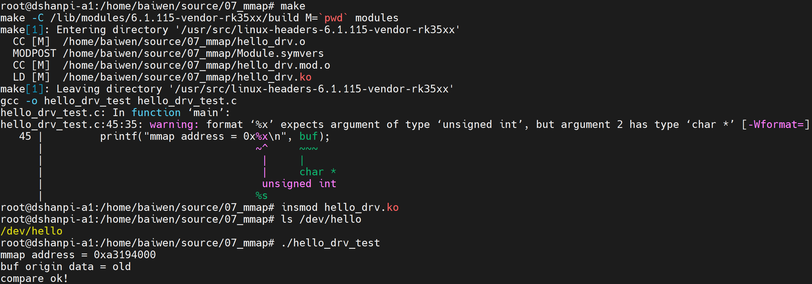

1.9.5 上机实验​
本节源码位于这个目录下:
source\07_mmap
把源码放到开发板上后,测试命令如下:
# cd 07_mmap/
# make
# insmod hello_drv.ko
# ls /dev/hello
# ./hello_drv_test
mmap address = 0xa9211000
buf origin data = new
compare ok!
APP使用mmap映射驱动的内存,然后直接写内存;然后APP调用read函数读取数据,比较发现写入、读出的数值是一样的。
