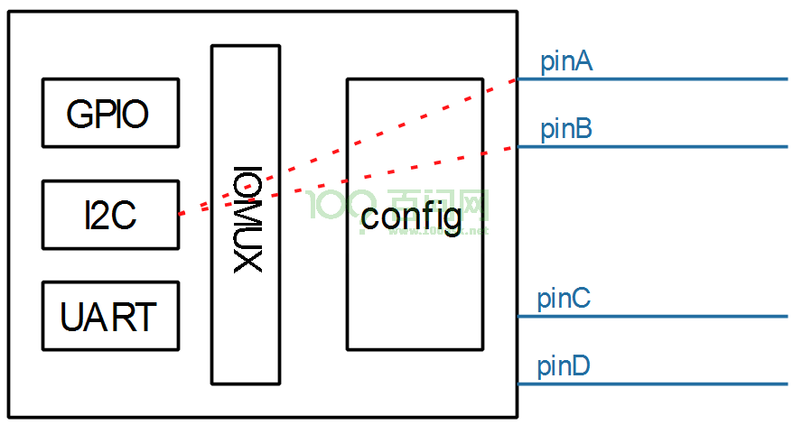

以I2C为例:
image-20210502105854634
  • 查看原理图确定使用哪些引脚:比如pinA、pinB
  • 生成pincontroller设备树信息
    • 选择功能:比如把pinA配置为I2C_SCL、把pinB配置为I2C_SDA
    • 配置:比如把pinA、pinB配置为open drain
  • 使用pincontroller设备树信息:比如在i2c节点里定义"pinctrl-names"、"pinctrl-0"

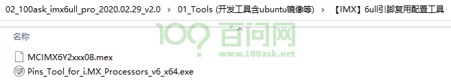

2.1 安装工具​
对于IMX6ULL,有引脚配置工具/设备树生成工具:
  • 打开:http://download.100ask.net/
  • 找到开发板:"100ASK_IMX6ULL_PRO开发板"
  • 下载开发板配套资料
  • 下载完后,工具在如下目录里:

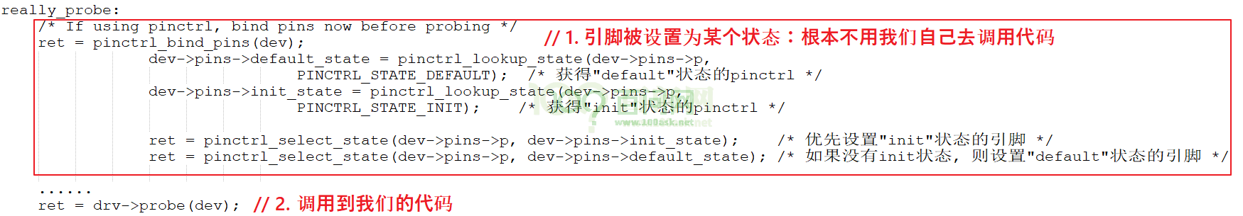

4. 使用过程​
这是透明的,我们的驱动基本不用管。当设备切换状态时,对应的pinctrl就会被调用。
比如在platform_device和platform_driver的枚举过程中,流程如下:
