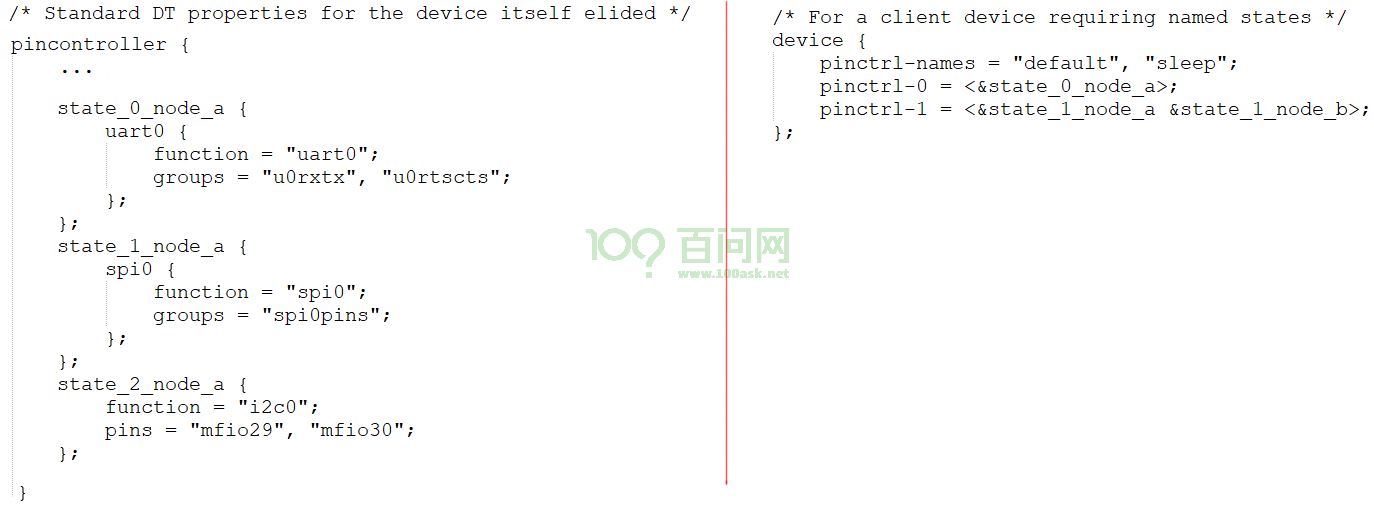

1. 设备树​
1.1 理想模型​
image-20210506093602409

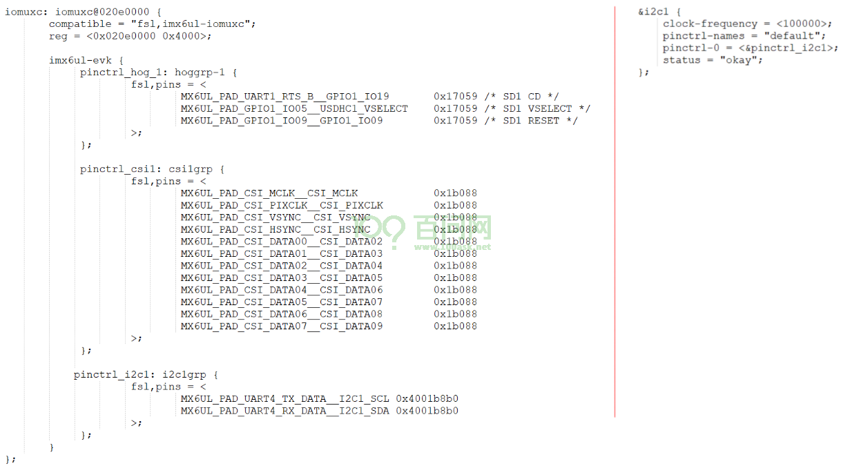

1.2 实际的例子​

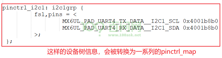

  • IMX6ULL
    image-20210505091213081

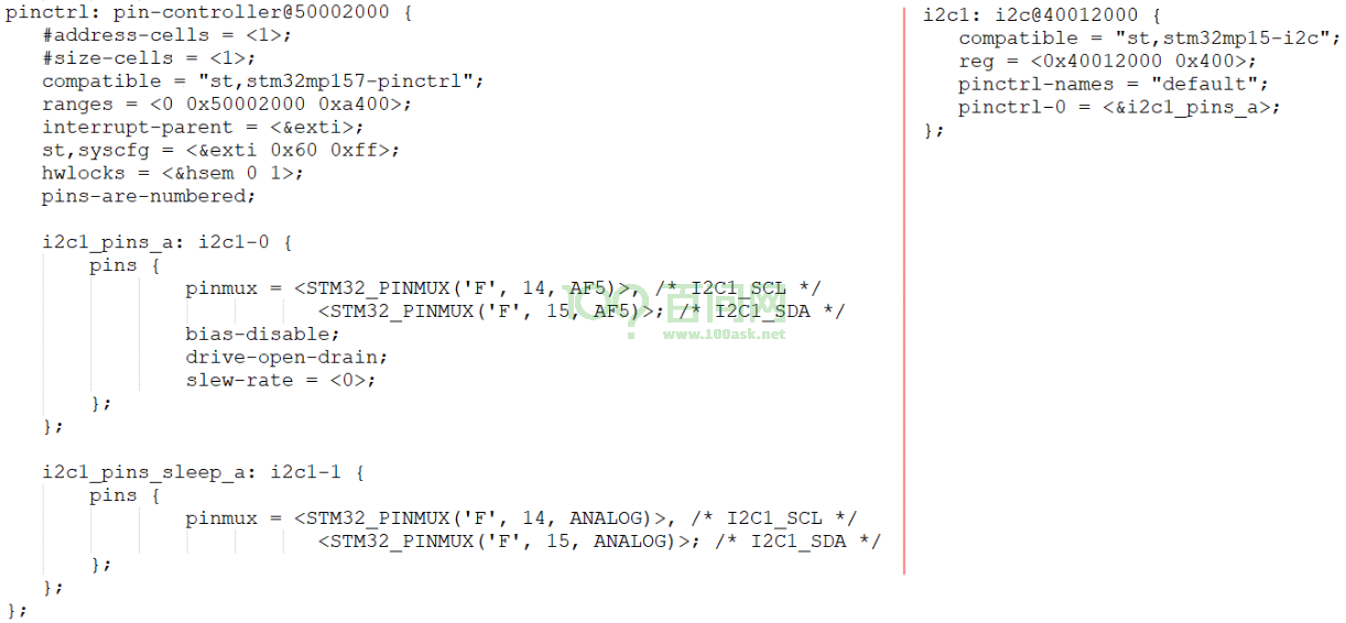

  • STM32MP157
    image-20210505094026241

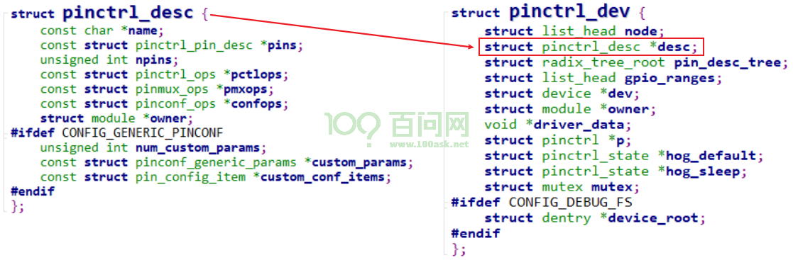

2.1 pinctrl_desc和pinctrl_dev​
1. 结构体引入​
pincontroller虽然是一个软件的概念,但是它背后是有硬件支持的,所以可以使用一个结构体来表示它:pinctrl_dev。
怎么构造出pinctrl_dev?我们只需要描述它:提供一个pinctrl_desc,然后调用pinctrl_register就可以:
struct pinctrl_dev *pinctrl_register(struct pinctrl_desc *pctldesc,
struct device *dev, void *driver_data);
怎么使用pinctrl_desc、pinctrl_dev来描述一个pin controller?这两个结构体定义如下:

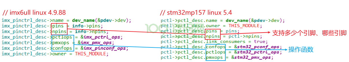

image-20210505153958014
pinctrl_desc示例如下: image-20210505152936118

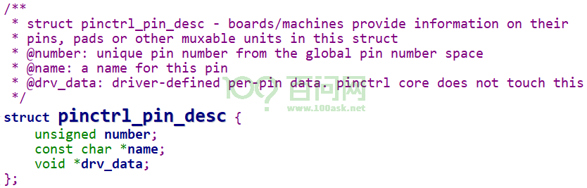

2. 作用1:描述、获得引脚​
使用结构体pinctrl_pin_desc来描述一个引脚,一个pin controller有多个引脚:
image-20210419142714778

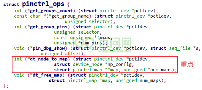

使用pinctrl_ops来操作引脚,主要功能有二:
  • 来取出某组的引脚:get_groups_count、get_group_pins
  • 处理设备树中pin controller中的某个节点:dt_node_to_map,把device_node转换为一系列的pinctrl_map

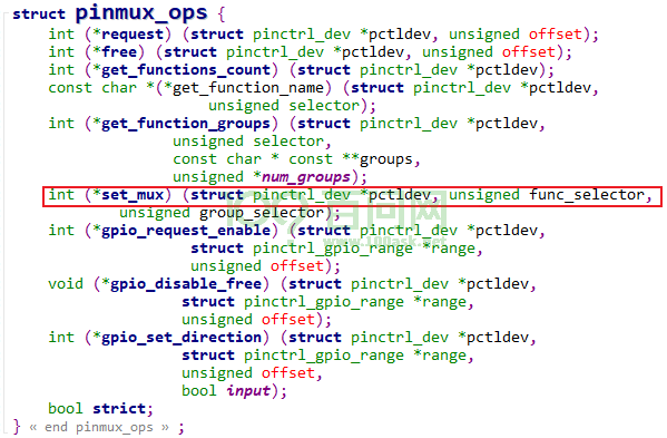

3. 作用2:引脚复用​
image-20210505161910767

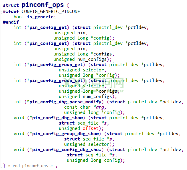

4. 作用3:引脚配置​

3. client的数据结构​
在设备树中,使用pinctrl时格式如下:
/* For a client device requiring named states */
device {
pinctrl-names = "active", "idle";
pinctrl-0 = <&state_0_node_a>;
pinctrl-1 = <&state_1_node_a &state_1_node_b>;

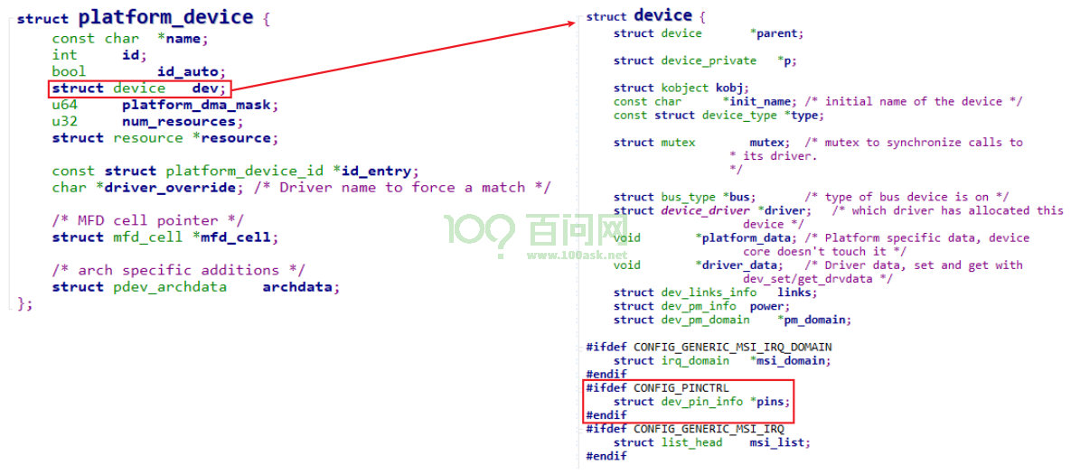

设备节点要么被转换为platform_device,或者其他结构体(比如i2c_client),但是里面都会有一个device结构体,比如:
image-20210505171819747

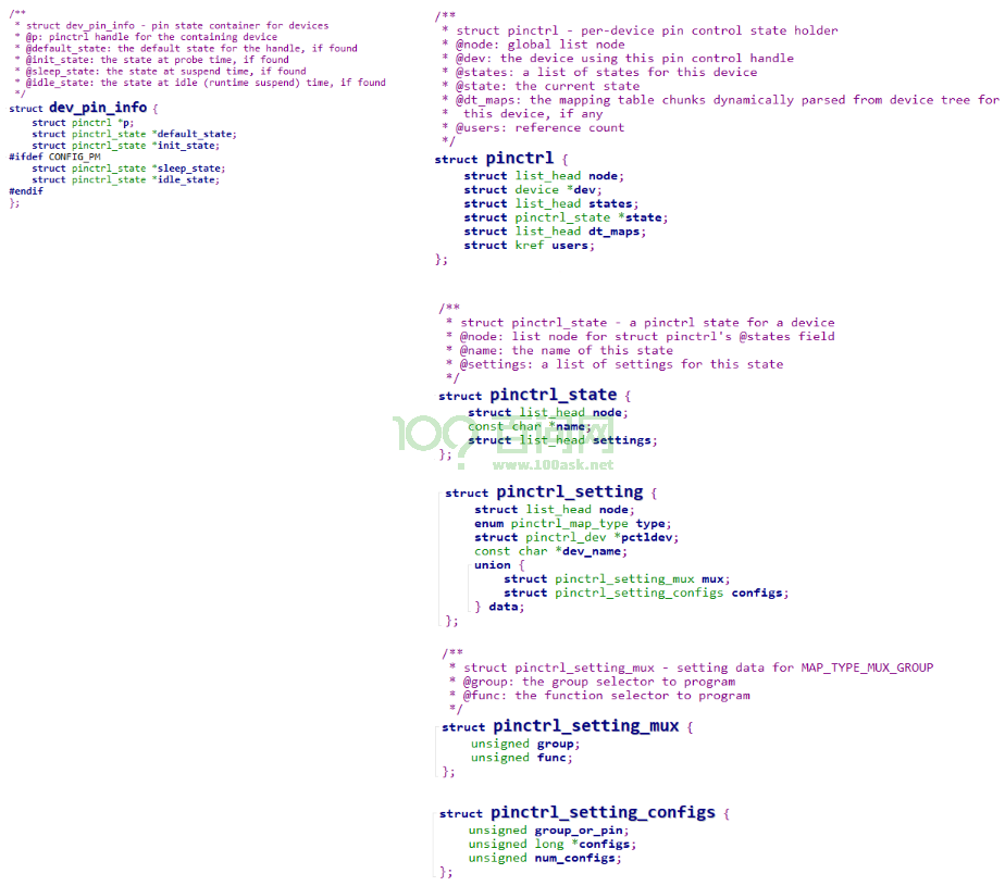

3.1 dev_pin_info​
每个device结构体里都有一个dev_pin_info结构体,用来保存设备的pinctrl信息:
image-20210505173004090

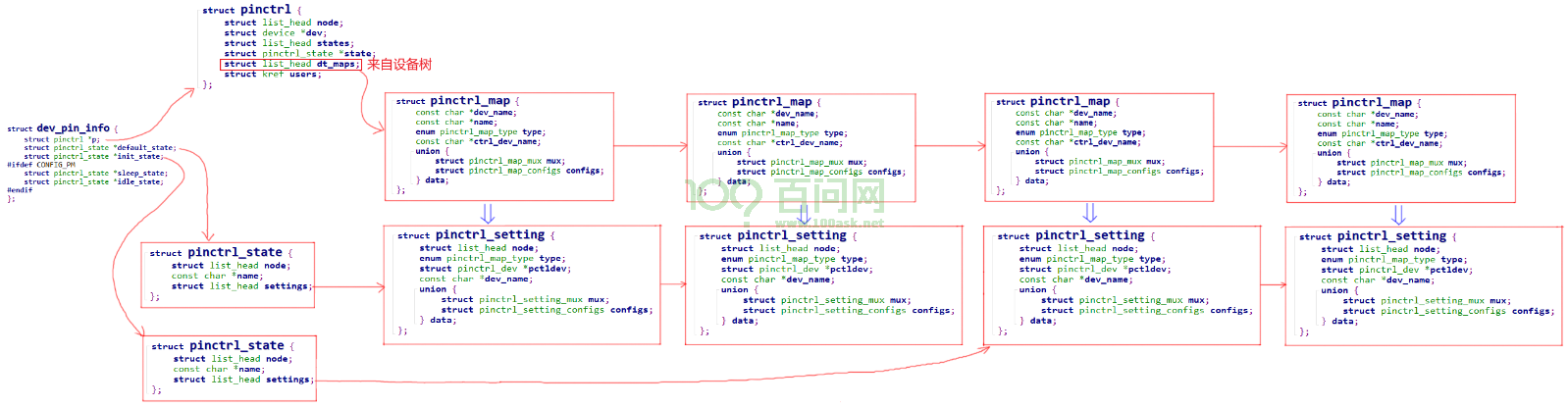

3.2 pinctrl​
假设芯片上有多个pin controller,那么这个设备使用哪个pin controller?
这需要通过设备树来确定:
  • 分析设备树,找到pin controller
  • 对于每个状态,比如default、init,去分析pin controller中的设备树节点
    • 使用pin controller的pinctrl_ops.dt_node_to_map来处理设备树的pinctrl节点信息,得到一系列的pinctrl_map
    • 这些pinctrl_map放在pinctrl.dt_maps链表中
    • 每个pinctrl_map都被转换为pinctrl_setting,放在对应的pinctrl_state.settings链表中
image-20210505182828324
3.3 pinctrl_map和pinctrl_setting​
设备引用pin controller中的某个节点时,这个节点会被转换为一些列的pinctrl_map:
  • 转换为多少个pinctrl_map,完全由具体的驱动决定
  • 每个pinctrl_map,又被转换为一个pinctrl_setting
  • 举例,设备节点里有:pinctrl-0 = <&state_0_node_a>
    • pinctrl-0对应一个状态,会得到一个pinctrl_state
    • state_0_node_a节点被解析为一系列的pinctrl_map
    • 这一系列的pinctrl_map被转换为一系列的pinctrl_setting
    • 这些pinctrl_setting被放入pinctrl_state的settings链表
image-20210505182324076

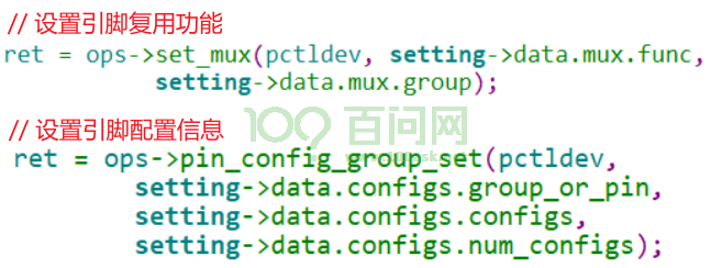

4. 使用pinctrl_setting​
调用过程:
really_probe
pinctrl_bind_pins
pinctrl_select_state
/* Apply all the settings for the new state */
list_for_each_entry(setting, &state->settings, node) {
switch (setting->type) {
case PIN_MAP_TYPE_MUX_GROUP:
ret = pinmux_enable_setting(setting);
ret = ops->set_mux(...);
break;
case PIN_MAP_TYPE_CONFIGS_PIN:
case PIN_MAP_TYPE_CONFIGS_GROUP:
ret = pinconf_apply_setting(setting);
ret = ops->pin_config_group_set(...);
