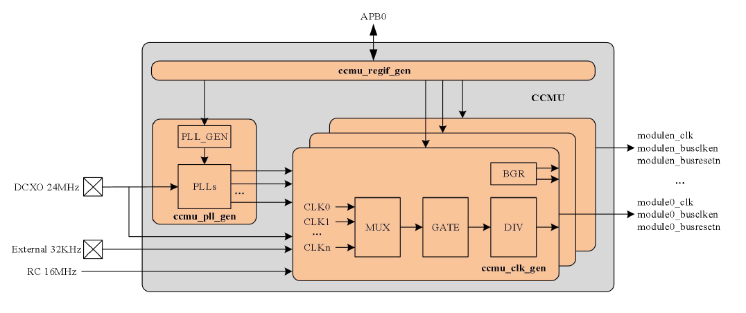

时钟结构
系统时钟主要是指一些为其他硬件模块提供时钟源输入的时钟源,为其它硬件模块提供时钟源输入。系统时钟一般由多个硬件模块共享,不允许随意调节。

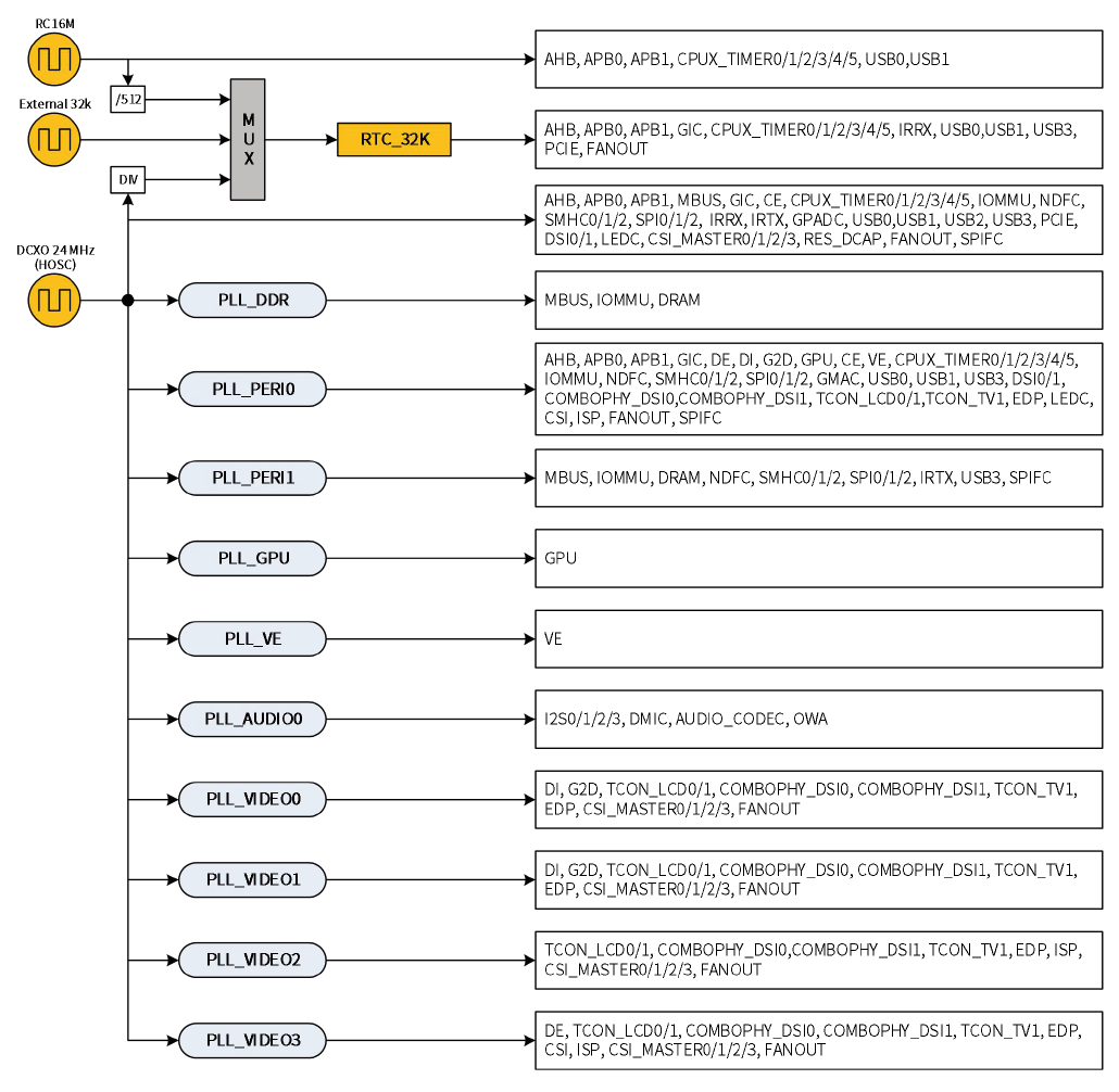

如下图所示,该平台有 10 路PLL作为系统时钟为其它模块提供时钟源,图中是 HOSC,也可以直接作为系统时钟源给给其他硬件模块提供时钟。
系统时钟来源:32k(LOSC)、16M(IOSC)、24M(HOSC),32k 时钟也可以从16M 分频得来。系统在 HOSC 的基础上,增加一些锁相环电路,实现更高的时钟频率输出。为了便于控制一些模块的时钟频率,系统对时钟源进行了分组,实现较多的锁相环电路,以实现分路独立调节。

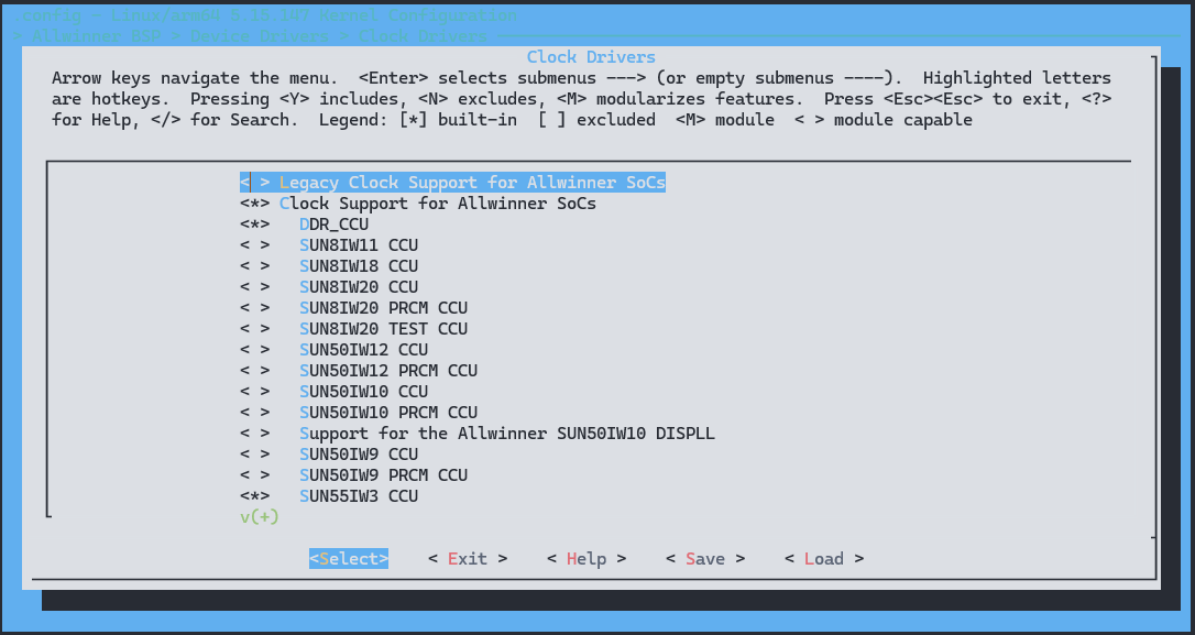

驱动配置
Clock Drivers ->
	<*> Clock Support for Allwinner SoCs
	<*>   DDR_CCU
	<*>   SUN55IW3 CCU
	<*>   SUN55IW3 PRCM CCU
	<*>   SUN55IW3_MCU_CCU
