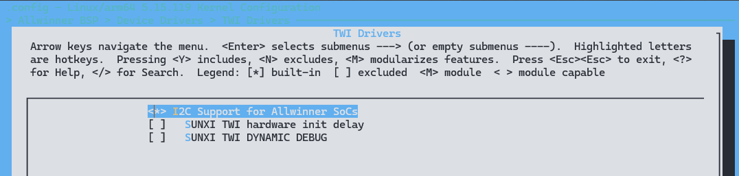

模块配置
驱动配置
TWI Drivers ->
	<*> I2C Support for Allwinner SoCs
	[ ]   SUNXI TWI hardware init delay
	[ ]   SUNXI TWI DYNAMIC DEBUG

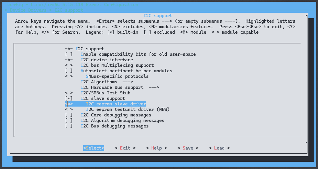

内核驱动配置
Device Drivers  --->
    I2C support  --->
        [*]   I2C slave support
        <*>     I2C eeprom slave driver
slave模式时TWI控制器需要配置为engine模式,并且在dts中注册为slave,具体配置如下:

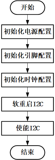

模块初始化流程
I2C设备初始化流程如下所示:
- 获取I2C设备的时钟,获取电源配置,获取引脚配置
 - 配置电源适配器,配置引脚,配置时钟
 - 如果需要使用DMA传输,软重启设备

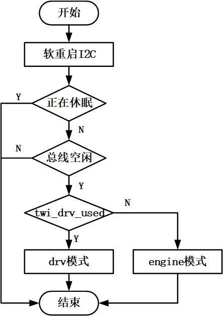

当上层应用使用I2C在传输数据的时候,会调用会 twi\_algorithm 结构体的 master_xfer 函数,具体如下:
static const struct i2c_algorithm sunxi_twi_algorithm = {
	.master_xfer	  = sunxi_twi_xfer,
	.functionality	  = sunxi_twi_functionality,
#if IS_ENABLED(CONFIG_I2C_SLAVE)
	.reg_slave        = sunxi_twi_reg_slave,
	.unreg_slave      = sunxi_twi_unreg_slave,
其中 sunxi_twi_xfer 的定义如下所示:
static int sunxi_twi_xfer(struct i2c_adapter *adap, struct i2c_msg *msgs, int num)
	struct sunxi_twi *twi = (struct sunxi_twi *)adap->algo_data;
	/* then the sunxi_twi_runtime_reseme() call back */
	ret = pm_runtime_get_sync(twi->dev);
	sunxi_twi_soft_reset(twi);							//软重启I2C
	ret = sunxi_twi_bus_barrier(&twi->adap);
	/* set the twi status to idle */
	twi->result = RESULT_IDLE;
	if (twi->twi_drv_used)
		ret = sunxi_twi_drv_xfer(twi, msgs, num);		//drv模式
		ret = sunxi_twi_engine_xfer(twi, msgs, num);	//engine模式
	return ret;
可见该函数是判断使用 engine 模式传输数据还是 drv 模式传输数据,其决定于设备树中的 twi_drv_used 配置。

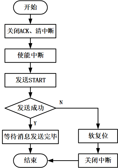

下面将会对 engine模式的传输流程进行分析:
在该传输中,先重启TWI设备,在配置需要传输的数据,使能TWI中断,然后启动TWI进行数据的传输,等待数据传输完毕。
