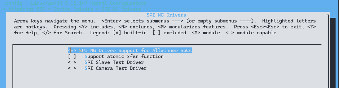

驱动配置
驱动位于
SPI NG Drivers ->
	<*> SPI NG Driver Support for Allwinner SoCs
	[ ]   Support atomic xfer function
	< >   SPI Slave Test Driver
	< >   SPI Camera Test Driver

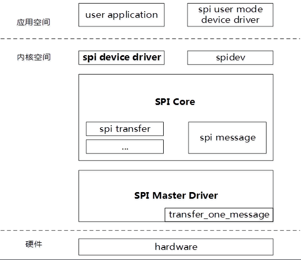

SPI 内核框架
Linux中SPI体系结构分为三个层次
用户空间
包括所有使用SPI设备的应用程序,在这一层用户可以根据自己的实际需求,将spi设备进行一些特殊的处理,此时控制器驱动程序并不清楚和关注设备的具体功能,SPI设备的具体功能是由用户层程序完成的。例如,和MTD层交互以便把SPI接口的存储设备实现为某个文件系统,和TTY子系统交互把SPI设备实现为一个TTY设备,和网络子系统交互以便把一个SPI设备实现为一个网络设备,等等。当然,如果是一个专有的SPI设备,我们也可以按设备的协议要求,实现自己的专有协议驱动。同时这部分我们不用关注。
内核空间
内核空间我们同样的会分为一下三部分:
SPI驱动核心层(SPI Core)
SPI Core是Linux内核用来维护和管理spi的核心部分,SPI Core提供操作接口函数,允许一个spi master,spi driver和spi device初始化时在SPI Core中进行注册,以及退 出时进行注销。
SPI设备驱动层(SPI Device Driver)
SPI Driver是对应于spi设备端的驱动程序,通过接口函数向SPI Core进行注册,SPI Driver的作用是将spi设备挂接到spi总线上。
SPI控制器驱动层(SPI Master Driver)
SPI Master针对不同类型的spi控制器硬件,实现spi总线的硬件访问操作。SPI Master通过接口函数向SPI Core注册一个控制器。
硬件
这一层是实际的物理器件,其中包括我们的spi控制器以及与控制器相连的各个spi子设备,通过spi总线能够与cpu进行数据的交互。

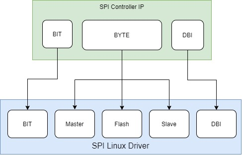

驱动框架
根据SPI控制器集成了BYTE/BIT/DBI三个IP的特性,将驱动分3个IP域和5个功能逻辑块:
master/slave/flash/dbi/bit。其中BIT/DBI为一一对应关系,BYTE则对应Master/Flash/Slave三个不同功能逻辑块。
Master
该模式属于BYTE模式的一种,数据的最小单位为BYTE,即一次发送会产生8个CLK将一个Byte数据全部发送出去。支持Single/Dual/Quad三种模式,常见的使用常见为通用SPI外设。
Flash
该模式属于BYTE模式的一种,但驱动专门针对Nor/Nand Flash传输过程做了优化,当外设连接的是Flash的情况下,可以提高读写性能。支持1-1-1,1-1-2,1-1-4三种SPI-Flash模式。只能使用于SPI-Flash外设。
Slave
该模式属于BYTE模式的一种,但此时控制器处于从机模式下,等待其他Master的访问,在该模式下仅支持使用Single Mode进行数据传输。 针对数据同步的问题,增加ready脚的sync机制,该机制为纯软件逻辑,需要对方的Master端的适配支持,才能正常使用。若不用ready同步机制,则需要上层应用在传输时进行相应的delay等待。
DBI
该模式专门针对SPI显示外 设设计,使用DBI协议。支持3线或四线传输,且同时兼容多种视频数据格式。
BIT
该模式专门针对特殊外设设计,数据的最小单位为BIT,即可以将数据分成单个Bit在MOSI/MISO上进行发送或接受,一个CLK对应一个bit,长度为0~32可编程。常见的使用场景为3Wire模式。
