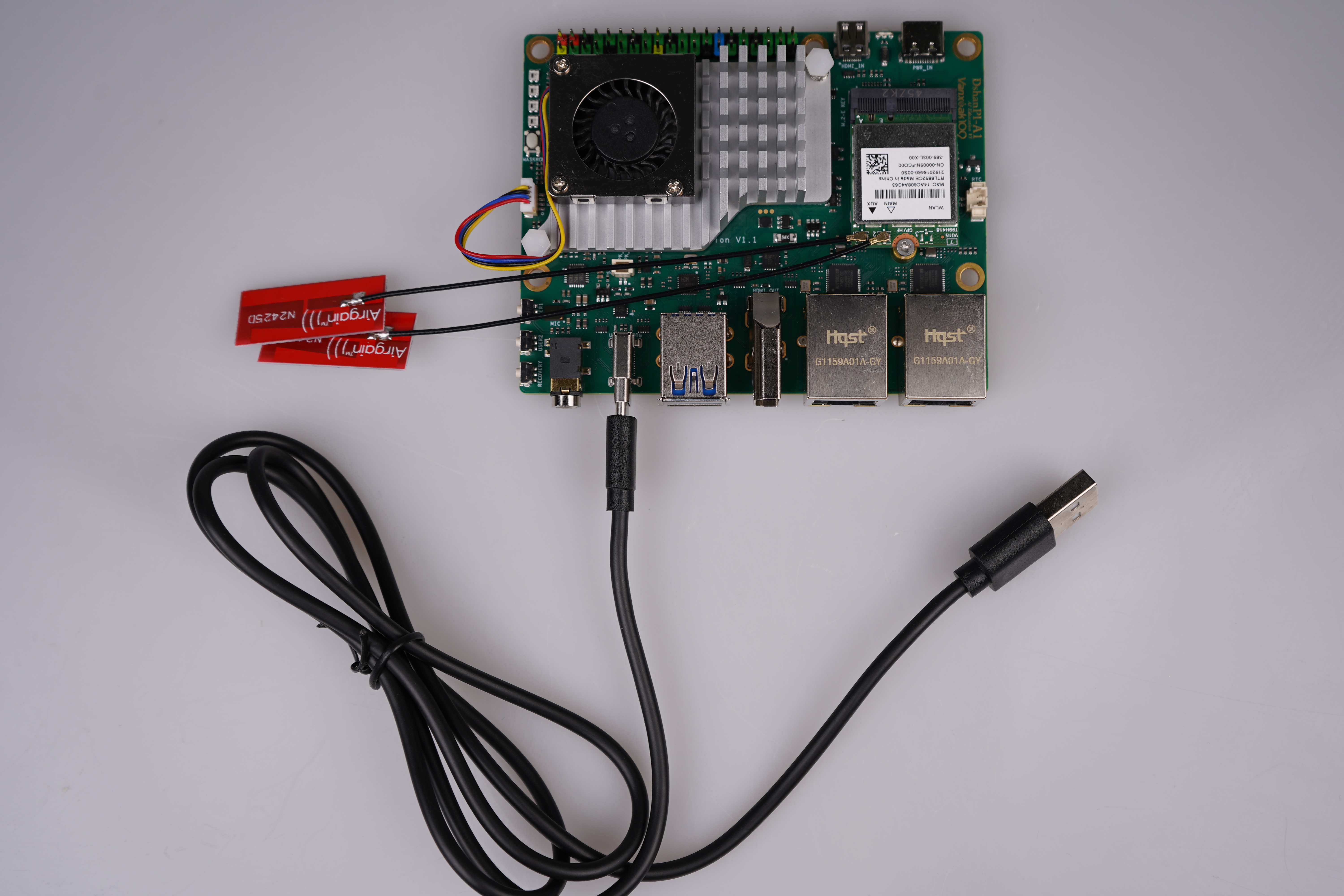

1. 硬件准备
烧录系统镜像,除了dshanpi-a1板子,还需要准备 TypeC-3.2 10Gbps速率USB线 、30W PD电源适配器 (建议韦东山店铺购买,其他的没测试)。如下所示:
TypeC-3.2 10Gbps速率USB线:
30W PD电源适配器:

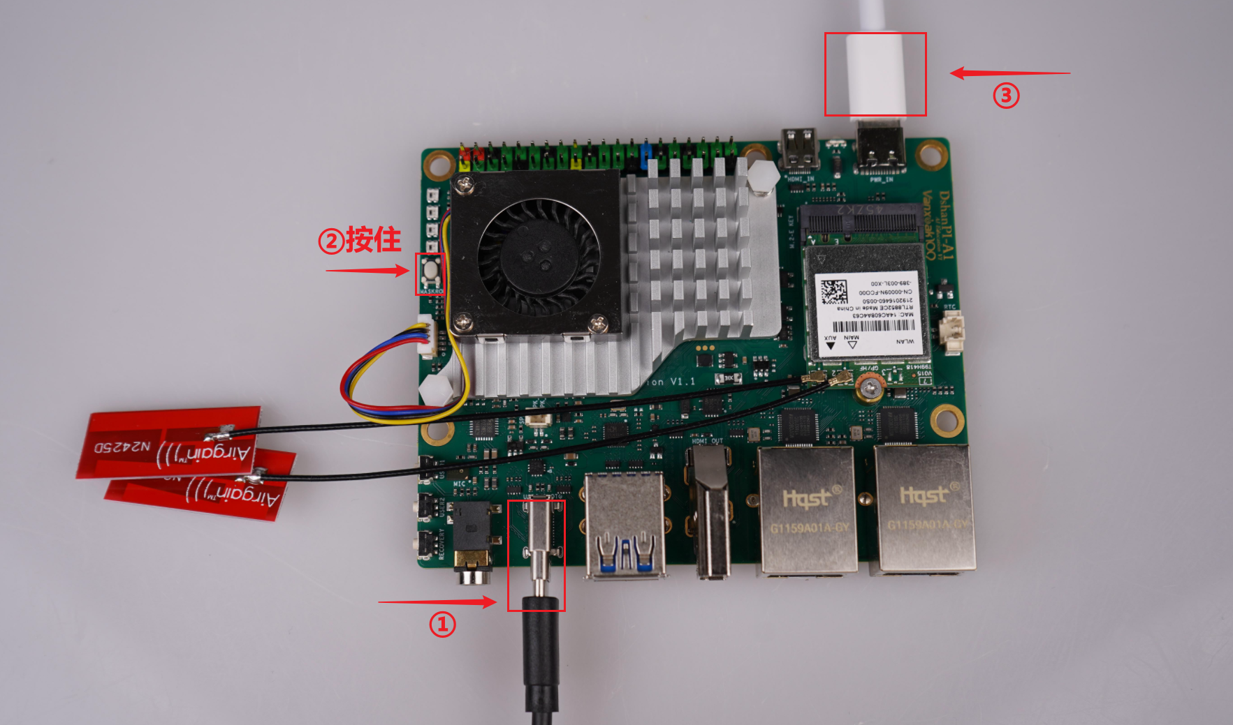

准备工作完成后,①接上 usb3.0 otg 线(数据线另一端接电脑的 USB3.0 蓝色接口),②按住 MASKROM
按键,先不松开 ,③再接上电源,dshanpi-a1 就会进入 MASKROM
烧录模式。参照下图操作:

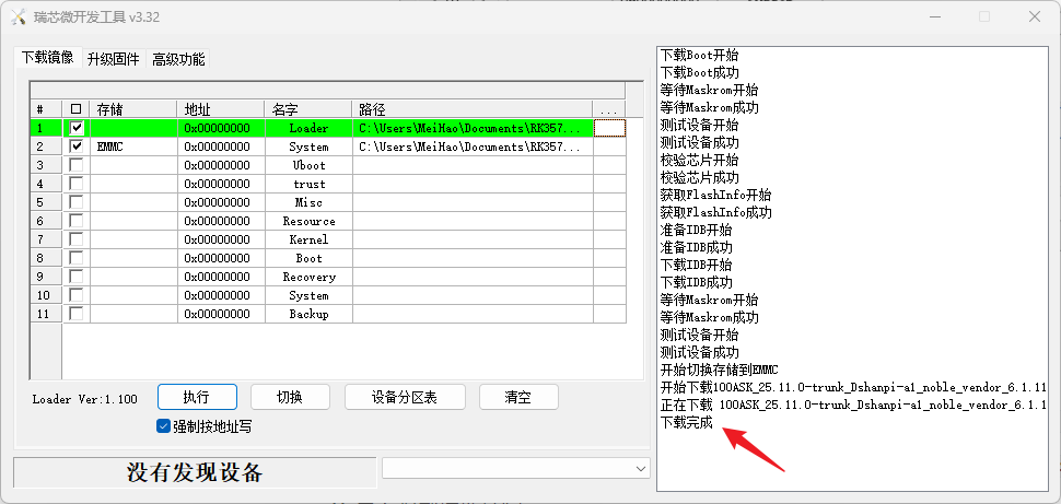

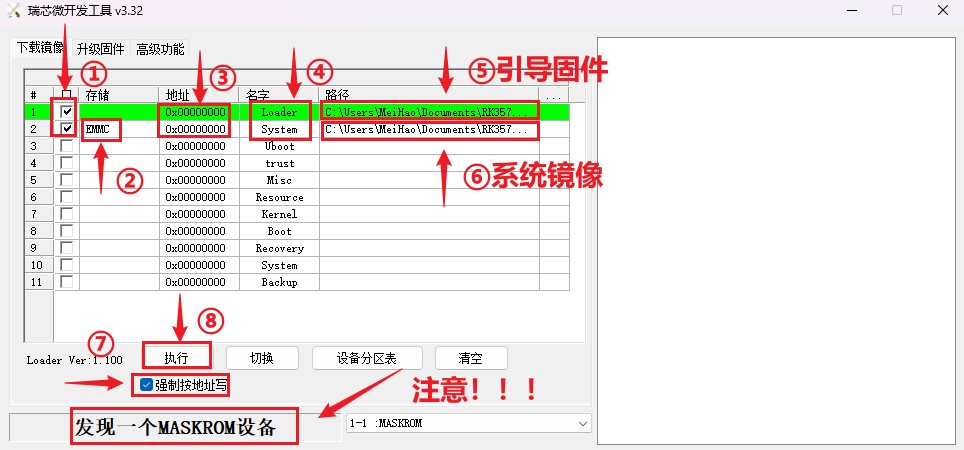

打开烧录工具 ,参考下图配置烧录工具:
- ① 勾上前两个选项;
- ② 第二个选项设置为
EMMC
; - ③ 地址默认都设置为
0x00000000
; - ④ 名字照着上图设置;
- ⑤ Loader的路径设置为前面我们下载的引导固件
rk3576_spl_loader_v1.09.107.bin
; - ⑥ Systerm的路径设置为前面我们下载的系统镜像
100ASK_xxx.img
; - ⑦ 勾上强制按地址写;
- ⑧ 点击执行(一定要显示为 MASKROM 模型才可以烧录)。
开始烧录后,等待下载完成即可启动系统。

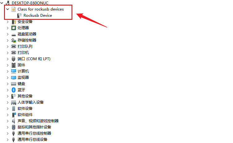

- 问题:执行烧录操作后烧录工具没有显示MASKROM设备?
- 解决方案: 检查设备管理器是否出现以下设备,烧录驱动是否安装,如果安装了,插拔一下 usb3.0 otg 接口的数据线或者重启电脑。
