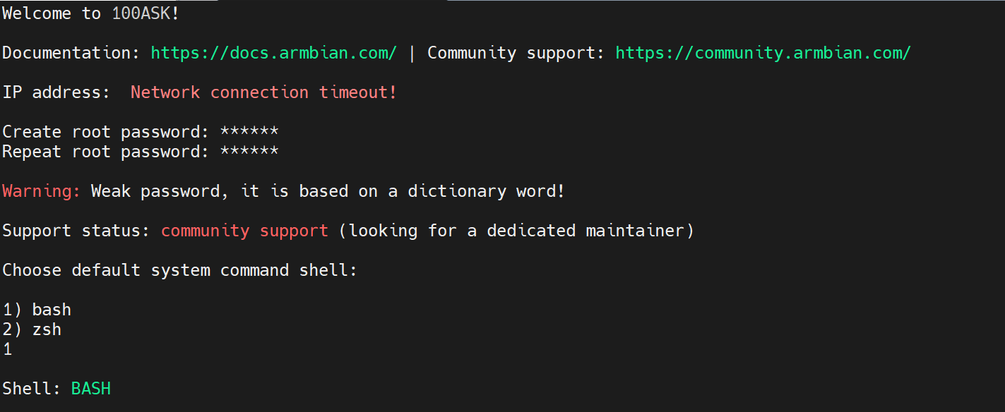

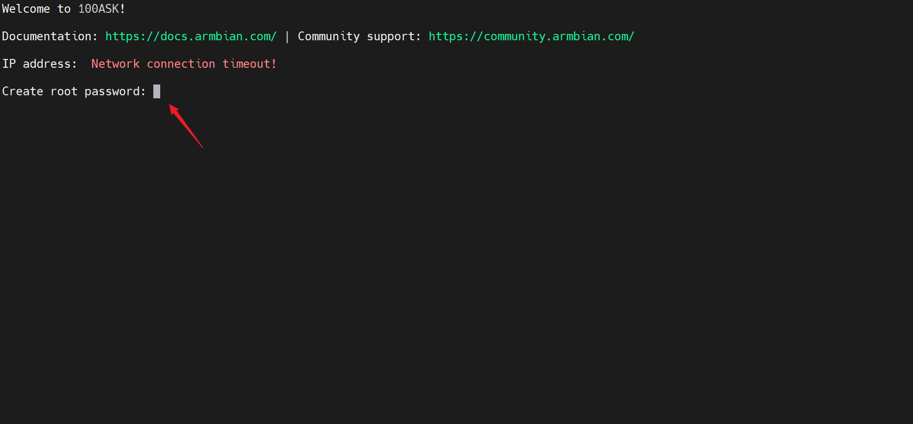

1. 设置root密码
首次上电启动后,需要先设置root密码,自定义设置自己记得住的密码即可,这里设置为 100ask
输入两次相同的密码,然后回车。

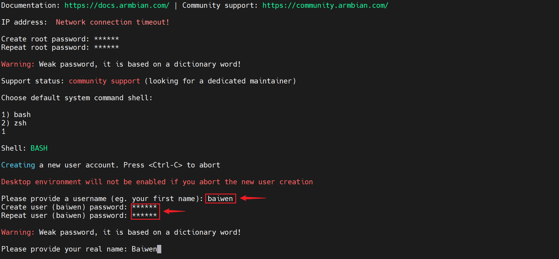

2. 选择系统默认shell
这里选择bash
(看个人习惯,也可选择zsh,推荐bash,兼容性强),输入1
,然后回车。
3. 设置用户名与密码
自定义设置自己喜欢的用户名和用户密码,这里用户名设置为 baiwen
,用户密码设 置为 100ask
(需要输入两次相同的密码),然后回车。
最后回车确认Please provide your real name: Baiwen

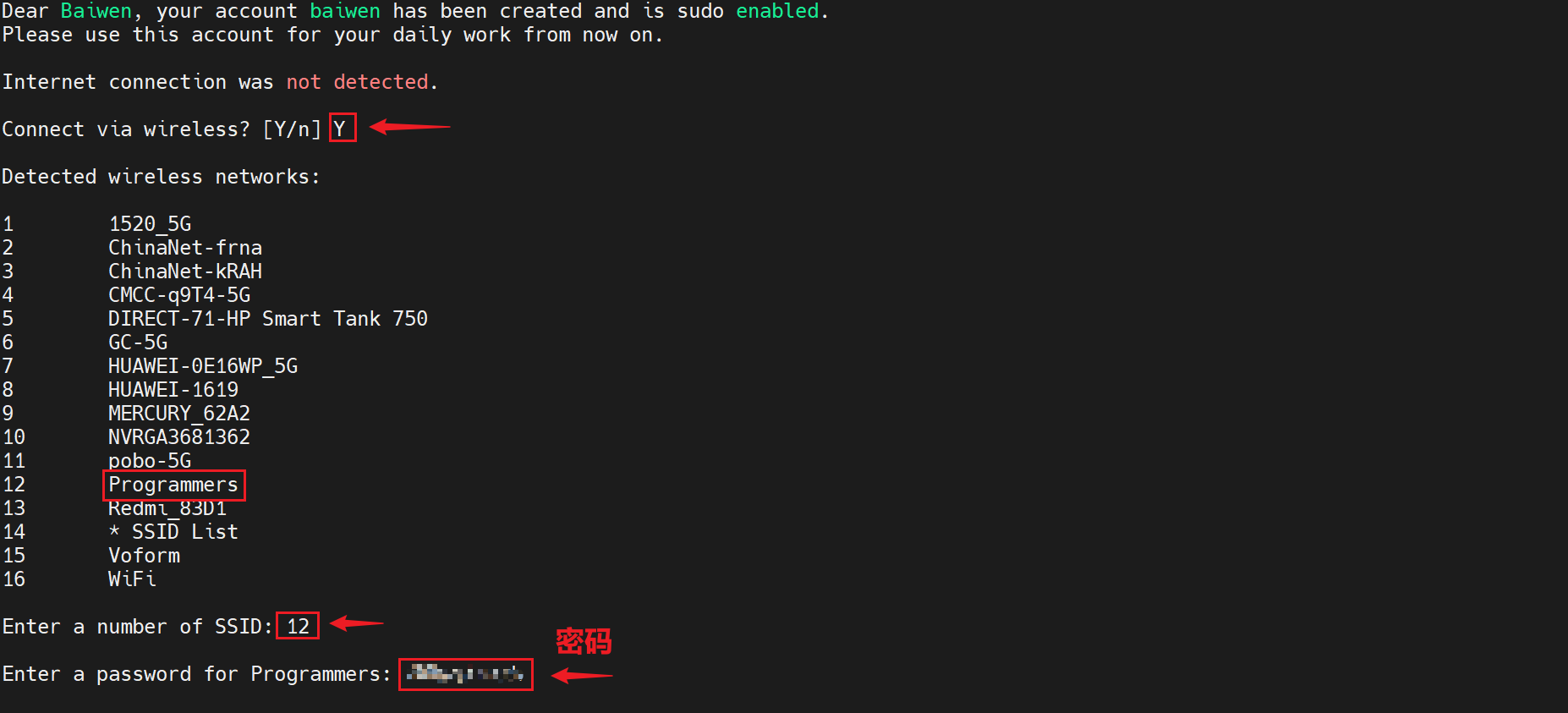

4. 连接WiFi
这里可以选择提前连接WiFi Y
或者不连接WiFi n
。下面分两种情况引导:
- 如果选择提前连接WiFi :
需要提前连接WiFi,请输入Y,系统会自动扫描设备附近的WiFi网络:

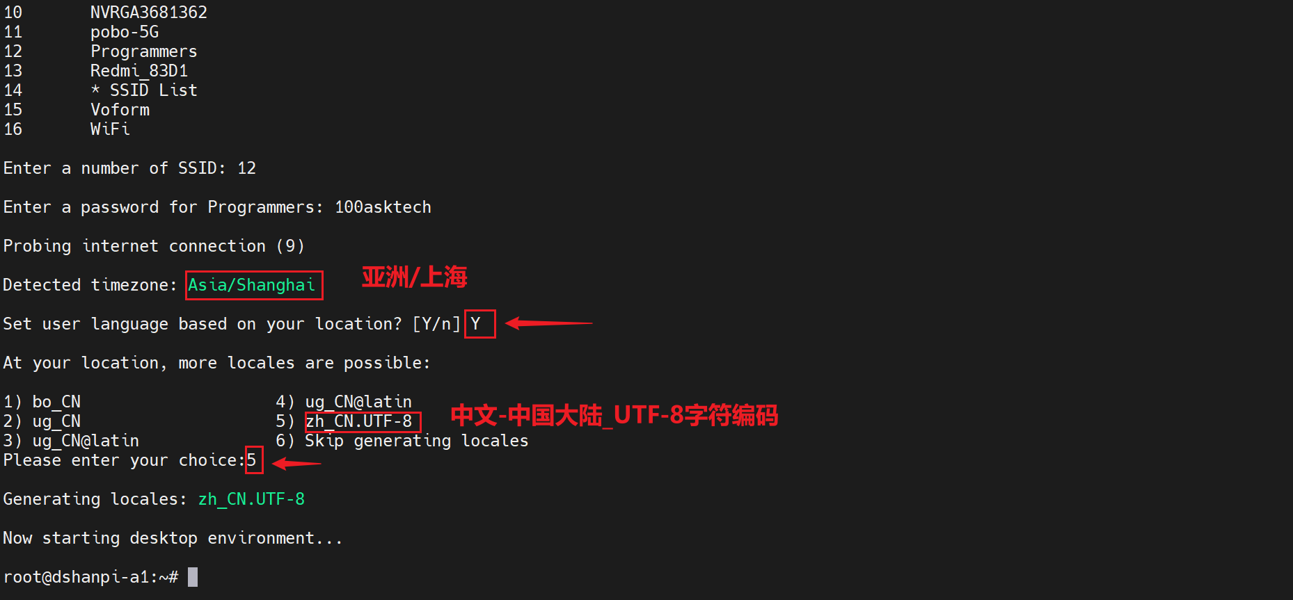

找到要连接的WiFi网络,输入密码,然后回车。提前连接WiFi成功后,系统会自动帮您找到您的时区等信息,您只需要根据选项进行选择即可:
正常情况按照这个进行设置即可。设置完成后,系统会自动进入root用户,我们也可以重新启动。

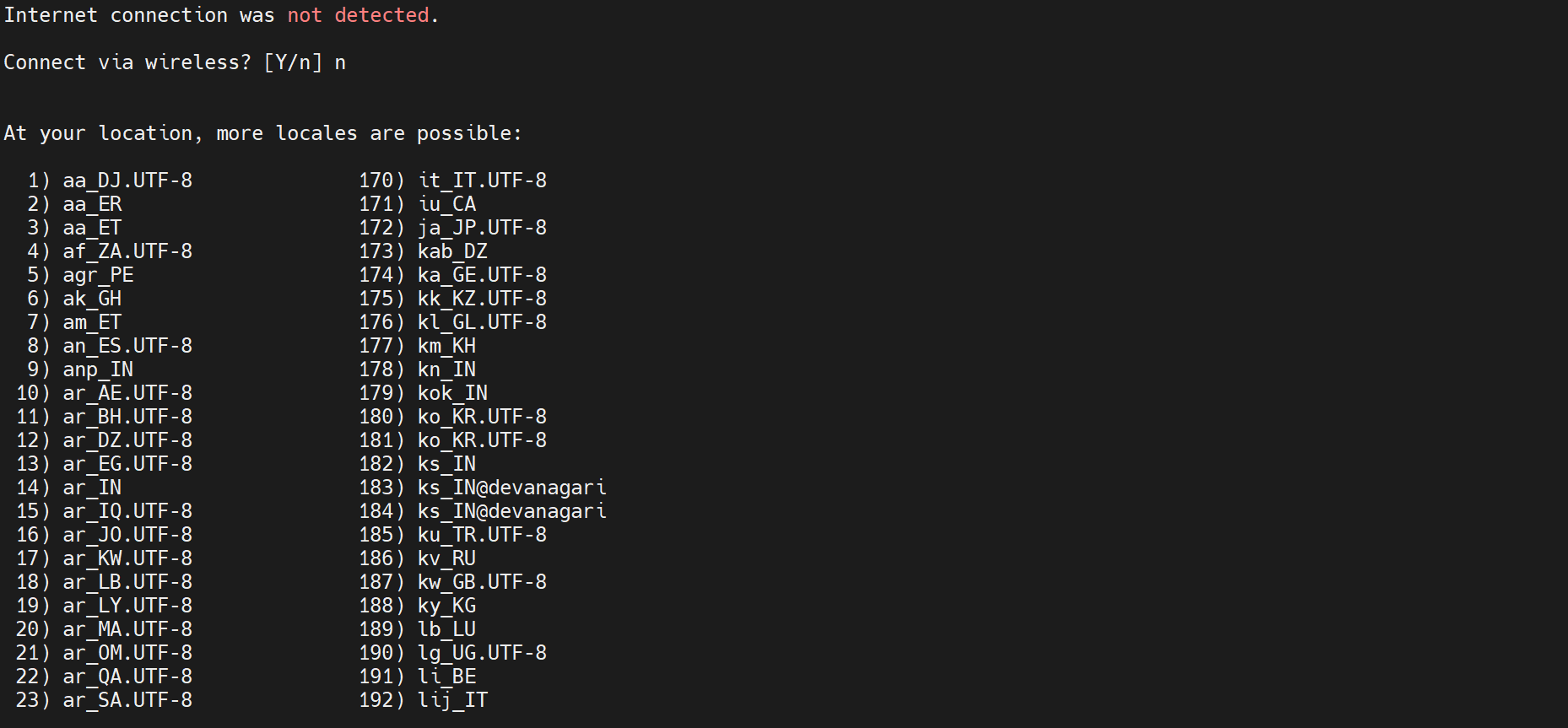

- 如果不提前连接WiFi :
输入 n
,接着需要手动输入您的区域:

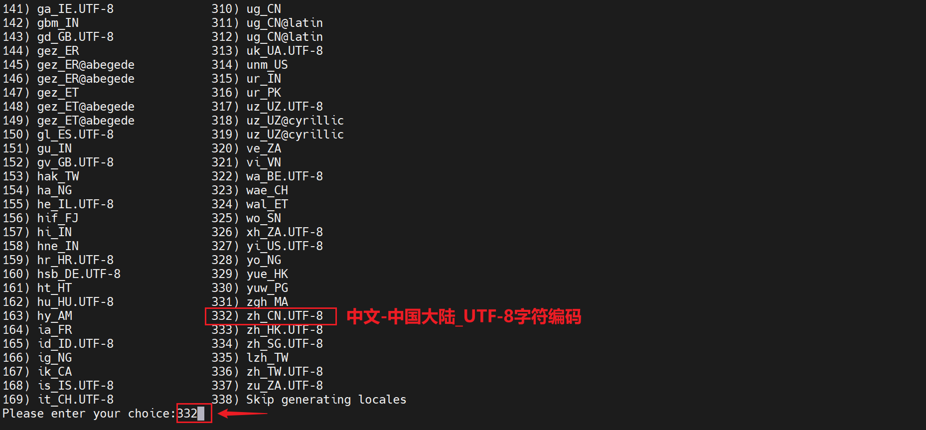

正常情况下,会选择 zh_CN.UTF-8
(看您个人喜好),然后回车:

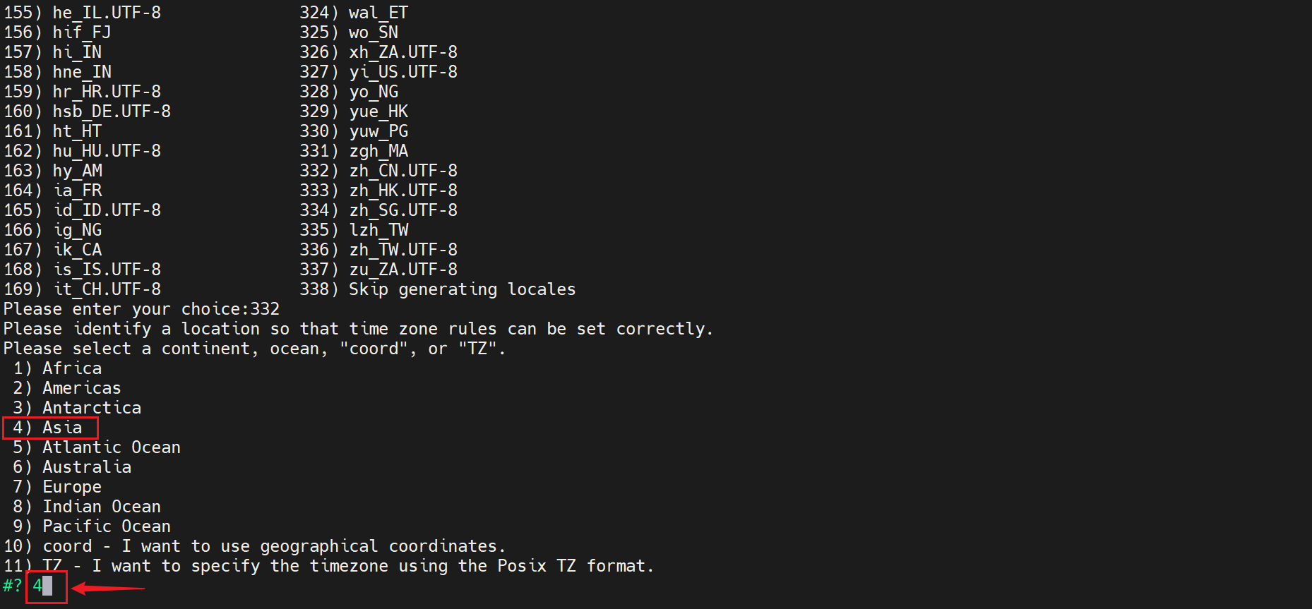

接下来需要确定区域,这里选择 Asia
(亚洲),输入 4

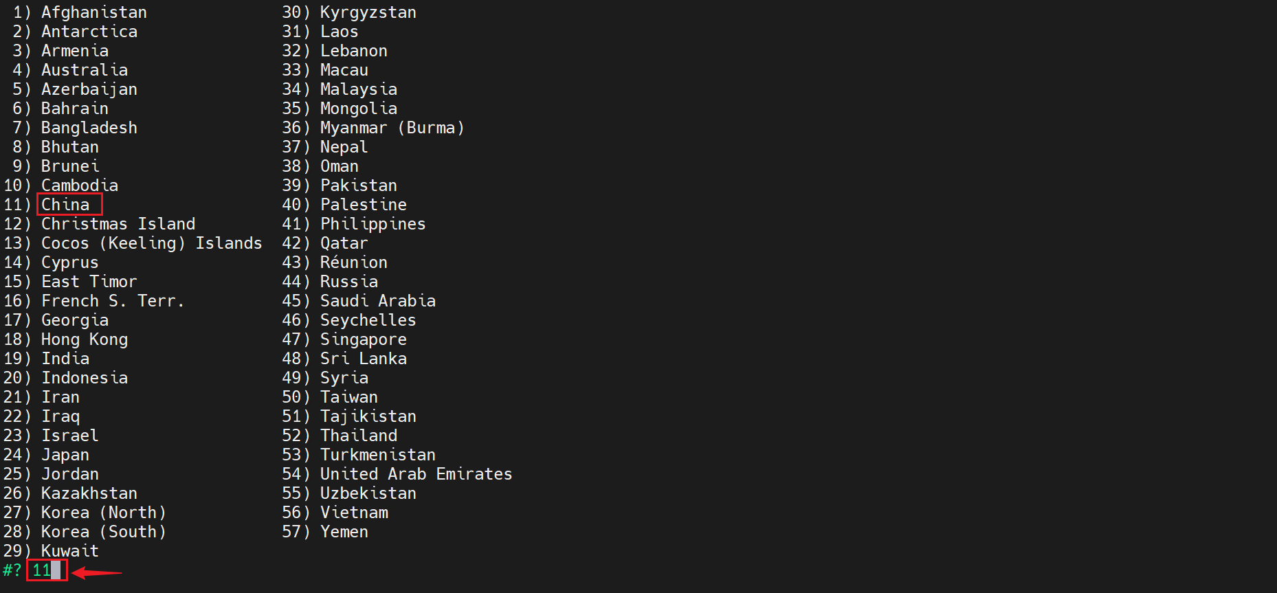

然后选择国家 China
,输入11

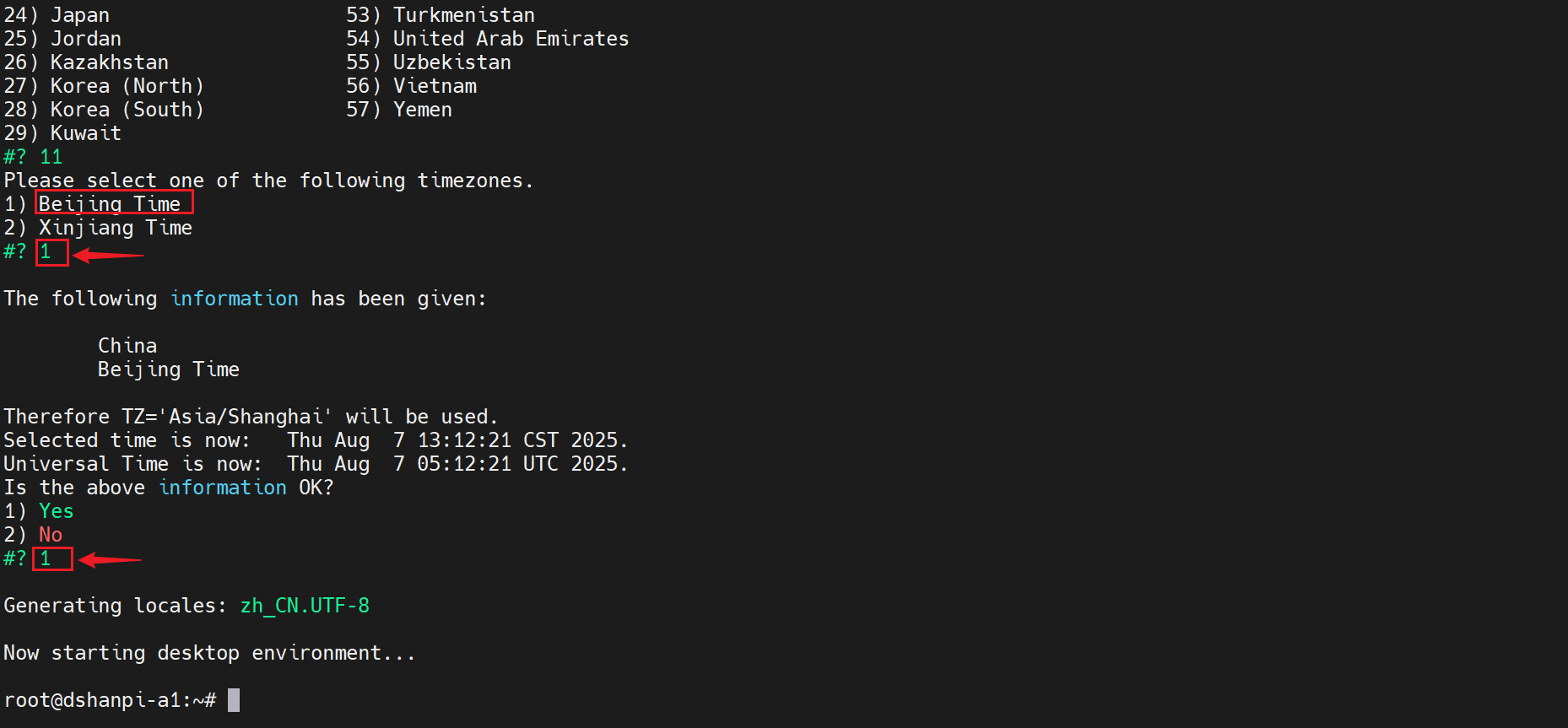

最后选择 Beijing Time
(北京时间),输入1
,时区会被系统自动固定为 Asia/Shanghai
正常情况也是按照这个进行设置即可。设置完成后,系统会自动进入root用户,我们也可以重新启动。

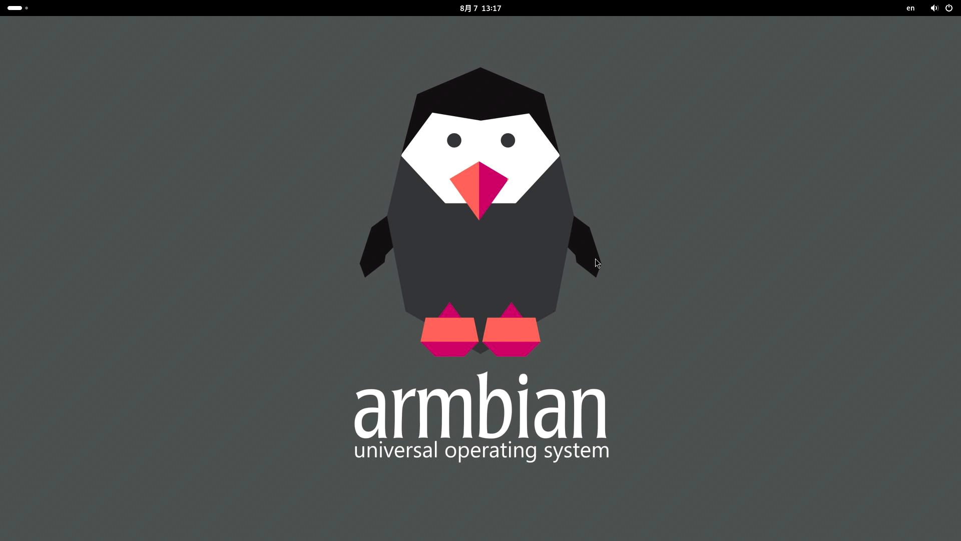

问题与解决方案
问题:在屏幕上如何进行设置呢?
解决方案: 接上鼠标、键盘,和上面的设置是一样的。设置完成后,会进入如下桌面:

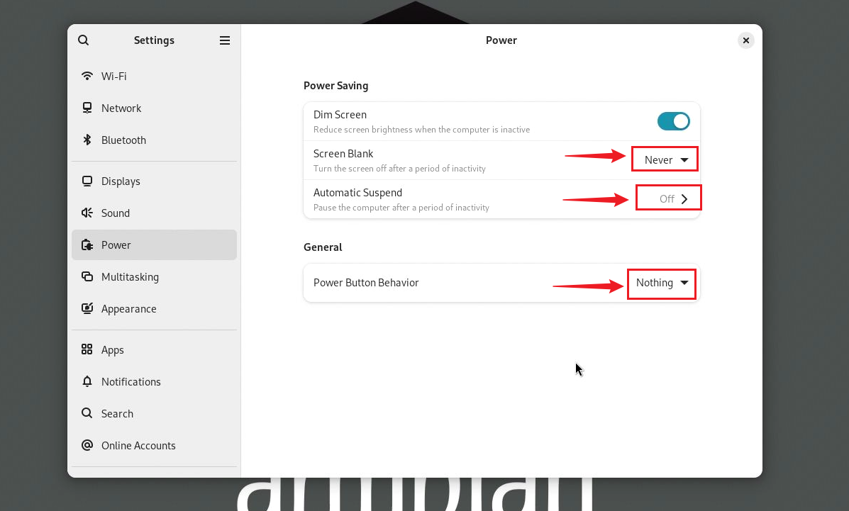

问题:启动系统之后,隔一段时间,系统无反应
解决方案: 这是系统进入了挂起状态,选择下面其中一个解决方案。
- 重新启动系统: 断电重新启动系统,即可短暂解决挂起问题。
- 关闭挂起功能: 在桌面上找到 设置settings,接着找到 电源Power,参考下图关闭挂起功能。
- 命令行关闭挂起功能: 打开终端,执行以下指令:
gsettings set org.gnome.settings-daemon.plugins.power sleep-inactive-ac-timeout 0
gsettings set org.gnome.settings-daemon.plugins.power sleep-inactive-battery-timeout 0
gsettings set org.gnome.settings-daemon.plugins.power sleep-inactive-ac-type 'nothing'
gsettings set org.gnome.settings-daemon.plugins.power sleep-inactive-battery-type 'nothing'
