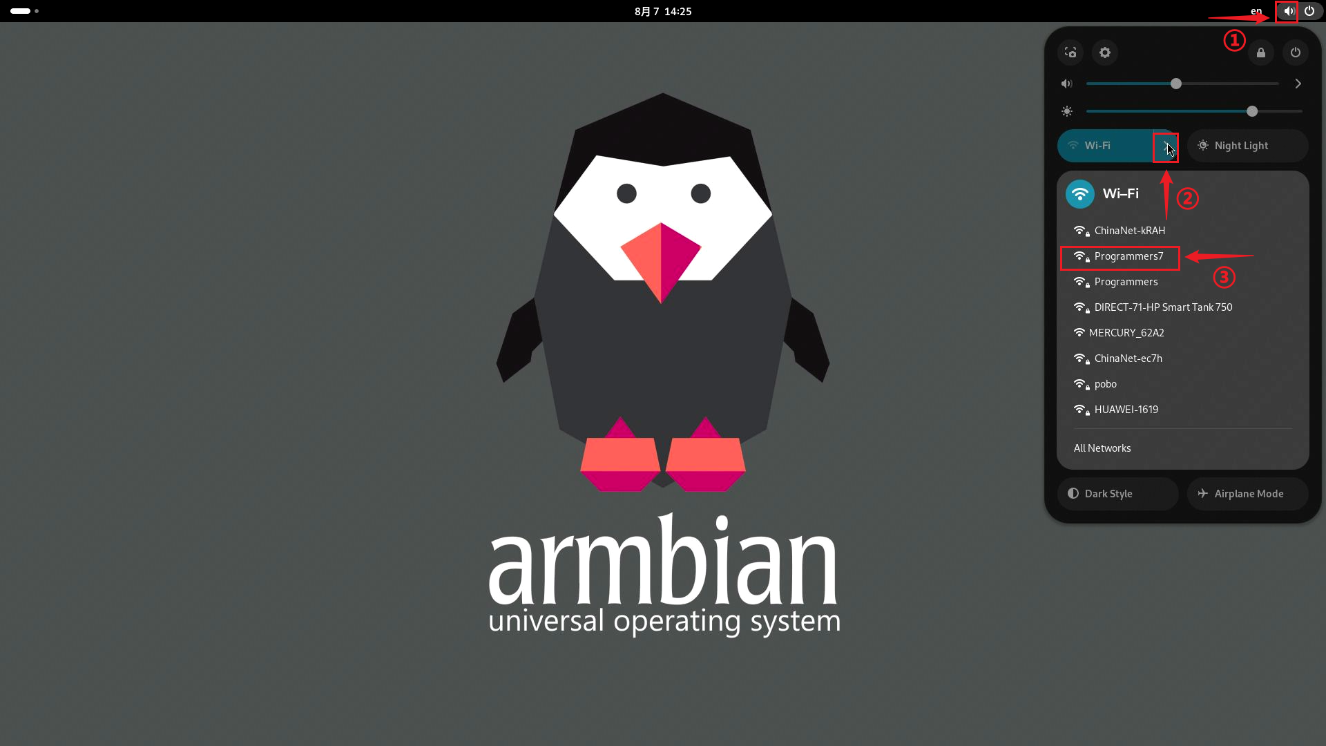

桌面无线WiFi设置
在 dshanpi-a1 桌面上,WiFi连接步骤参考下图:

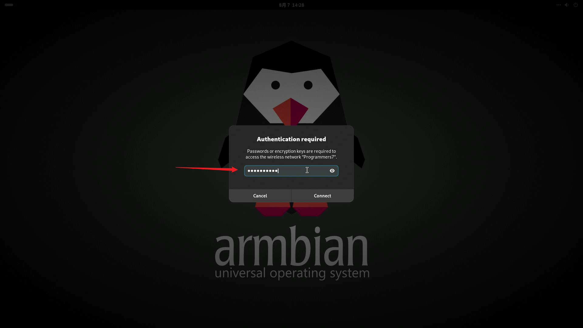

点击网络名称后,系统要求输入密码,如下图所示:
输入正确的密码,然后回车,即可连接成功。
