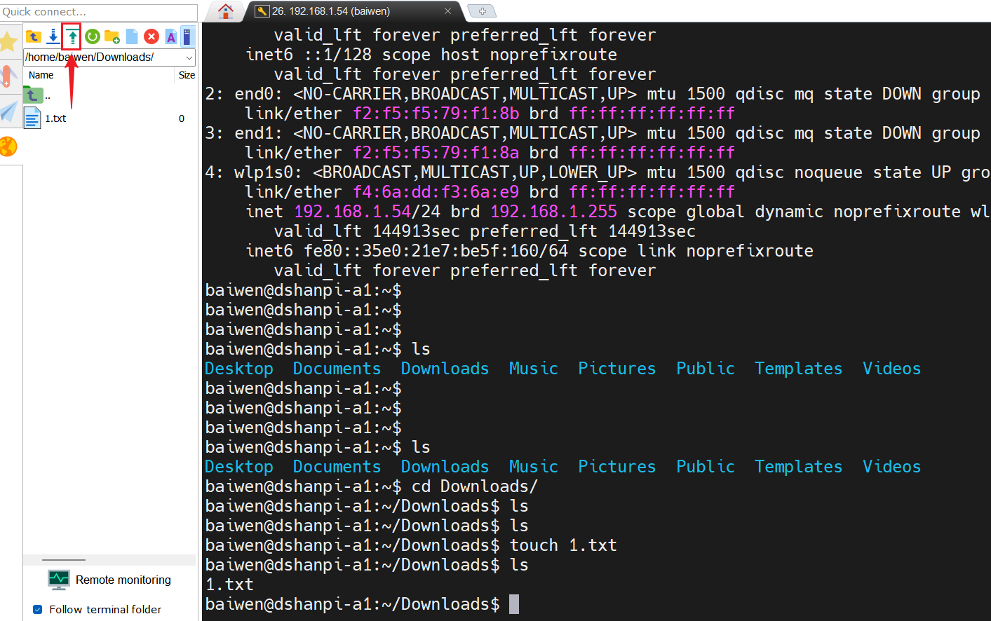

1. 通过MobaXterm实现文件传输
通过之前对 MobaXterm 的使用可以发现,它是一款非常强大且功能丰富的终端工具。在使用 SSH 登录远程终端时,MobaXterm 还支持便捷的文件传输功能,具体操作参考如下:

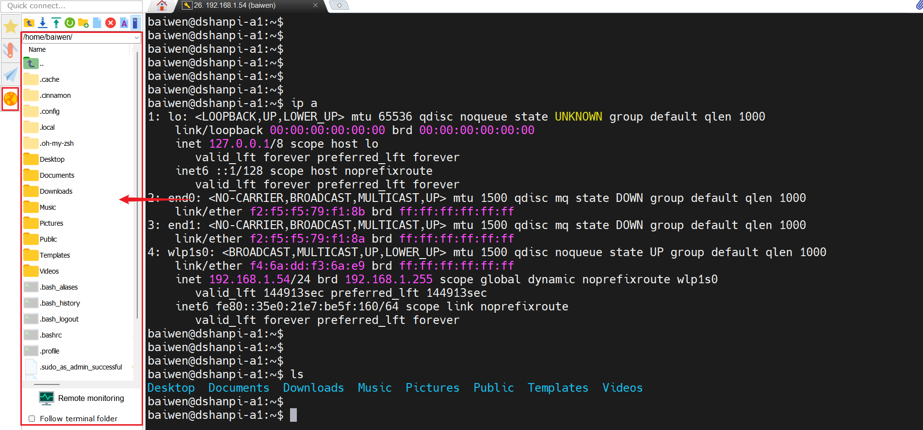

进入 SSH 终端界面时,左侧会自动显示当前初始目录的文件:

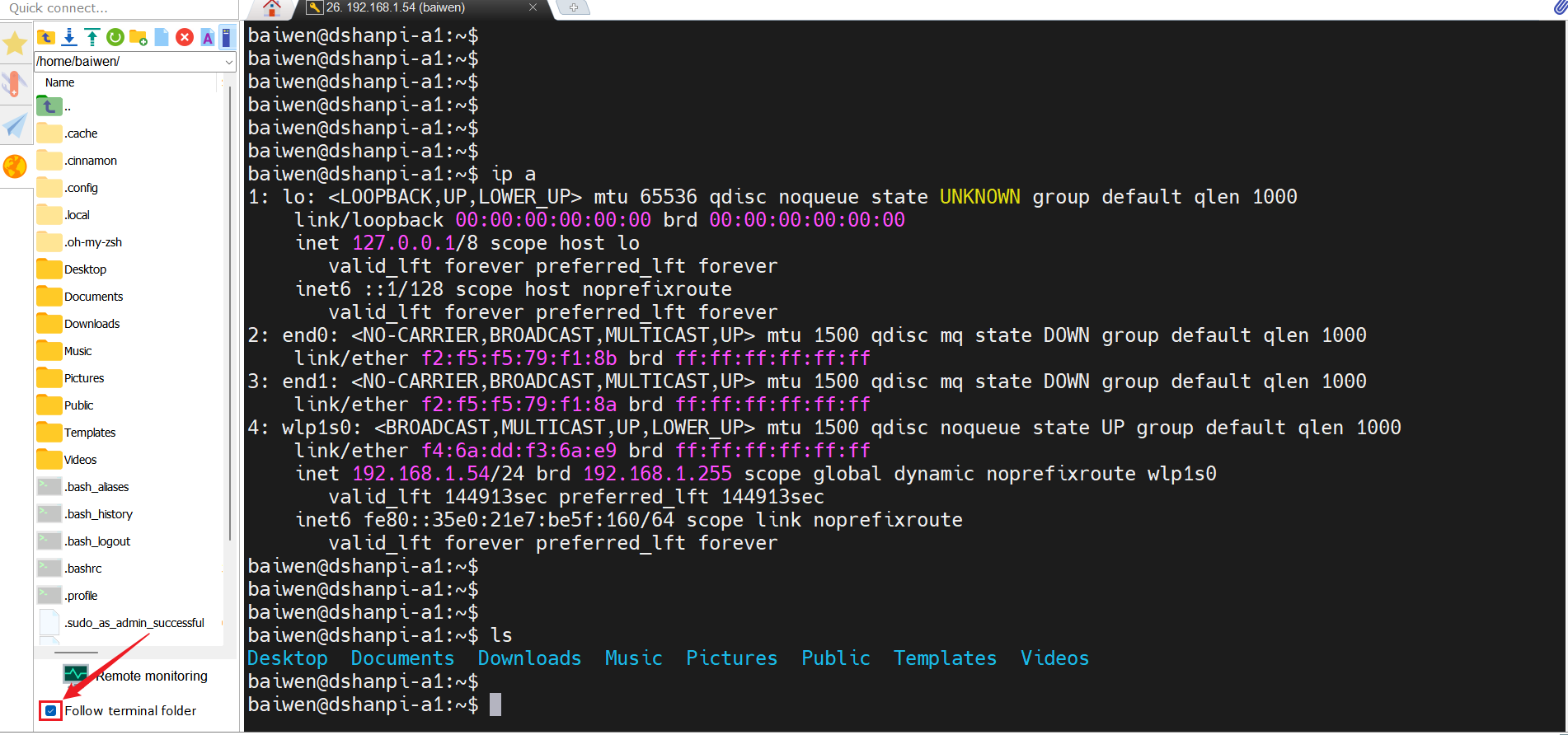

勾上 Follow terminal folder ,无论在终端中切换到哪个路径,左侧都会自动同步显示该路径下的文件和文件夹内容。

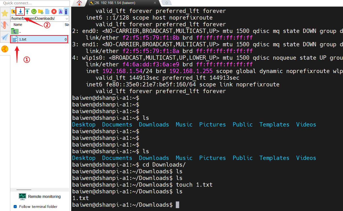

选中需要传输的文件,点击 下载 蓝色箭头,选择Windows存放的路径,即可下载。
从Windows主机上传文件,点击 拉取 绿色箭头即可上传文件(文件保存在当前路径下)。
MobaXterm传输文件的方式还可以通过直接拖拽的方式进行互传。
如果发现,新增的文件没有在左边的显示框上,可以刷新一下。

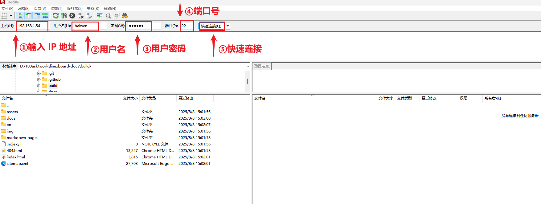

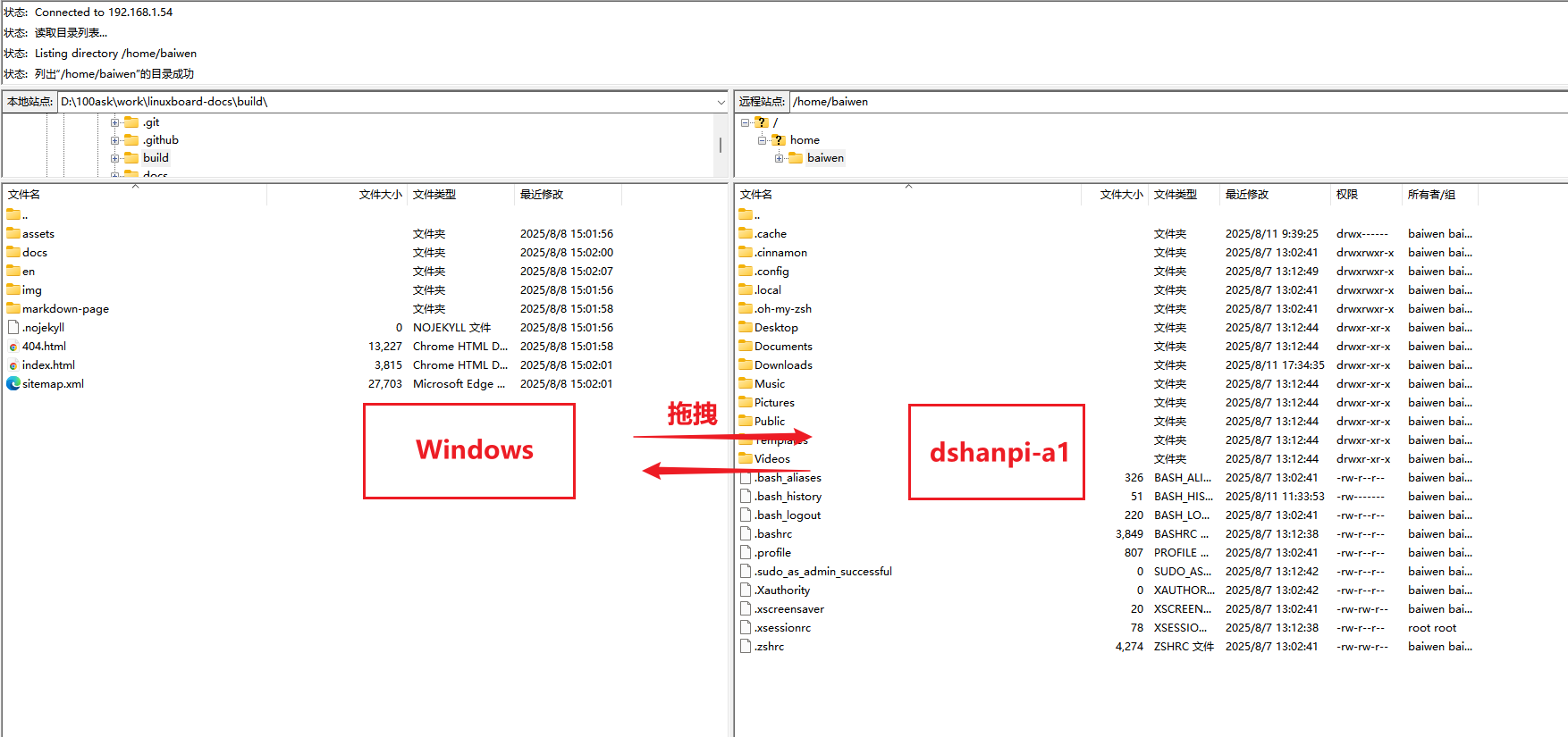

2. 通过FileZilla实现文件传输

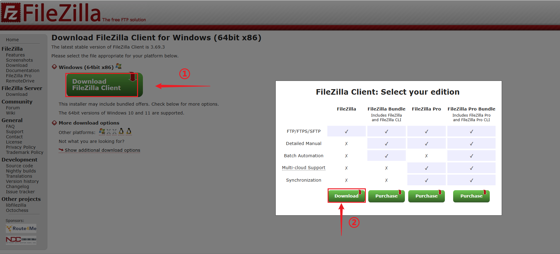

除了使用 MobaXterm,我们还可以通过 FileZilla 客户端工具来进行文件传输。FileZilla下载地址如下:
Download FileZilla Client for Windows (64bit x86)
打开 FileZilla 客户端工具,参考下图配置:
- ① 输入 dshanpi-a1 IP 地址;
- ② 输入 dshanpi-a1 用户名;
- ③ 输入 dshanpi-a1 用户密码;
- ④ 输入端口号 22(通常是通过 sftp 协议【SSH 文件传输协议】来传输文件);
- ⑤ 点击快速连接。

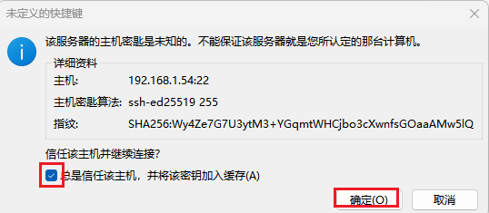

连接成功后,会提示 是否信任,选择 总是信任 :
后续我们就可以通过拖拽或者双击的方式来互传文件。
