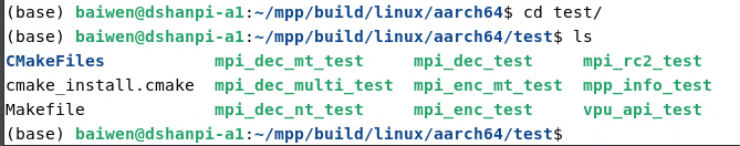

3.编译
cd mpp/build/linux/aarch64/
./make-Makefiles.bash
make
sudo make install
编译完成后可以在test目录下看到测试程序。

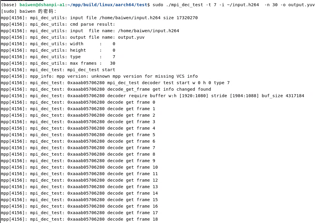

2.1 解码测试
1.进入测试目录
cd test
2.以input.h264解码30帧为例,对demo和输出进行说明。运行的命令为:
sudo ./mpi_dec_test -t 7 -i ./input.h264 -n 100 -o output.yuv
命令参数的描述说明如下:
| 命令参数 | 描述说明 |
| -i | 输入的码流文件。 |
| -o | 输出的图像文件。 |
| -w | 图像宽度,单位为像素。 |
| -h | 图像高度,单位为像素。 |
| -t | 码流文件的协议类型。 |
| -f | 图像色彩空间格式以及内存排布方式,默认为NV12。 |
| -n | 最大解码帧数。测试时若码流较长,可仅输出前n帧。 |
| -s | MPP实例数,默认为1。 |
| -v | 日志选项:q为静默标志;f为fps显示标志。 |
| -slt | 输出帧对应的校验文件。 |
| -help | 打开帮助文档。 |

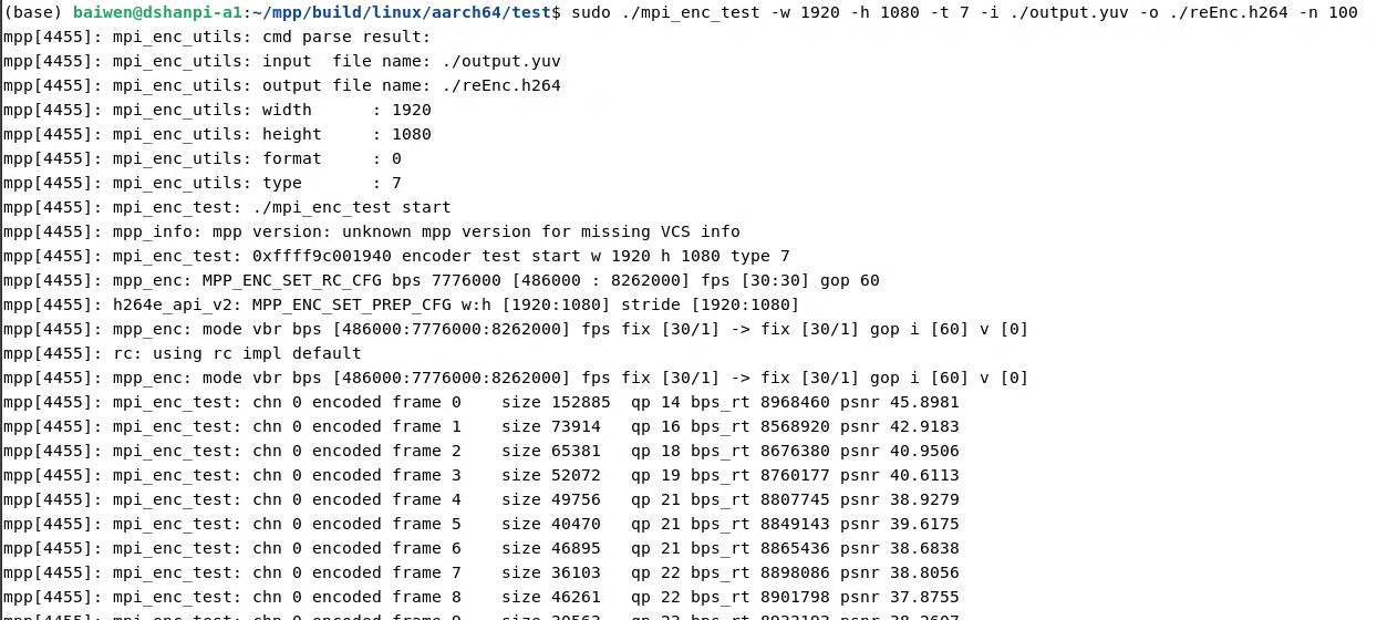

2.2 编码测试
这里以刚刚解码出来为例,将其重新编码为h264文件。
sudo ./mpi_enc_test -w 1920 -h 1080 -t 7 -i ./output.yuv -o ./reEnc.h264 -n 100
命令参数的描述说明如下:
| 命令参数 | 描述说明 |
| -i | 输入的图像文件。 |
| -o | 输出的码流文件。 |
| -w | 图像宽度,单位为像素。 |
| -h | 图像高度,单位为像素。 |
| -hstride | 垂直方向相邻两行之间的距离,单位为byte。 |
| -vstride | 图像分量之间的以行数间隔数,单位为1。 |
