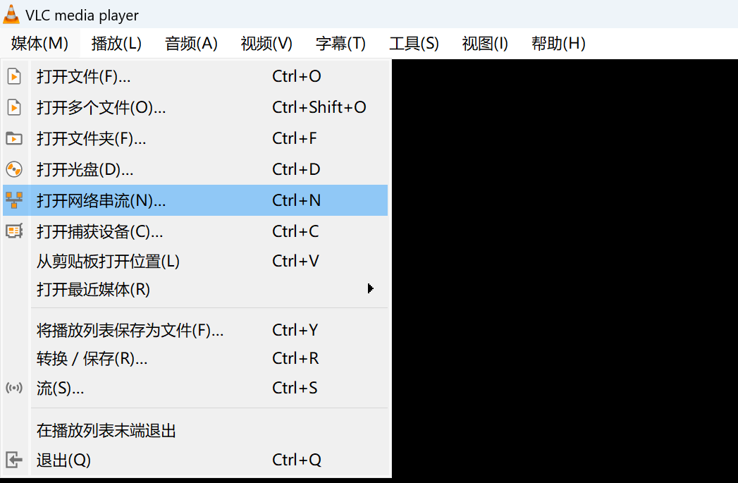

1.使用Windows运行VLC,访问码流:
image-20250828183257849
2.选择媒体->打开网络串流

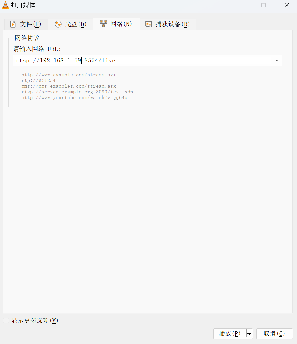

3.填入推流地址,地址为rtsp://<IP地址>:8554/live
假设开发板的IP为:192.168.1.59
填入的网络推流地址为:rtsp://192.168.1.59:8554/live
填入完成后点击播放即可。
如下图所示:

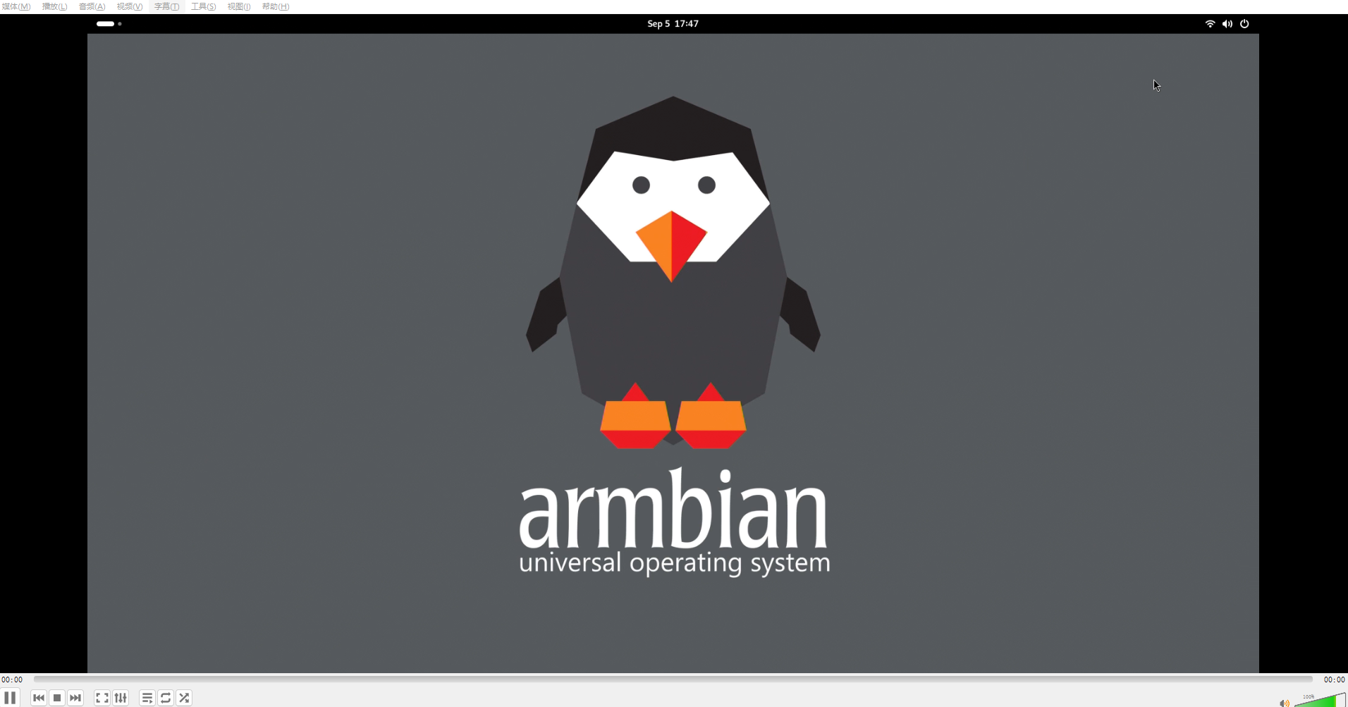

运行效果:
image-20250905174714499
