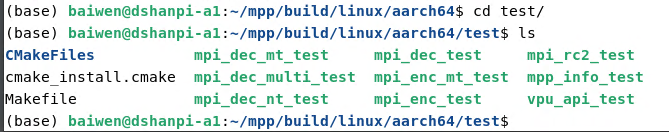

cd mpp/build/linux/aarch64/
./make-Makefiles.bash
make
sudo make install
编译完成后可以在test目录下看到测试程序。

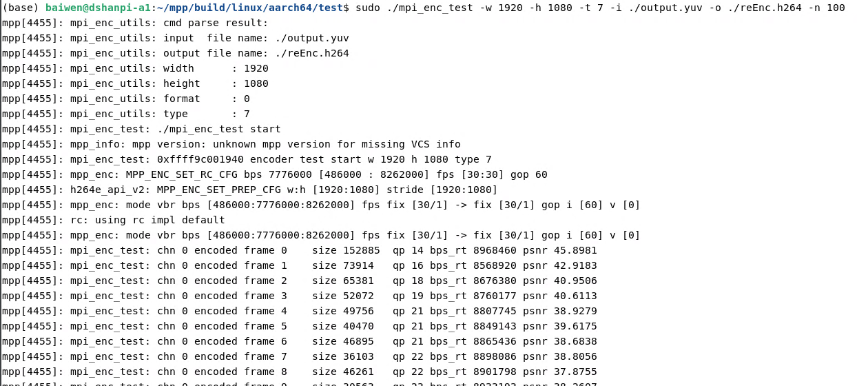

2.2 编码测试
这里以刚刚解码出来为例,将其重新编码为h264文件。
sudo ./mpi_enc_test -w 1920 -h 1080 -t 7 -i ./output.yuv -o ./reEnc.h264 -n 100
命令参数的描述说明如下:
| 命令参数 | 描述说明 |
| -i | 输入的图像文件。 |
| -o | 输出的码流文件。 |
| -w | 图像宽度,单位为像素。 |
| -h | 图像高度,单位为像素。 |
| -hstride | 垂直方向相邻两行之间的距离,单位为byte。 |
| -vstride | 图像分量之间的以行数间隔数,单位为1。 |
| -f | 图像色彩空间格式以及内存排布方式,默认为NV12。 |
| -t | 码流文件的协议类型。 |
| -tsrc | 源码流格式,仅在测试整体编解码性能时使用。 |
| -n | 最大解码帧数。测试时若码流较长,可仅输出前n帧。 |
| -g | gop参考模式,对应不同的TSVC码流。 |
| -rc | 码率控制模式。0:VBR; 1:CBR; 2:FIXQP; 3:AVBR。 |
| -bps | 码率约束参数。命令格式:bps_target:bps_min:bps_max。 |
| -fps | 输入/输出帧率控制,默认为30。该命令参数仅说明输入帧率和输出帧率之间的比例关系,与实际帧率无关。 |
| -qc | 质量控制。 |
| -s | MPP实例数,默认为1。 |
| -v | 日志选项:q为静默标志;f为fps显示标志。 |
| -ini | 额外的编码配置文件ini(暂未生效)。 |
| -slt | 输出码流对应的校验文件。 |
运行效果:
