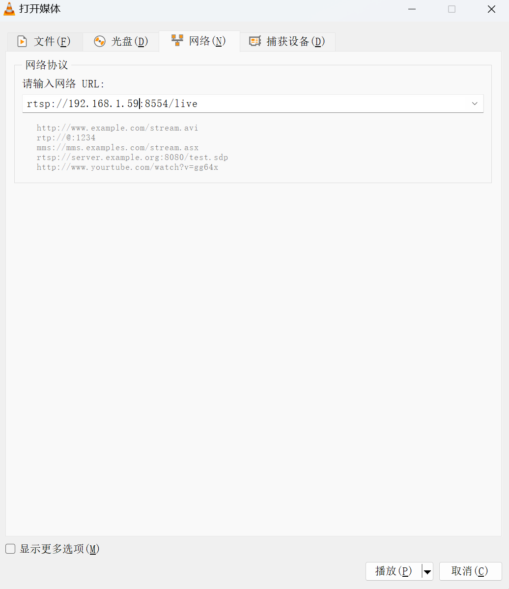

启动后,默认 RTSP 端口为 8554
,路径随意(下文用 /live
