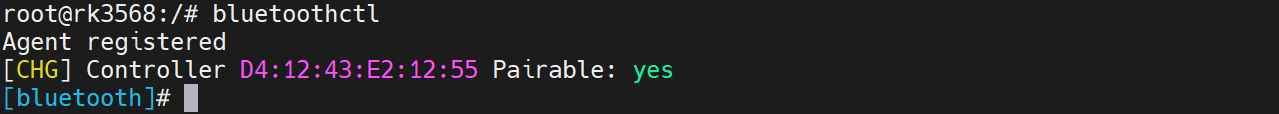

如果现在手机直接点击配对是无法成功的,我们需要执行以下指令,进入蓝牙交互界面:
bluetoothctl
image-20250211170624485

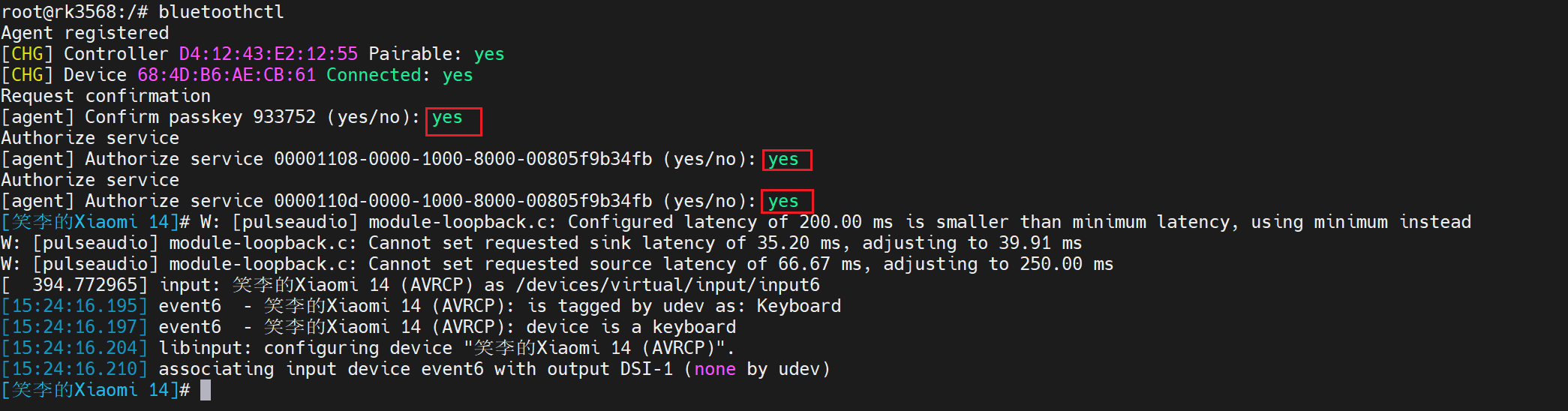

进入交互界面后,在手机的蓝牙设置中,再点击配对 RK3568 蓝牙设备。点击后,交互界面会出现如下信息,需要输入==yes==。
image-20250211170859083
自此,手机连接蓝牙成功。
