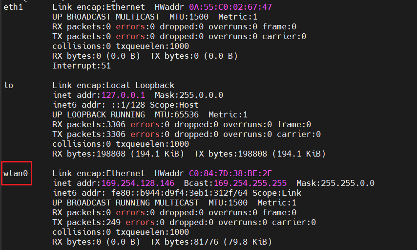

开发板默认已开启WiFi功能,执行以下指令可以查看到有wlan0节点:
ifconfig
