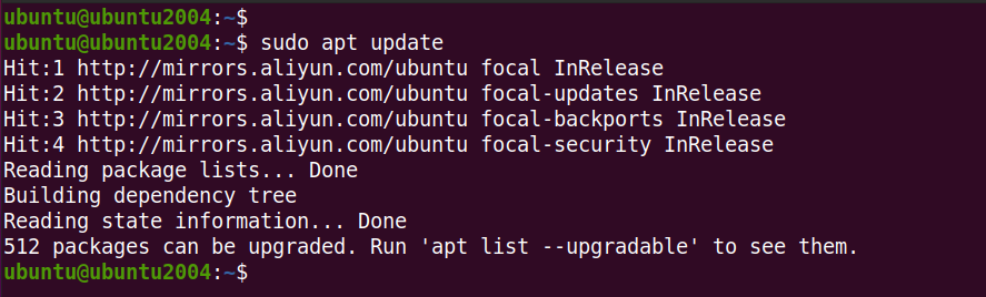

刷新完成后,输入快捷键ctrl + alt + t,打开终端,执行sudo apt update,可以看到是使用阿里云源来更新系统软件包列表。
sudo apt update
image-20241107160320344
