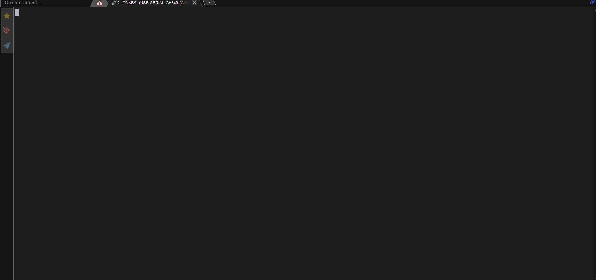

点击 OK,即可进入开发板的终端界面。
image-20241105194332685
这个时候什么都没有显示,因为还没有上电。接入12V 电源,就可以看到开发板开机的整个流程。

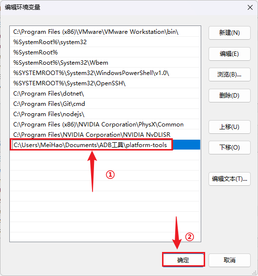

下载完成后,解压,得到一个 platform-tools文件,复制该文件夹路径,添加至环境变量。
image-20241106101112634
进入此电脑,鼠标右键选择属性
image-20241106102047742
找到 高级系统设置,点击进入。
image-20241106102347978
选择环境变量。
image-20241106102431624
在系统变量里,找到 Path选项,点击编辑。
image-20241106103044132
选择 新建
image-20241106103220930
把之前复制的文件夹路径粘贴上去,最后点击确定。
image-20241106103404840
