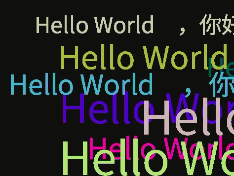

实验效果:
在显示屏上会显示如下画面:

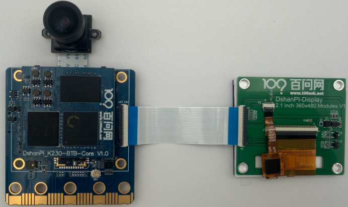

6.实验结果​
6.1 MIPI屏显示​
​ 上电前在请提前使用排线连接MIPI屏至开发板。
image-20260605104102185
​ 上电点击运行代码后,在MIPI屏处可以实时预览摄像头的画面。
