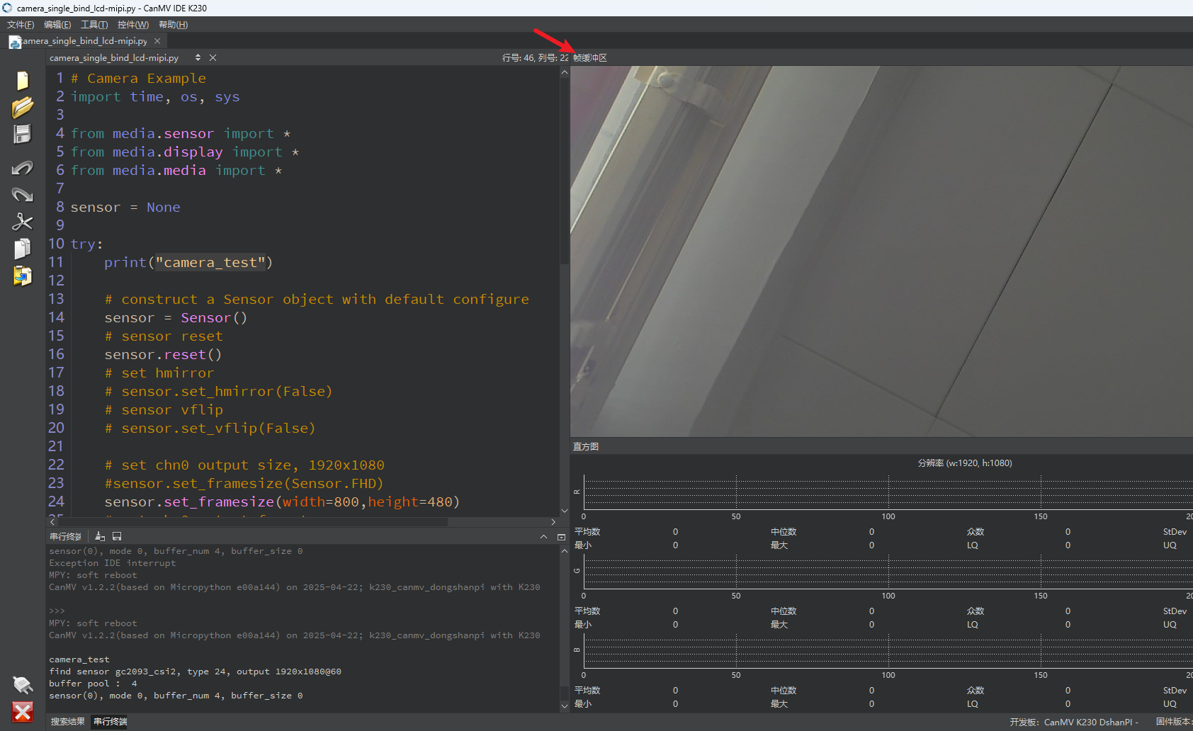

6.1 IDE帧缓冲区显示​
​ 点击运行代码后,在IDE的帧缓冲区处可以实时预览摄像头的画面。
image-20250422143417558

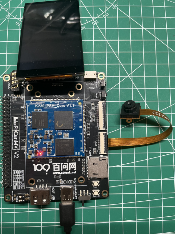

6.2 MIPI屏显示​
​ 上电前在请提前使用排线连接MIPI屏至开发板。
image-20250422144050554
​ 上电点击运行代码后,在MIPI屏处可以实时预览摄像头的画面。

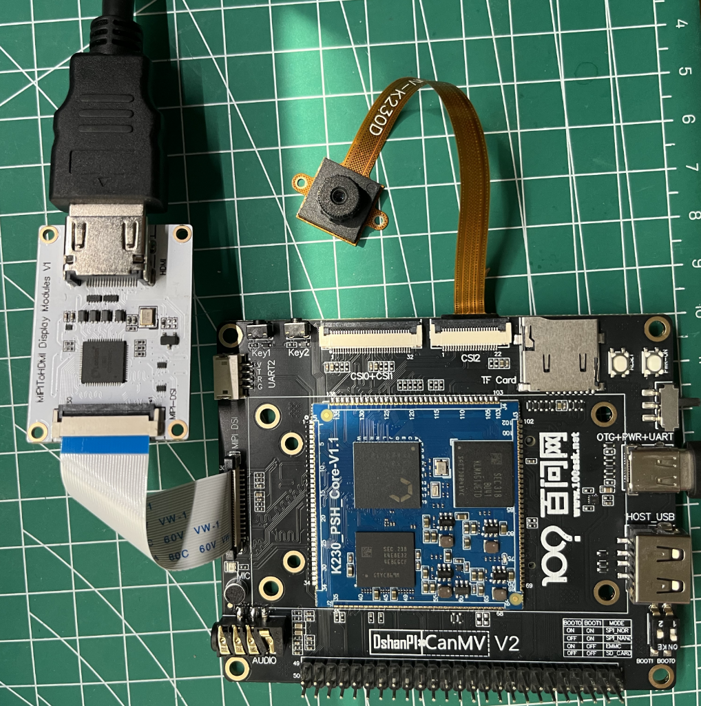

6.3 HDMI显示器显示​
​ 在上电前,按照下图使用排线连接开发板的DSI接口至HDMI转接板的接口。
image-20250422143242436
​ 上电点击运行代码后,在HDMI显示器处可以实时预览摄像头的画面。
