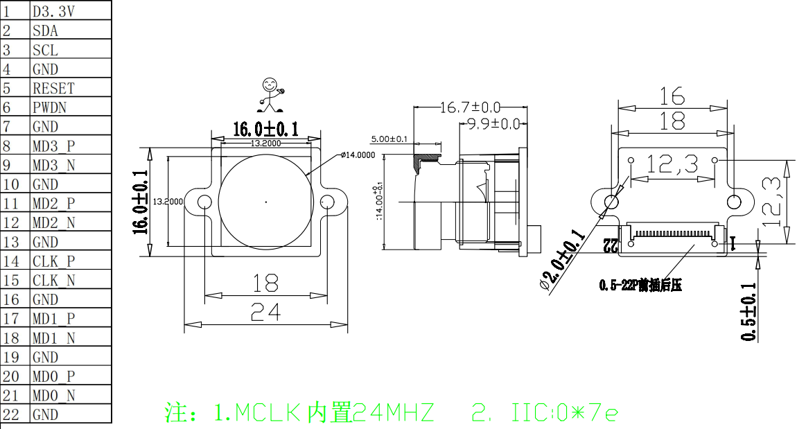

目前我们提供的摄像头为GC2093,镜头参数为:
  • 感光元件:GC2093
  • 最大分辨率:1920x1080
  • 最大帧率:60fps
  • 感光尺寸:1/2.9
机械尺寸及引脚定义:
image-20260605101626996

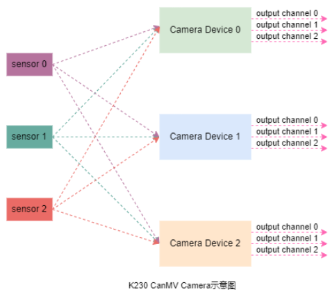

K230 平台支持最多 三路图像传感器(Sensor 0/1/2) 同时接入,每个传感器可独立完成图像采集与信号转换。这些传感器可安装于不同位置,用于捕捉不同视角或区域的图像,例如:
  • 自动驾驶场景:车前、车后及车内的三路摄像头;
  • 安防监控:覆盖多个区域;
  • 工业检测:多面或多角度图像获取。
每个图像传感器可灵活映射到任一 Camera Device(Camera Device 0/1/2)。Camera Device 是图像数据处理的核心单元,负责完成图像采集、格式转换及预处理等操作。Sensor 与 Camera Device 之间支持多对多映射,提供更高的配置灵活性。
每个 Camera Device 提供 三路输出通道(Output Channel 0/1/2),支持并行输出不同格式、分辨率的图像数据,可分别用于:
  • 实时显示;
  • AI 算法推理;
  • 视频存储或回放。

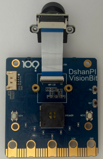

在开发板上电前,提前连接好摄像头:
image-20260605101915724

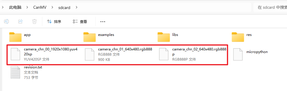

连接后上电运行上述示例代码后,会调用摄像头,拍摄图片,拍摄完成后保存的sdcard目录下:
image-20250422114348930
