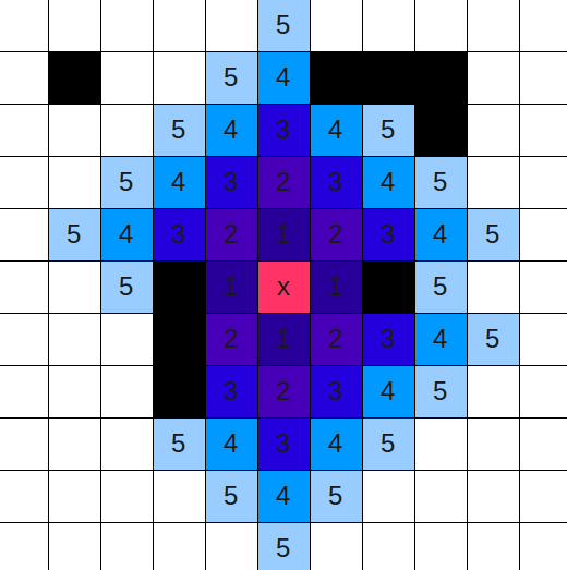

洪水填充(Flood Fill) 是图像处理中的一种区域生长算法,用来从一个“种子像素”开始,逐步扩展选中与其颜色相似的相邻像素,从而形成一个“颜色一致的区域”。这个操作非常像你在画图工具中用“油漆桶”点击某个区域时看到的效果。
2.1 填充目标​
从一个种子点 (x, y) 开始:
  • 判断该点的颜色与周围像素的颜色是否在允许的“相似度”范围内;
  • 若满足相似性条件,则将该像素填充为目标颜色;
  • 并继续检查该像素的邻居(上下左右或8个方向);
  • 递归或迭代地完成整个区域填充。

3.区域扩展方式
使用 递归 或 队列(广度优先) 方式,向上下左右(或8邻域)方向扩展:
← (x, y) →
只要新像素满足颜色相似性,就继续往外扩展。

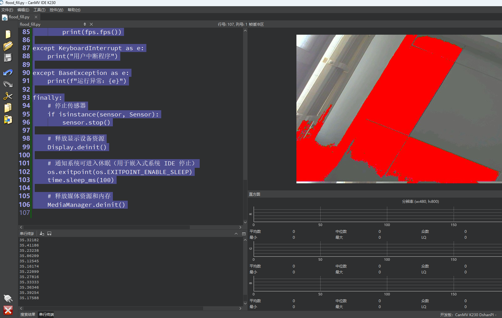

5.实验结果​
​ 点击运行后,可以在显示屏上看到红色的洪水填充。
image-20250422153616020
