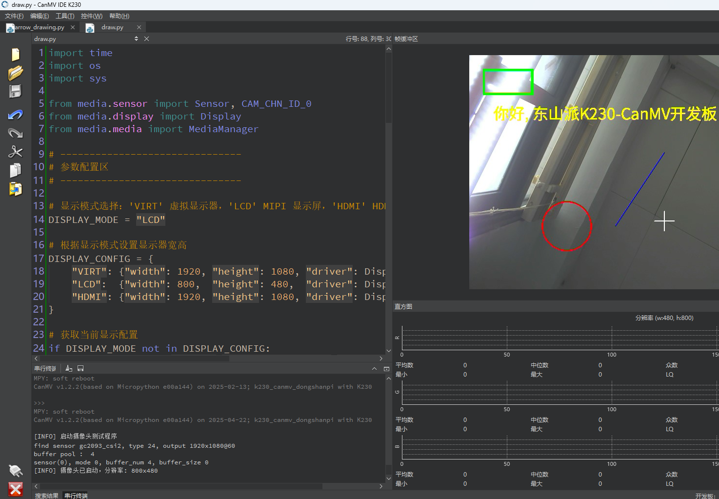

5.实验结果​
​ 点击运行代码后可以在显示屏看到,绘制的形状和文字等,如下图所示。
image-20250422151455950
