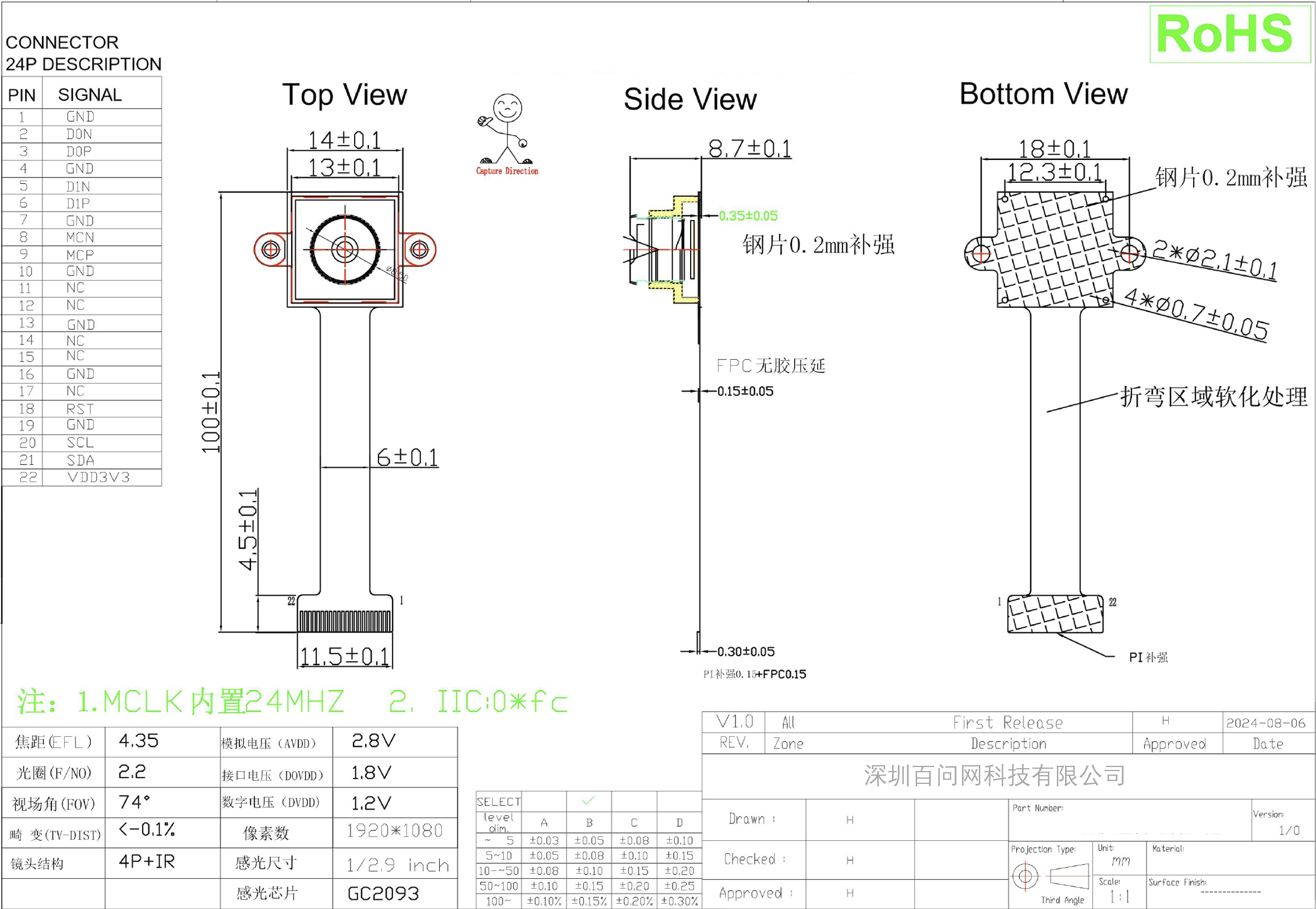

目前我们提供的摄像头为GC2093,镜头参数为:
  • 感光元件:GC2093
  • 最大分辨率:1920x1080
  • 最大帧率:60fps
  • 感光尺寸:1/2.9
机械尺寸及引脚定义:
image-20250422111016031

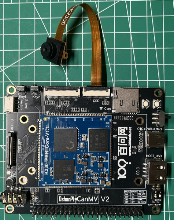

在开发板上电前,提前连接好摄像头:
image-20250422114003300
连接后上电运行上述示例代码后,会调用摄像头,拍摄图片,拍摄完成后保存的sdcard目录下:
