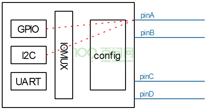

芯片内部有很多引脚,这些引脚可以接到GPIO模块,也可以接到I2C等模块。
通过Pinctrl子系统来选择引脚的功能(mux function)、配置引脚:
当一个引脚被复用为GPIO功能时,我们可以去设置它的方向、设置/读取它的值。

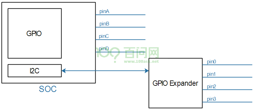

GPIO可能是芯片自带的,也可能通过I2C、SPI接口扩展:
image-20210525152320870

对于芯片自带的GPIO,它的访问时很快的,可以在获得spinlocks的情况下操作它。
但是,对于通过I2C、SPI等接口扩展的GPIO,访问它们时可能导致休眠,所以这些"GPIO Expander"就不能在获得spinlocks的情况下使用。
