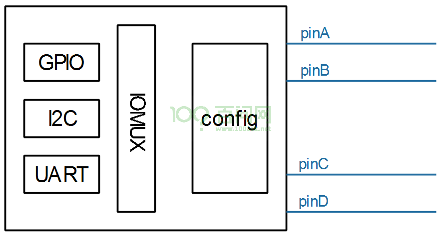

1. 硬件功能​
假设这个虚拟的GPIO Controller有4个引脚:
image-20210528113749611
