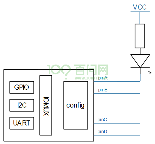

假设使用这个虚拟的GPIO Controller的pinA来控制LED:
image-20210528163702792
要使用pinA来控制LED,首先要通过Pinctrl子系统把它设置为GPIO功能,然后才能设置它为输出引脚、设置它的输出值。

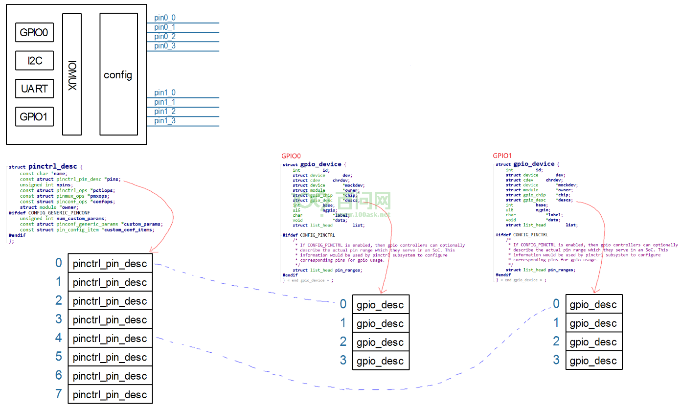

2.1 示例​
image-20210529094937479
从上图可知:
  • 左边的Pinctrl支持8个引脚,在Pinctrl的内部编号为0~7
  • 图中有2个GPIO控制器
    • GPIO0内部引脚编号为03,假设在GPIO子系统中全局编号为100103
    • GPIO1内部引脚编号为03,假设在GPIO子系统中全局编号为104107
  • 假设我们要使用pin1_1,应该这样做:
    • 根据GPIO1的内部编号1,可以换算为Pinctrl子系统中的编号5
    • 使用Pinctrl的函数,把第5个引脚配置为GPIO功能

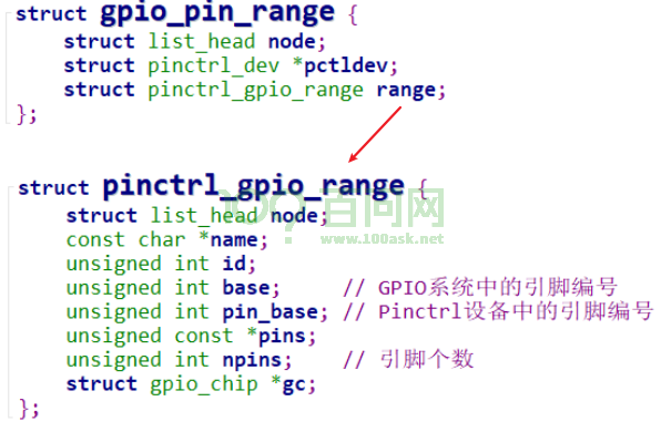

2.2 数据结构​
image-20210529101049897

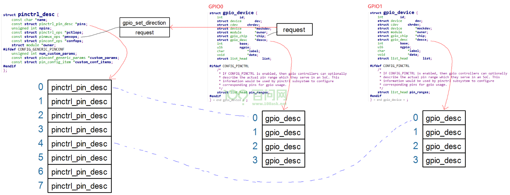

3. GPIO调用Pinctrl的过程​
GPIO子系统中的request函数,用来申请某个GPIO引脚,
它会导致Pinctrl子系统中的这2个函数之一被调用:pmxops->gpio_request_enable或pmxops->request
image-20210529101834908
